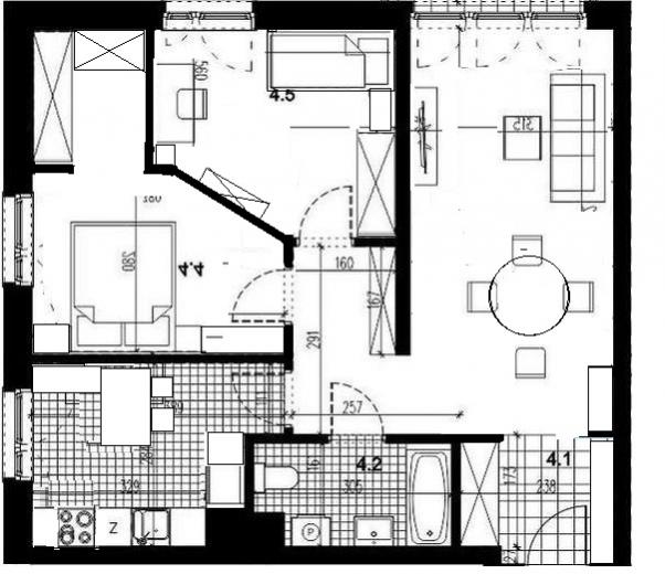

Stoimy przed decyzją wyboru mieszkania, właściwie to już prawie podjęliśmy decyzję na tak, ale mam coraz poważniejsze obawy co do funkcjonalności i rozkładu mieszkania, totalnie nie wiem w tym momencie co zrobić i boję się, że będę żałować, dlatego baaaardzo bardzo będę wdzięczna za jakiekolwiek komentarze/rady/pomoc dotyczącą poniższego mieszkania, bo czasu na decyzje coraz mniej, a mam wrażenie, że jeszcze trochę i oszaleję :(
Moje główne obawy, to rozkład mieszkania, niby 69 m, a mam wrażenie, że każde z pomieszczeń potencjalnie problematyczne.
1. Kuchnia, niby duża, ale główny problem, to okna, dłuższe niż standardowe, odpada opcja z blatem pod oknem. Niby spore pomieszczenie, a okazuje się że może być problem z wystarczającą ilością blatu roboczego.
2. Oba pokoje niby spore, ale ten większe jest bardzo wąski, nie zmieści się ta raczej łóżko sypialne, a chcielibyśmy zrobić go sypialnią, bo pracuje z domu i potrzebuje biurka, a w drugim szerszym pokoju, po wstawieniu łóżka sypialnego, nie dość że dużo szafa mniejsza, to może być problem z wstawieniem biurka.
3. Salon bardzo wąski, trochę wagon, za dużo się tam nie zmieści...
Wszelki komentarze będą dla mnie bardzo cenne, bo zaczynam coraz bardziej się stresować czy nie będzie to problematyczne mieszkanie. A jest na razie na etapie dziury w ziemi, więc jeszcze trochę to potrwa no i nie ma opcji, żeby wejść i zobaczyć jak się czuje w tej przestrzeni..
link do rzutu: próbowałam dodać zdjęcie ale coś nie wychodzi:
https://ibb.co/7XWzY4m
Z góry dziękuję za pomoc!

Trudno coś dodać, bo dokonałaś wnikliwej i rzetelnej oceny pomieszczeń.
Właśnie poszedłem do swojej pralnio-"kotłowni" o szerokości 225 cm. Jeden twój pokój ma 211 cm, jasne, że będzie dłuższy i większy, ale tak w skrócie ... oj nie.
Finalnie - jak to mieszkanie docelowe, życiowe to nie, jak przejściowe i już wiesz, ze docelowe będzie następne lub dom to wtedy tak. Takie mieszkanie nie pozwoli ci zapomnieć, że jest na chwilę, nie rozpieści cię tak, żebyś zrezygnowała z planu ;)

Nie patrz na umeblowanie na tym rzucie, to "oszustwo" lekkie, bo mebelki nie są w skali.

skoro na etapie dziury w ziemi, można dogadać zmianę ścian działowych.
W kuchni zrób półwyspę aby powiększyć ilość blatu roboczego - np. z gotowych elementów IKEA Tornviken
