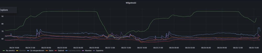

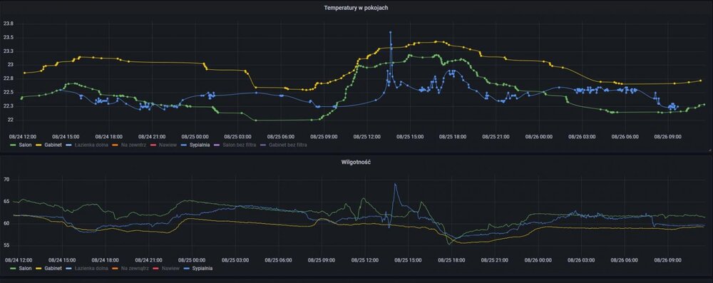

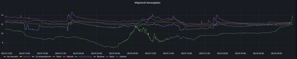

Owczar 26.08.2021 10:33 Zgłoś naruszenie Udostępnij Napisano 26 Sierpnia 2021 (edytowane) Wrzuciłem Ci pomiary Owczara, który tak ma. Realne. Ciągle jest zachwycony tym systemem a winą za wilgotność obarcza ERV. No popatrz, widzę, że Cię zainspirowałem To spójrz na to... od ponad tygodnia chłodzenie nie włączane, od 3 dni osuszanie i bypass wyłączone. Jaki jest tego efekt? Wilgotnośc mam wyższą niż wcześniej. Od przyszłej wiosny będzie na 100% swap wymiennika na późną wiosnę, lato, wczesną jesień. Jak myślisz dlaczego? Na zewnatrz mimo ze mokro to wbrew pozorom przez niskie temperatury sucho. Chłodnica wyłączona żebty nie obniżać temperatury w domu. Zwroc uwage jak pieknie widac sprawnosc odzysku wilgoci. 24 od 15 gotowanie z funkcją okpau - brak rownowazenia przeplywu. Koło 22 okap włączony, ale potem wyłączony przy gotowaniu - jak widać od razu mamy wzrost. Wczoraj 16:40-17:30 wietrzenie po myciu podłóg, bo wilgotność była już dość spora. Odleglosc miedzy krzywa wywiewu i nawiewu jest wprost proporcjonalna do wydajności rekuperatora. ERV jest dobry na zimę - w okresach przejściowych i latem jego plusy stają się minusami. Obiektywnie rzecz biorąc - wartość dodana tylko w sezonie grzewczym. To już pomijając całe chłodzenie pasywne, chłodnice itd. Zaraz wrzucisz wykres od siebie, ale pamiętaj - jak pisałem, według mnie BME zaniżają wilgotność, dlatego wynik powiększam o 7%. Gdyby tak brać go prosto z czujnika to 60% przekraczałbym bardzo sporadycznie. A wracając do samego chłodzenia pasywnego - to DZ daję radę przy ograniczeniu zysków słonecznych, bez tego tak jak poprzednicy napisali - trzeba przewymiarować mocno instalację, a i tak DZ spuchnie. WIęc tutaj aktywne chłodzenie może być lepsze - ale nie podłogą, bo po tak zimnej nie da się chodzić. Niewątpliwie niższa temperatura na chłodnicy pozwoliłaby na lepszą kontrolę wilgotności, bo inaczej temp DZ is the limit. Wilgotność względna w liczbach rzeczywiśćie wygląda jak wygląda, ale jeszcze nikt z licznych osób odwiedzających nie wspomniał że mu duszno itp, a pierwsze pytanie po wejściu - macie klimatyzację? Ograniczający zyski, chłodząc pasywnie i ouszając mogę prawie wprost porównać 2 domy obok siebie. Mój to tyan 3, a obok stoi riwiera 4 z identycznym położeniem na strony świata. W największe upały >30 w tamtym domu utrzymywały się temperatury 29C@60-70%, u mnie w tym czasie było 23-23,5@60-65%. Mogę kupić używany klimatyzator przenośny, wymienić wymienniki powietrzne na wodne, dodatkowa pompka i cyk, na chłodnicy zejdę do 10 stopni, w domu max 50%. Tylko sęk w tym, że póki nie odczuwam dyskomfortu, nie widzę żadnego sensu takiej zabawy. Może kiedyś pokuszę się higrometr kalibrowany i porównam swoje wyniki. Choć biorąc pod uwagę powietrza nawiewu 15@97 w 23 stopniach powinno być 23@59 i krzywej moliera nie oszukam - na podstawie tych wyników podbiłem wskazania czujników wilgotności. Przy normalnym trybie życia jest idealnie - nikt nie choruje, córka nie chodzi z wiecznym katarem. Pewnie przy aktywności fizycznej mogłoby to sprawiać problem. Jak ktoś chce mieć 25@52 - żaden problem, w tym układzie mogę sobie zrobić takie warunki. Początkowo jechałem na 24 stopniach, wilgotność była niższa niż przy 23, ale było jednak trochę za ciepło. Obniżenie do okolic 23-23,5 nawet kosztem nieco wyższej wilgotności bardziej nam odpowiada. A teraz plusy - w każdym pomieszczeniu z osobna mogę sobie regulować temperaturę. Koszty eksploatacji są bardzo niskie, fluktuacje temperatury mniej niż 1 stopień w ciągu doby (z reguły 0,5-0,6 - tutaj jest jeszcze pole do optymalizacji przy użyciu trendów,, ale nie czuje potrzeby). Brak wymuszonego ruchu powietrza jak przy klimatyzacji. Nawet w garażu mam chłodzenie i wbrew pozorom ma co robić (mimo, że nie ma okien, brama biała od zachodu) - wjazd z trasy jednym autem powoduje odczuwalny wzrost temperatury w 45m2 garażu. A przede wszystkim cisza, cisza i jeszcze raz cisza. W nocy szybciej usłyszę w sypialni cykanie zegara z kuchni czy szum zmywarki, aniżeli system chłodzenia. Wbrew pozorom hałas ma bardzo duży wpływ na komfort życia i samopoczucie. Do autora tematu: Chłodzenie wody w układzie CO jest oparte o wymiennik poza pompą ciepła, dodatkowa pompka do CO. Pompa DZ z pompy załączana równoległym stycznikiem. Chłodnica na wejściu z DZ, dalej wymiennik do wody w CO, a za tym wszystkim pompa ciepła. Przy grzaniu CWU pobiera ciepło z domu - to samo przy ogrzewaniu basenu latem. Wymiennik 35kW secespola z króćcami 1cal. Podsumowując - co kto lubi. Ja klimatyzacji nie lubię. O ile w aucie nie ma innego rozwiązania, o tyle w domu można znaleźć alternatywę. Edytowane 26 Sierpnia 2021 przez Owczar Cytuj Odnośnik do komentarza https://forum.murator.pl/topic/264035-dolne-%C5%BAr%C3%B3d%C5%82o-gruntowej-pc-ch%C5%82odzenie-paasywne/#findComment-7942591 Udostępnij na innych stronach Więcej opcji udostępniania

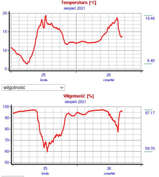

Kaizen 26.08.2021 12:16 Zgłoś naruszenie Udostępnij Napisano 26 Sierpnia 2021 No popatrz, widzę, że Cię zainspirowałem To spójrz na to... od ponad tygodnia chłodzenie nie włączane, od 3 dni osuszanie i bypass wyłączone. Jaki jest tego efekt? Wilgotnośc mam wyższą niż wcześniej. A czemu akurat wyciąłeś dane o wilgotności i temperaturze na zewnątrz? U mnie na zewnątrz przez większość czasu wilgotność prawie 100%. Więcej, niż pokazuje stacja meteo, ale weźmy jej dane jako bardziej wiarygodne: Jak mamy 95%@15* to wilgotność po ogrzaniu do 25* jest 53%. Jak wewnątrz mamy 25*@60% to co jest do odzyskania? "do 70%" z 7pp? To jest całe nic. A jak mamy 24*@70% to po ogrzaniu do 25* mamy 66% i odzysk działa "w druga stronę". Wiec przy działającym wymienniku ERV persaldo wychodzi bardzo blisko zera jeżeli chodzi o wilgoć i nie zakładałbym się, w którą stronę. U mnie ostatni tydzień: Owszem, zdarzyły się przekroczenia 60%. Ten drastyczny wzrost/spadek to wycieczka stacji na zewnątrz w celu kalibracji CO2. Przed tym skokiem czujnik stał w salonie, później wrócił do sypialni gdzie stacjonuje standardowo. Zaraz wrzucisz wykres od siebie, ale pamiętaj - jak pisałem, według mnie BME zaniżają wilgotność To mam ponad 100% na czerpni? OK, niech będzie. Dlatego posłużyłem się danymi ze stacji pogodowej. dlatego wynik powiększam o 7%. Gdyby tak brać go prosto z czujnika to 60% przekraczałbym bardzo sporadycznie. Czyli czujnik wskazuje 7% mniej, niż na wykresach? Dodajesz sobie 7 % bo takie masz IMO? No daj spokój. To już przesadna manipulacja danymi. Cytuj Odnośnik do komentarza https://forum.murator.pl/topic/264035-dolne-%C5%BAr%C3%B3d%C5%82o-gruntowej-pc-ch%C5%82odzenie-paasywne/#findComment-7942630 Udostępnij na innych stronach Więcej opcji udostępniania
Owczar 26.08.2021 15:12 Zgłoś naruszenie Udostępnij Napisano 26 Sierpnia 2021 A czemu akurat wyciąłeś dane o wilgotności i temperaturze na zewnątrz? U mnie na zewnątrz przez większość czasu wilgotność prawie 100%. Więcej, niż pokazuje stacja meteo, ale weźmy jej dane jako bardziej wiarygodne: Jak mamy 95%@15* to wilgotność po ogrzaniu do 25* jest 53%. Jak wewnątrz mamy 25*@60% to co jest do odzyskania? "do 70%" z 7pp? To jest całe nic. A jak mamy 24*@70% to po ogrzaniu do 25* mamy 66% i odzysk działa "w druga stronę". Wiec przy działającym wymienniku ERV persaldo wychodzi bardzo blisko zera jeżeli chodzi o wilgoć i nie zakładałbym się, w którą stronę. Ale co mnie interesuje wilgtność względna? Mogę wkleić jak bardzo chcesz. To nie ona decyduje o dyfuzji, a wilgotność bezwzględna, bo w wymienniku temperatury stają się zbliżone. Ale gdzie tam widzisz 15 stopni na wykresie temperatury? Przez większość czasu jest grubo poniżej 15 stopni, a najmniej ponizej 6. 15@95 to ja mam w upały w kanale za chłodnicą. Tutaj bilans wygląda zupełnie inaczej. Weźmy sobie 10@97 co przeliczamy na 25@38. Zresztą na moich wykresach widzisz dokładnie, w którą i jak intensywnie działa odzysk. U mnie ostatni tydzień: Owszem, zdarzyły się przekroczenia 60%. Ten drastyczny wzrost/spadek to wycieczka stacji na zewnątrz w celu kalibracji CO2. Przed tym skokiem czujnik stał w salonie, później wrócił do sypialni gdzie stacjonuje standardowo. U Ciebie temperatura jest jakieś 2 stopnie wyższa niż u mnie, więc masz nieco niższą wilgotność. Ale jak sam widzisz przekraczasz te magiczną barierę 60% bez chłodzenia pasywnego. A teraz wyobraź sobie, że nie ma odzysku. Patrząc na moje wykresy WB przed, za reku i na zewnątrz, można śmiało stwierdzić, że wilgotność nie przekraczałaby u Ciebie 50%, a w mojej temperaturze 55%. Ale nadal uważasz, że w takich warunkach odzysk wilgoci jest mile widziany? Jak pokazuje Ci wykresy w upały, gdzie przekraczam 60%, to piszesz o niespotykanym dyskomforcie, a jak ERV przyczynia się do takiej sytuacji u CIebie to jest ok? To mam ponad 100% na czerpni? OK, niech będzie. Dlatego posłużyłem się danymi ze stacji pogodowej. Czyli czujnik wskazuje 7% mniej, niż na wykresach? Dodajesz sobie 7 % bo takie masz IMO? No daj spokój. To już przesadna manipulacja danymi. Nie, nie masz. Ale takie są moje wnioski. Jeśli na na zewnątrz mam 25@80%, obniżam temperaturę do 15, to mam do czynienia z powietrzem nasyconym, ale w praktyce ciężko o 100%, więc załóżmy, że ma 97%. Potem ogrzewam do 23 stopni i robi się 55% w pomieszczeniu, to chyba jednak coś nie tak? Nie dajmy się zwariować, to nie są urządzenia do precyzyjnego pomiaru, a raczej do zabawy. Ich wskazania są całkiem spoko, ale jak weźmiemy do tego dość duży zakres temperatury pracy, to robi się nam mimo wszystko rozjazd danych. Mnie nie interesuje czy to 65% to naprawdę 65, a może 60%. Bardziej mi zależy na badaniu zjawisk zachodzących w wentylacji, przemian, dyfuzji itp. WIęce biorę dane referencyjne. Załóżmy, że wyłączę zmianę wskazań, wtedy okaże się, że 60% w domu przekraczam tak samo sporadycznie jak na Twoich wykresach. Weźmy ostatnie 2 dni - moje i z meteo.waw.pl. Mimo podbicia moje pomiary są bardzo zbliżone, a czasem nawet niższe. Cytuj Odnośnik do komentarza https://forum.murator.pl/topic/264035-dolne-%C5%BAr%C3%B3d%C5%82o-gruntowej-pc-ch%C5%82odzenie-paasywne/#findComment-7942653 Udostępnij na innych stronach Więcej opcji udostępniania

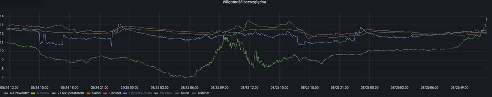

Kaizen 26.08.2021 20:16 Zgłoś naruszenie Udostępnij Napisano 26 Sierpnia 2021 (edytowane) Ale co mnie interesuje wilgtność względna? Mój organizm ma w głębokim poważaniu - reaguje wyłącznie na wilgotność względną i tę chcę utrzymywać w ryzach. Ale gdzie tam widzisz 15 stopni na wykresie temperatury? W nocy z 20 na 21 mamy >95% i ok. 15*C. Ale jak sam widzisz przekraczasz te magiczną barierę 60% bez chłodzenia pasywnego. Sporadycznie. Dla przykładu właśnie tej nocy z 20 na 21. Jak pokazuje Ci wykresy w upały, gdzie przekraczam 60%, to piszesz o niespotykanym dyskomforcie, a jak ERV przyczynia się do takiej sytuacji u CIebie to jest ok? W sumie racja... Co mógłbym zrobić? Może otworzę bypass, żeby osuszyć? Ale.... przecież bypass był otwarty dla przykładu tej nocy z 20 na 21 sierpnia gdy wilgotność przekraczała 60%. Zamknął się (z automatu wg temperatury - bo u mnie spadła poniżej 13*) gdy w salonie miałem 58,5% wilgotności. Więc sorry, nie da się w tym momencie przypisać winy odzyskowi wilgoci. Ale przecież mam klimę Gdybym chciał/potrzebował, mogę odpalić osuszanie Klima rządzi a ERV jest niewinny CBDO to chyba jednak coś nie tak? Jak po drodze nie ma niczego, co jest w stanie wchłonąć ani oddać wilgoć - można by takie wnioski wyciagać. Ale nie w domu, gdzie mamy pochłaniacze i oddawcze wilgoci. Tak jak i z ciepłem, tak i z wilgocią nie tylko rekuperacja ma wpływ na warunki. robi się nam mimo wszystko rozjazd danych. To takie Twoje dywagacje, czy jakaś dokładniejsza analiza? https://www.kandrsmith.org/RJS/Misc/Hygrometers/calib_many.html To raczej stacja pogodowa na Okęciu ma problem z czujnikiem wilgotności, bo nigdy nie przekracza 97,5%. Aż nie do wiary, że nigdy nie przytrafiło się tam 100% wilgotności. Owszem, mi się porozjeżdżały - te czujniki, którym zmieniałem ID. [ATTACH=CONFIG]457709[/ATTACH] [ATTACH=CONFIG]457710[/ATTACH] Żeby skalować swój czujnik względem innego trzeba się do niego zbliżyć. Nie bez kozery umiejscowienie czujników stacji meteo są znormalizowane. Porównaj sobie choćby temperaturę z temperaturę grunt +10. Również otoczenie ma znaczenie zarówno co do wilgotności jak i temperatury. Czy dookoła jest odkryta wybetonowana przestrzeń, czy lasy, łąki i pola. Edytowane 26 Sierpnia 2021 przez Kaizen Cytuj Odnośnik do komentarza https://forum.murator.pl/topic/264035-dolne-%C5%BAr%C3%B3d%C5%82o-gruntowej-pc-ch%C5%82odzenie-paasywne/#findComment-7942721 Udostępnij na innych stronach Więcej opcji udostępniania
Owczar 26.08.2021 21:18 Zgłoś naruszenie Udostępnij Napisano 26 Sierpnia 2021 (edytowane) Zrób taka sama analizę dla 24 sierpnia. 60% przekroczyłeś i 23 i 24. 24 wilgotność bezwgledna na zewnątrz była o wiele niższa niż w domu. Przy normalnym wymienniku wewnątrz automatycznie by spadła, ale przy erv trzyma poziom, co widać także na Twoim wykresie. Ok, zakładając, że teraz usuwam modyfikowanie wilgotności o 7%. Z 60% zrobi się 56%. Czyli wtedy moje rozwiązanie z chłodnica już jest ok? Mała poprawka, właśnie sprawdziłem i mam nawet 9%. Usunę i zobaczę jak wyjdą dane. Teraz zbieram wszystko długoterminowo, więc będzie łatwiej to analizować. W tej sytuacji z 65% robi się 59%... Edytowane 26 Sierpnia 2021 przez Owczar Cytuj Odnośnik do komentarza https://forum.murator.pl/topic/264035-dolne-%C5%BAr%C3%B3d%C5%82o-gruntowej-pc-ch%C5%82odzenie-paasywne/#findComment-7942731 Udostępnij na innych stronach Więcej opcji udostępniania
