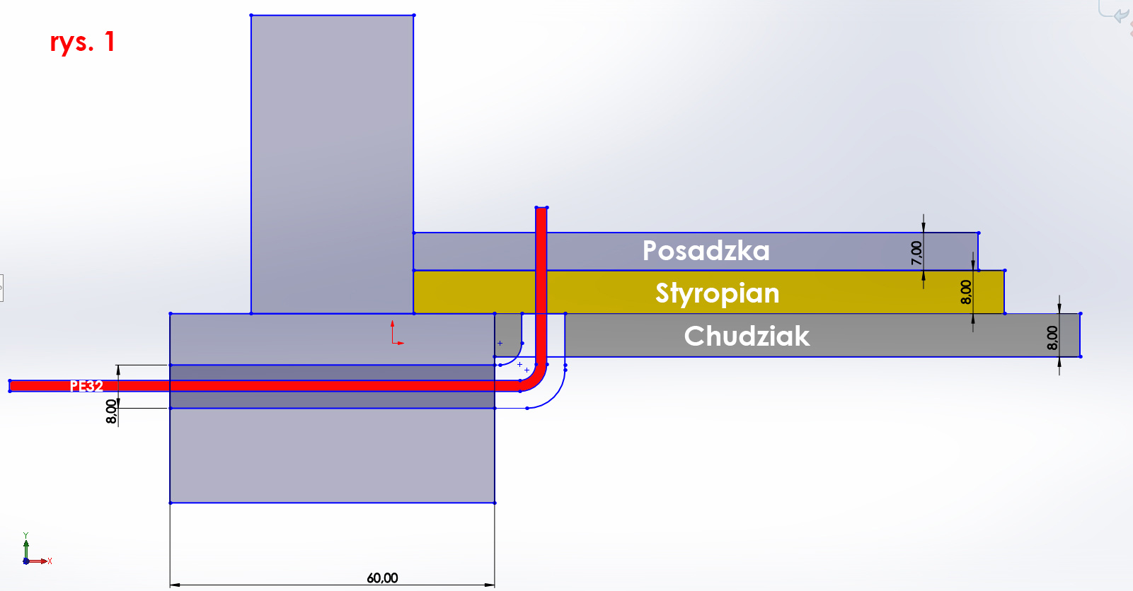

dedert 22.08.2021 16:01 Zgłoś naruszenie Udostępnij Napisano 22 Sierpnia 2021 Dom podpiwniczony rura planowo ma być na głębokości 150 cm w ziemi. Hydraulik na etapie ław zaproponował mi przepust w ławie z rury 80mm bodajże jak na rys 1. Ja umieściłem później w tym rurę PE32 wyginając ją taką sprężyną żeby się nie uszkodziła, zapianowałem i uszczelniłem z zewnątrz masą KMB. Ale teraz patrzę i myślę jak to później połączyć by zbliżyć do ściany i zrobić wodomierz na ścianie. Przez przepust jak widać rura mocno odsunęła się od ściany na więcej jak 15 cm. A czy można to uciąć na poziomie np. styropianu i jakimiś kolankami zbliżyć do ściany (rys 3)? Czy w ogóle połączenia mogą być pod posadzką? A może zrobić nowy przepust w ścianie jak na rys 2.? Jakie są systemy szczelne żeby nie było później problemów? Myślę też czy w miejscu łączenia nie wylewać posadzki tylko zamaskować czymś. Czyli połączenie było by nad styropianem. Cytuj Odnośnik do komentarza https://forum.murator.pl/topic/264106-po%C5%82%C4%85czenie-pe32-w-posadzce-piwnicy/ Udostępnij na innych stronach Więcej opcji udostępniania
Robinson74 22.08.2021 16:23 Zgłoś naruszenie Udostępnij Napisano 22 Sierpnia 2021 Rozwiązanie z rys. 2 jest znacznie lepsze. Ława powinna być "święta". Cytuj Odnośnik do komentarza https://forum.murator.pl/topic/264106-po%C5%82%C4%85czenie-pe32-w-posadzce-piwnicy/#findComment-7941695 Udostępnij na innych stronach Więcej opcji udostępniania
dedert 22.08.2021 16:45 Autor Zgłoś naruszenie Udostępnij Napisano 22 Sierpnia 2021 Tylko że już jest przepust zrobiony. Cytuj Odnośnik do komentarza https://forum.murator.pl/topic/264106-po%C5%82%C4%85czenie-pe32-w-posadzce-piwnicy/#findComment-7941700 Udostępnij na innych stronach Więcej opcji udostępniania
