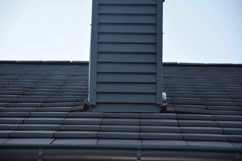

Małgoska1719517775 06.10.2021 12:28 Zgłoś naruszenie Udostępnij Napisano 6 Października 2021 Witam Zleciliśmy firmie dekarskiej wykonanie dachu z dachówki płaskiej ceramicznej Roben, membrana dachowa, deskowanie. Po wykonaniu dachu kiedy spał śnieg pojawiły się na deskowaniu mokre plamy, dekarz stwierdził, że to śnieg powiał pod dachówkę i to jest przyczyną przecieków. Następnie po intensywnych deszczach woda zaczęła lecieć przez komin . Kiedy wezwaliśmy tego rzekomego dekarza stwierdził, że on swoich błędów nie widzi i wszytko jest wykonane zgodnie ze sztuką dekarską i nie będzie nic poprawiał. Proszę o ocenę wykonanej pracy Cytuj Odnośnik do komentarza https://forum.murator.pl/topic/264902-prosz%C4%99-o-ocen%C4%99-pracy-dekarza/ Udostępnij na innych stronach Więcej opcji udostępniania

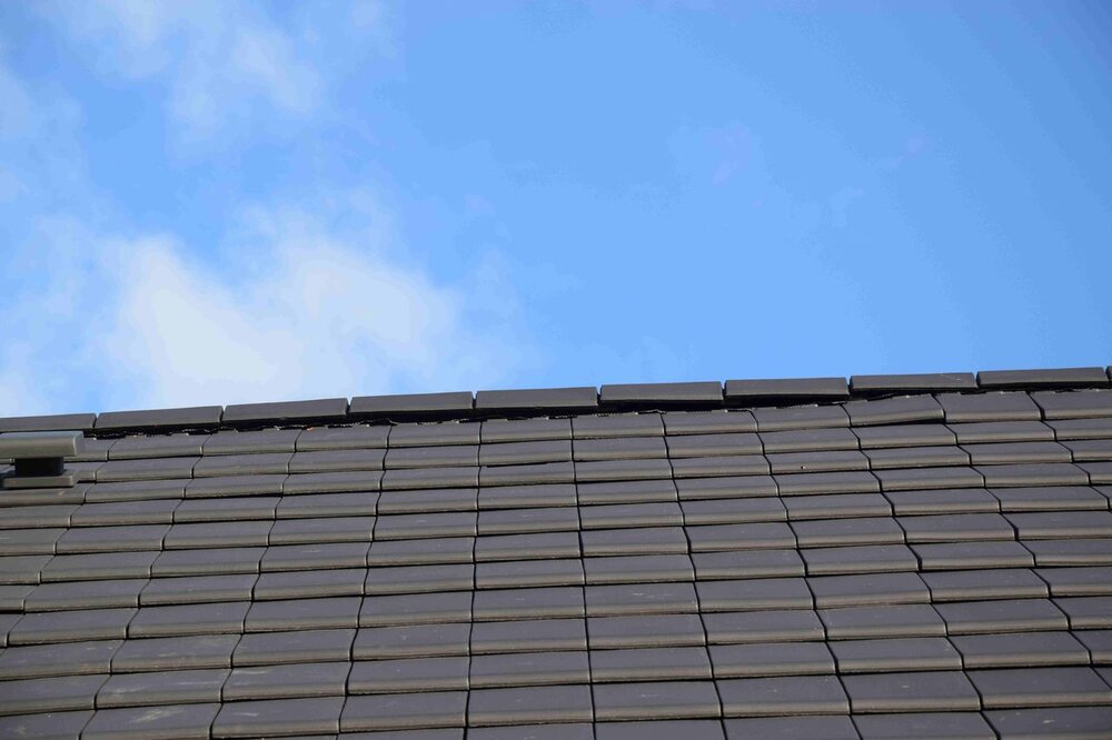

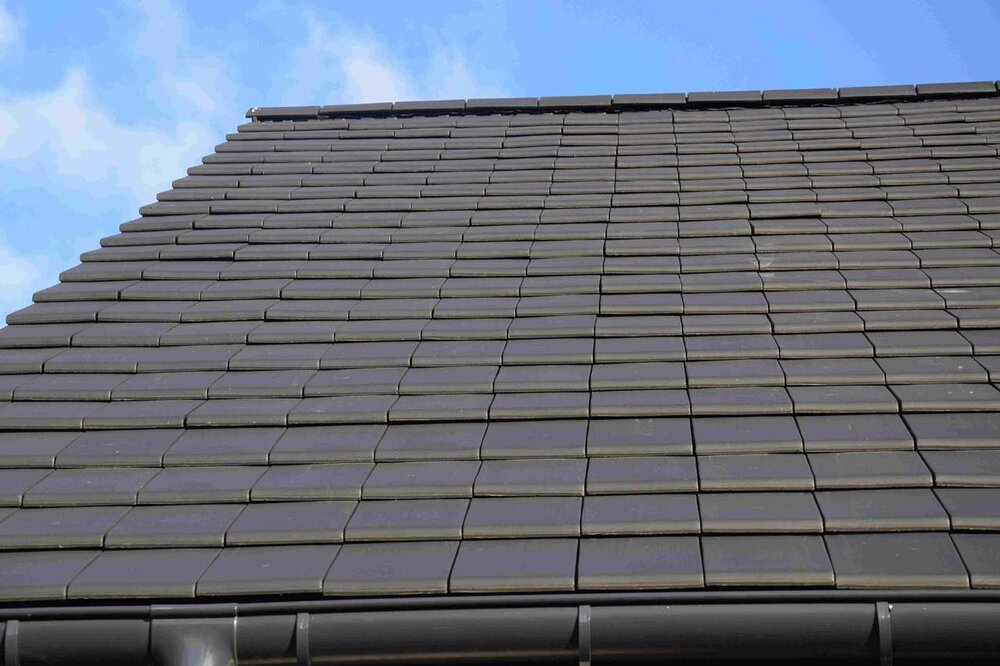

Mareks77 06.10.2021 17:39 Zgłoś naruszenie Udostępnij Napisano 6 Października 2021 Ta woda to leci przez komin czy obok komina bo to dwie różne rzeczy. A czy to na pewno dekarz robił ten dach.Dachówki są strasznie nierówno. Nie wiem czy jest to wynikiem samych dachówek czy też więźby, deskowania, łat i kontr-łat.Po drugie to obróbka komina to jakaś pomyłka.Jeśli kasa lub jakaś transza jeszcze nie jest zapłacona to niech poprawia tą fuszerkę, jeśli zapłata poszła w całości a istnieje umowa o wykonanie pokrycia to wezwać pisemnie do naprawy fuszerki strasząc krokami prawnymi. Cytuj Odnośnik do komentarza https://forum.murator.pl/topic/264902-prosz%C4%99-o-ocen%C4%99-pracy-dekarza/#findComment-7951725 Udostępnij na innych stronach Więcej opcji udostępniania
Małgoska1719517775 06.10.2021 18:59 Autor Zgłoś naruszenie Udostępnij Napisano 6 Października 2021 Woda leci przez komin do salonu, ale dodatkowo tak jak pisałam deskowanie przy kominie też jest mokre. Cytuj Odnośnik do komentarza https://forum.murator.pl/topic/264902-prosz%C4%99-o-ocen%C4%99-pracy-dekarza/#findComment-7951755 Udostępnij na innych stronach Więcej opcji udostępniania

Mareks77 07.10.2021 09:05 Zgłoś naruszenie Udostępnij Napisano 7 Października 2021 (edytowane) No to jeszcze lepiej......nie będą mieli na kogo zwalić. Udać się do sprzedawcy dachówki z usługą przedstawić swoje racje, umiejętnie postraszyć prawnikiem oraz że stracą klientów. Powinni się ugiąć i poprawić. Trochę mnie jednak dziwi jak można na w miarę prostych łatach ułożyć dachówkę z takim jakby klawiszowaniem.Z chęcią bym skontrolował jakość samego materiału.Czyżby kłopoty z zamkami na dachówce itp. rzeczami lub producent się na nich wypiął i pozbyli się odpadów od innych klientów ? Edytowane 7 Października 2021 przez Mareks77 Cytuj Odnośnik do komentarza https://forum.murator.pl/topic/264902-prosz%C4%99-o-ocen%C4%99-pracy-dekarza/#findComment-7951882 Udostępnij na innych stronach Więcej opcji udostępniania
Ryni 07.10.2021 13:03 Zgłoś naruszenie Udostępnij Napisano 7 Października 2021 (edytowane) Jaka piękna katastrofa.Dekarz powinien uszczelnić krycie wstępne, tak by na deskowaniu nie pojawiała się wilgoć, ale to może się okazać niemożliwe, ze względu na błędy już na etapie projektu.Przeciek przez komin do salonu, może wynikać ze źle wykonanego montażu wkładu kominowego, albo źle wykonanej czapki(blachy) na kominie. To trzeba ustalić. Woda w kominie może się pojawić i do jej odprowadzenia stosuje się specjalne odskraplacze z odprowadzeniem skroplin do kanalizacji, po za budynek lub po prostu do pojemnika stojącego przy kominie. Jeśli woda pojawia się na zewnątrz wkładu, to albo skrapla się na ściankach przez źle wykonaną izolacje termiczną wkładu, albo przeciek jest w miejscu przejścia wkładu przez czapkę(blachę) na kominie.Reszta wydaje się być OK. Estetyka wykonania i jakość zastosowanych materiałów to kwestie które uzgadnia się indywidualnie i zawsze ma to wpływ na cenę. Edytowane 7 Października 2021 przez Ryni Cytuj Odnośnik do komentarza https://forum.murator.pl/topic/264902-prosz%C4%99-o-ocen%C4%99-pracy-dekarza/#findComment-7951949 Udostępnij na innych stronach Więcej opcji udostępniania

donvitobandito 09.10.2021 09:44 Zgłoś naruszenie Udostępnij Napisano 9 Października 2021 Jaka piękna katastrofa. Dekarz powinien uszczelnić krycie wstępne, tak by na deskowaniu nie pojawiała się wilgoć, ale to może się okazać niemożliwe, ze względu na błędy już na etapie projektu. Przeciek przez komin do salonu, może wynikać ze źle wykonanego montażu wkładu kominowego, albo źle wykonanej czapki(blachy) na kominie. To trzeba ustalić. Woda w kominie może się pojawić i do jej odprowadzenia stosuje się specjalne odskraplacze z odprowadzeniem skroplin do kanalizacji, po za budynek lub po prostu do pojemnika stojącego przy kominie. Jeśli woda pojawia się na zewnątrz wkładu, to albo skrapla się na ściankach przez źle wykonaną izolacje termiczną wkładu, albo przeciek jest w miejscu przejścia wkładu przez czapkę(blachę) na kominie. Reszta wydaje się być OK. Estetyka wykonania i jakość zastosowanych materiałów to kwestie które uzgadnia się indywidualnie i zawsze ma to wpływ na cenę. Żadna czapka na kominie nie jest potrzebna, mało tego, jej założenie jest błędem wykonawczym. W większości przypadków nie są również potrzebne w kominie żadne odprowadzacze skroplin. Przy drewnie jest to całkowicie nie potrzebne. Cytuj Odnośnik do komentarza https://forum.murator.pl/topic/264902-prosz%C4%99-o-ocen%C4%99-pracy-dekarza/#findComment-7952448 Udostępnij na innych stronach Więcej opcji udostępniania
Ryni 09.10.2021 11:39 Zgłoś naruszenie Udostępnij Napisano 9 Października 2021 Żadna czapka na kominie nie jest potrzebna, mało tego, jej założenie jest błędem wykonawczym. W większości przypadków nie są również potrzebne w kominie żadne odprowadzacze skroplin. Przy drewnie jest to całkowicie nie potrzebne. Oceniam tylko stan faktyczny ze zdjęcia i opisu. Na zdjęciach widać czapkę na kominie, wykonaną z blachy przez którą przechodzi wkład kominowy. Nawet boje się zapytać z czego wykonany jest stelaż pod obróbkę blacharską konina, A jeśli chodzi o wkład i odprowadzenie skropli, to widziałem już naprawdę wiele kominów, w swoje niemal 20 letniej krajerze w dekarstwie, wykonanych właśnie w ten sposób jaki prezentuje autokara wątku, przez które lały się skropliny, lub nawet woda opadowa. Cytuj Odnośnik do komentarza https://forum.murator.pl/topic/264902-prosz%C4%99-o-ocen%C4%99-pracy-dekarza/#findComment-7952469 Udostępnij na innych stronach Więcej opcji udostępniania
Andrzej Wilhelmi 16.10.2021 10:48 Zgłoś naruszenie Udostępnij Napisano 16 Października 2021 Generalnie kiepsko. Płaszczyzna dachu nie wyprowadzona. Dachówki i gąsiory bardzo niestaranie. Taśma pod gąsiorami niedoklejona do dachówek. Komin obrobiony bardzo niestarannie. jakieś dziwne obróbki. Czapa na kominie pofałdowana. Przy oknie dachowym chyba też dachówki za blisko obróbki. Rynna pvc trochę za wysoko. Zsuwający się śnieg może uszkodzić rynnę. Krycie wstępne ma gwarantować szczelność dachu! Skoro są przecieki to albo nie odpowiednia folia albo złe wykonanie. A tak na marginesie jak deski to papa a jak folia to po co deski? W trakcie krycia dachu wykonawca chodząc po dachu mógł poprzecierać folię. Ciekawe jak wygląda okap? Reasumując dach nadaje się do przełożenia. Cytuj Odnośnik do komentarza https://forum.murator.pl/topic/264902-prosz%C4%99-o-ocen%C4%99-pracy-dekarza/#findComment-7954233 Udostępnij na innych stronach Więcej opcji udostępniania
