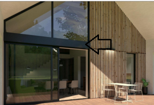

Ewcia111 12.11.2021 21:54 Autor Zgłoś naruszenie Udostępnij Napisano 12 Listopada 2021 Dziękuję za odpowiedzi, właśnie trochę przegrzewania obawiam się już wiem, że ta dolna część będzie na pewno z zewnętrzną ochroną od słońca. Zrobimy pas pomiędzy przeszkleniem gdzie można schować żaluzje, coś jak tutaj: Tylko, że nasze przeszklenie i tak byłoby mniejsze, niż na zdjęciu wyżej. Teraz walczę z myślami czy zostawić ten przeszkolny trójkąt u góry... Cytuj Odnośnik do komentarza https://forum.murator.pl/topic/265551-przeszklenie-od-strony-po%C5%82udniowej-bez-okapu/#findComment-7961669 Udostępnij na innych stronach Więcej opcji udostępniania
Elfir 13.11.2021 12:00 Zgłoś naruszenie Udostępnij Napisano 13 Listopada 2021 (edytowane) zrób stałą drewnianą żaluzję u góry o nachyleniu chroniącym przed słońcem tylko przy określonej wysokości nad horyzontem, tak aby zimą światło wpadało bez problemów. Edytowane 13 Listopada 2021 przez Elfir Cytuj Odnośnik do komentarza https://forum.murator.pl/topic/265551-przeszklenie-od-strony-po%C5%82udniowej-bez-okapu/#findComment-7961751 Udostępnij na innych stronach Więcej opcji udostępniania
pandzik 13.11.2021 12:13 Zgłoś naruszenie Udostępnij Napisano 13 Listopada 2021 Fajne to , ale będzie się fest marasić a i nie będzie zbyt trwałe. Cytuj Odnośnik do komentarza https://forum.murator.pl/topic/265551-przeszklenie-od-strony-po%C5%82udniowej-bez-okapu/#findComment-7961753 Udostępnij na innych stronach Więcej opcji udostępniania
