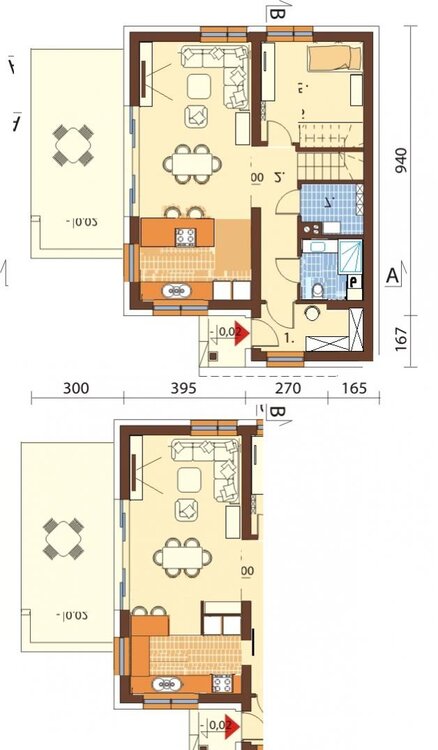

Witam, czy ktoś budował domek z tego projektu lub podobny? Spodobał nam się ten projekt ale chcielibyśmy nanieść parę zmian. Jakieś rady?

zmieniłabym okno salonu na froncie na normalne. Poszerzyłabym wiatrołap tak, aby weszła normalna szafa.

I zmiana wnętrza - odwróciłam w sposób lustrzany schody i pom. gospodacze oraz kuchnię. Dzięki temu zmniejszyłam zmarnowaną przestrzeń na korytarze, zlikwidowałam jedno niepotrzebne okno połaciowe i powiększyłam pokój na parterze o przestrzeń pod schodami (można tam zrobić szafę).
Przestawiłam też okna w salonie.
Można pomyśleć o zrobieniu sypialni rodziców na dole a gabinetu w najmniejszym pokoju na piętrze. Wówczas dzieci mogły by mieć równej wielkości, spore pokoje.
