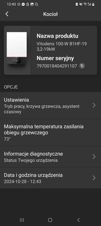

Irys1983 03.12.2021 23:04 Zgłoś naruszenie Udostępnij Napisano 3 Grudnia 2021 Witam posiadam kocioł Vitodens 100W B1HF. Jaki mogę zastosować sterowni by móc sterować temperaturą w domu poprzez aplikację ViCare? Sam w sobie kocioł posiada moduł WiFi ale w aplikacji mogę sterować tylko temperatura pracy kotła i temperaturą CWU. Jaki zestaw z vitoconnectem będzie pasował? I czy to się podłącza pod opentherm? W drugim domu posiadam Vitodensa 100W starszej generacji z 2019 roku i podłączyłem tam vitoconnect plus vitotrol 100. Czy tutaj też tak się da. Np.vitoconnect plus vitotrol200? Dziękuję z góry za radę. Cytuj Odnośnik do komentarza https://forum.murator.pl/topic/265951-sterownik-do-vitodens-100w/ Udostępnij na innych stronach Więcej opcji udostępniania
Irys1983 06.12.2021 11:00 Autor Zgłoś naruszenie Udostępnij Napisano 6 Grudnia 2021 Dodam że nie posiadam pogodówki, czy ewentualnie też dołożyć? Cytuj Odnośnik do komentarza https://forum.murator.pl/topic/265951-sterownik-do-vitodens-100w/#findComment-7968449 Udostępnij na innych stronach Więcej opcji udostępniania
Konsultant Viessmann 06.12.2021 12:07 Zgłoś naruszenie Udostępnij Napisano 6 Grudnia 2021 w przypadku Vitodensa 100-W B1HF i sterowania przez internet są 3 mozliwości:1. sterowanie pogodowe i wtedy stosujemy sterownik Vitotrol 200-E2. sterowanie stałotemperaturowe i ViCare termostat 2-u stanowy3. sterowanie stałotemperaturowe i ViCare termostat modulowany w przypadku 2 i 3 na ścianie znajduje się jedynie czujnik temperatury a wszystkich nastaw dokonujemy z poziomu aplikacji Cytuj Odnośnik do komentarza https://forum.murator.pl/topic/265951-sterownik-do-vitodens-100w/#findComment-7968476 Udostępnij na innych stronach Więcej opcji udostępniania
Irys1983 06.12.2021 13:12 Autor Zgłoś naruszenie Udostępnij Napisano 6 Grudnia 2021 Dziękuję za odpowiedź, zakupię Vitodens 200E, ale rozumiem że nie muszę dokupować porodówk? Cytuj Odnośnik do komentarza https://forum.murator.pl/topic/265951-sterownik-do-vitodens-100w/#findComment-7968492 Udostępnij na innych stronach Więcej opcji udostępniania
PLC_00 06.12.2021 13:26 Zgłoś naruszenie Udostępnij Napisano 6 Grudnia 2021 Zakup vitotrola pozwoli Ci korzystać ze sterowania pogodowego pod warunkiem że zamontujesz czujnik temperatury zewnetrznej. Masz do wyboru oryginalny za duże pieniądze lub każdy inny za ok 15 zł z opornością 10 kilo omów przy 25 stopniach Cytuj Odnośnik do komentarza https://forum.murator.pl/topic/265951-sterownik-do-vitodens-100w/#findComment-7968501 Udostępnij na innych stronach Więcej opcji udostępniania
Konsultant Viessmann 07.12.2021 10:20 Zgłoś naruszenie Udostępnij Napisano 7 Grudnia 2021 Dziękuję za odpowiedź, zakupię Vitodens 200E, ale rozumiem że nie muszę dokupować porodówk? Myślę że nawet przy gęci posiadania naprawe dużej rodziny własna porodówka nie będzie potrzebna Co do kotła Vitodnesy 100 serii B1xF maja już w standardzie wbudowane sterowanie pogodowe, niezbędne jst tylk opodłączenie czujnika temperatury zewnętrznej. Cytuj Odnośnik do komentarza https://forum.murator.pl/topic/265951-sterownik-do-vitodens-100w/#findComment-7968976 Udostępnij na innych stronach Więcej opcji udostępniania
