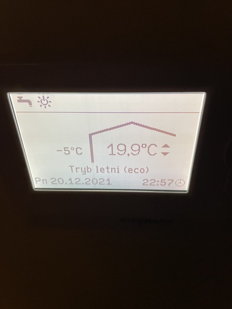

tygrysio 20.12.2021 22:09 Zgłoś naruszenie Udostępnij Napisano 20 Grudnia 2021 (edytowane) Tyle że ... nie do końca to prawda. Mam kocioł jednofunkcyjny plus zasobnik i wchodzi w taki tryb. Więc albo mówimy o innym trybie Eco albo w ogóle o innym kotle i sterowniku. U mnie wygląda to tak jak na załączonym obrazku (i na temat tej opcji w instrukcjach do 100-W nie znajduje żadnych wzmianek - a instalator że tak powiem ... tłumaczy pokrętnie i wymijająco, coś o zatrzymaniu pompy obiegowej w tym trybie i odłączeniu zasilania CO - ale nie znajduje to potwierdzenia gdy sprawdzam w parametrach kotła, gdyż pompa działa i zasilanie CO jest obecne. Uprzedzając pytanie kocioł pracuje ze sterowanie pogodowym (obecnie wpływ czujnika pokojowego jest wyłączony czyli parametr B9 jest ustawiony na 4) ale gdy wpływ regulatora pokojowego jest ustawiony na włączony (czyli B9 na 7) sytuacja jest identyczna. Reasumując Co to, po co to, jak to działa, jak to Ew wyłączyć ? PS. W instrukcji do Vitotrola 200-E też nic ciekawego nie znalazłem https://static.viessmann.com/resources/technical_documents/PL/pl/VBA/6151491VBA00002_1.pdf?#pagemode=bookmarks&zoom=page-fit&view=Fit Edytowane 21 Grudnia 2021 przez tygrysio Cytuj Odnośnik do komentarza https://forum.murator.pl/topic/266109-vitodens-050-w-tryb-letni-eko/#findComment-7973266 Udostępnij na innych stronach Więcej opcji udostępniania
Okopowy 21.12.2021 06:23 Autor Zgłoś naruszenie Udostępnij Napisano 21 Grudnia 2021 Ja też uważam, że w tej kwestii coś tu jest pomieszane i niejasne. Wiem o trybie Eco (zielony listek) - i ten tryb mogę swobodnie włączyć i wyłączyć i listek albo się pojawia albo nie. Ale ten tryb, który ostatnio się załączył nie był w żaden sposób komunikowany na wyświetlaczu kotła - żadnej informacji, żadnej ikonki, nic. Po prostu piec nie grzał (brak płomienia na wyświetlaczu). Skąd zatem wiem, że jakiś tryb eko był? Ano z aplikacji, którą zainstalowałem 5 godzin wcześniej. Gdyby nie to, dalej bym nie wiedział co się dzieje z moim kotłem. I tutaj widzę problem i pole do poprawy: komunikacja użytkownikowi takich sytuacji. Bo przecież aplikacja nie jest wymagana, to opcja. A skoro nie ma wymagań, aby każdy miał aplikację (nawet smartfona przecież nie muszę mieć), to kocioł powinien informować: "hej, jestem w trybie eko! Zrób coś albo marznij". Cytuj Odnośnik do komentarza https://forum.murator.pl/topic/266109-vitodens-050-w-tryb-letni-eko/#findComment-7973305 Udostępnij na innych stronach Więcej opcji udostępniania
