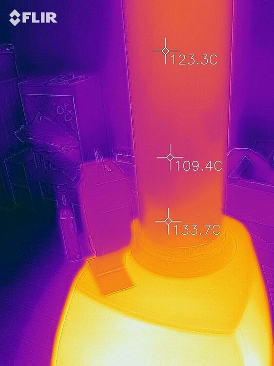

Kaizen 31.01.2022 22:35 Zgłoś naruszenie Udostępnij Napisano 31 Stycznia 2022 Poruszasz się w zakresie 400-600 stopni, a kominek to nawet 800. Tak więc nawet gdyby to temperatura była problemem, a nie szoki, to też kicha. Gdzie się tak poruszasz? http://forum.muratordom.pl/attachment.php?attachmentid=419699 http://forum.muratordom.pl/attachment.php?attachmentid=458584 A producent tak się chwali: Panowie!!!! Pytanie dotyczyło wyboru i zasadności zastosowanie systemowego komina do KOTŁA GAZOWEGO!!!! Które pytanie? W pierwszym poście stoi: Potrzebuje komina systemowego ceramicznego z kanałem dymnym (kocioł na pellet)+ 2x wentylacja Odnośnik do komentarza https://forum.murator.pl/topic/266596-komin-systemowy/page/2/#findComment-7986483 Udostępnij na innych stronach Więcej opcji udostępniania
eniu 01.02.2022 07:05 Zgłoś naruszenie Udostępnij Napisano 1 Lutego 2022 Gdzie się tak poruszasz? http://forum.muratordom.pl/attachment.php?attachmentid=419699 http://forum.muratordom.pl/attachment.php?attachmentid=458584 A producent tak się chwali: Które pytanie? W pierwszym poście stoi: Potrzebuje komina systemowego ceramicznego z kanałem dymnym (kocioł na pellet)+ 2x wentylacjaDyskusja powinna opierać się na realnych wynikach pomiaru temperatur, a nie marketingu np przywołanej firmy. Prezentując wybrane zdjęcia można udowodnić nawet kwadraturę koła. Drewno w celu prawidłowego spalania powinno przekroczyć temperaturę 600 o C. Zwykle jest to 600-800. Odnośnik do komentarza https://forum.murator.pl/topic/266596-komin-systemowy/page/2/#findComment-7986522 Udostępnij na innych stronach Więcej opcji udostępniania
Kaizen 01.02.2022 10:40 Zgłoś naruszenie Udostępnij Napisano 1 Lutego 2022 (edytowane) Dyskusja powinna opierać się na realnych wynikach pomiaru temperatur, a nie marketingu np przywołanej firmy. Termowizja jest moja. Moja koza, mój bałagan. W mój komin systemowy przy >>400* na obudowie kozy wchodzi z 1/4 tej temperatury. Nawet jak rozbujam kominek na maksa, aż się obudowa świeci to pewnie 400* na trójniku nie osiągnę (nie sprawdziłem tego jeszcze - ale obstawiam okolice 200*). Podasz swoje pomiary? Edytowane 1 Lutego 2022 przez Kaizen Odnośnik do komentarza https://forum.murator.pl/topic/266596-komin-systemowy/page/2/#findComment-7986589 Udostępnij na innych stronach Więcej opcji udostępniania

eniu 01.02.2022 16:04 Zgłoś naruszenie Udostępnij Napisano 1 Lutego 2022 Termowizja jest moja. Moja koza, mój bałagan. W mój komin systemowy przy >>400* na obudowie kozy wchodzi z 1/4 tej temperatury. Nawet jak rozbujam kominek na maksa, aż się obudowa świeci to pewnie 400* na trójniku nie osiągnę (nie sprawdziłem tego jeszcze - ale obstawiam okolice 200*). Podasz swoje pomiary?Kup sobie porządny miernik, poczytaj o prawidłowym mierzeniu temperatury i o temperaturach w jakich pali się drewno "na maxa". Przestaniesz bajki pisać (do tego ilustrowane ) Odnośnik do komentarza https://forum.murator.pl/topic/266596-komin-systemowy/page/2/#findComment-7986710 Udostępnij na innych stronach Więcej opcji udostępniania
Kaizen 02.02.2022 15:41 Zgłoś naruszenie Udostępnij Napisano 2 Lutego 2022 Kup sobie porządny miernik, poczytaj o prawidłowym mierzeniu temperatury i o temperaturach w jakich pali się drewno "na maxa". Przestaniesz bajki pisać (do tego ilustrowane ) Nie mowa o temperaturze płomienia, tylko komina. Skoro rura bliżej płomienia jest jak na obrazkach, to ceramika dalej jest poddawana niższym temperaturom. To podasz te swoje pomiary? Odnośnik do komentarza https://forum.murator.pl/topic/266596-komin-systemowy/page/2/#findComment-7987204 Udostępnij na innych stronach Więcej opcji udostępniania
eniu 02.02.2022 21:59 Zgłoś naruszenie Udostępnij Napisano 2 Lutego 2022 (edytowane) Nie mowa o temperaturze płomienia, tylko komina. Skoro rura bliżej płomienia jest jak na obrazkach, to ceramika dalej jest poddawana niższym temperaturom. To podasz te swoje pomiary?Literatura ....każda fachowa jest ich pełna. Z praktyki...Sterowniki do spalania drewna prawidłowo wykazują błąd spalania, jeśli strumień spalin w urządzeniu nie osiągnie temperatury 600 o C w ciągu 10 minut. Z kolei 600 o w dziesięć minut, to 800-900 po kolejnych 15 minutach. Oczywiście takiej energii nie kieruje się do komina tylko do elementów akumulacyjnych. Niestety w kozach i kominkach - do komina. Albo przymykamy dopływ powietrza, bo szkoda. Dymimy. I Polski Alarm Gazowy drze japę. Edytowane 2 Lutego 2022 przez eniu Odnośnik do komentarza https://forum.murator.pl/topic/266596-komin-systemowy/page/2/#findComment-7987367 Udostępnij na innych stronach Więcej opcji udostępniania
Kaizen 02.02.2022 22:06 Zgłoś naruszenie Udostępnij Napisano 2 Lutego 2022 Literatura ....każda fachowa jest ich pełna. Z praktyki...Sterowniki do spalania drewna prawidłowo wykazują błąd spalania, jeśli strumień spalin w urządzeniu nie osiągnie temperatury 600 o C w ciągu 10 minut. Z kolei 600 o w dziesięć minut, to 800-900 po kolejnych 15 minutach. Oczywiście takiej energii nie kieruje się do komina tylko do elementów akumulacyjnych. Niestety w kozach i kominkach - do komina. Rozmawiamy o urządzeniu? To ktoś pomylił wątek. Wiesz, jakie temperatury są w Tokamaku? Nie ma znaczenia, ile jest w środku - ważne, jakim temperaturom jest poddawany komin. Na zdjęciu 2mm stali żaroodpornej. Dobrze przewodzi ciepł - więc na wewnętrznej ściance niewiele wyższa temperatura. Widać, jak to wygląda w kozie. Własnych pomiarów nie masz? Wiesz, co w literaturze przez dekady p sali o zawartości żelaza w szpinaku? Wiesz, ile w tym było prawdy? Odnośnik do komentarza https://forum.murator.pl/topic/266596-komin-systemowy/page/2/#findComment-7987372 Udostępnij na innych stronach Więcej opcji udostępniania

eniu 06.02.2022 12:02 Zgłoś naruszenie Udostępnij Napisano 6 Lutego 2022 Temp. 955 st. C to w palenisku a w kominie 280 st. C?No widzisz. Różni szarlatani próbują nam wmówić, że mając 600-800 stopni we wkładzie kominkowym, czy w kozie, potrafią za pomocą dwóch deflektorów , na odcinku 50 cm wyhamować temperaturę o 500 stopni! Ja 280 stopni osiągam po przejściu przez kanały akumulacyjne. Te na zdjęciu, to magnezyt - posiada podwójną pojemność cieplna w stosunku do zwykłych prostek szamotowych (BS, AS). Na tym zdjęciu temperatura z drugiej termopary - tej przed kominem. Drugie i trzecie zdjęcie to wyniki po 15 minutach. Odnośnik do komentarza https://forum.murator.pl/topic/266596-komin-systemowy/page/2/#findComment-7988392 Udostępnij na innych stronach Więcej opcji udostępniania
