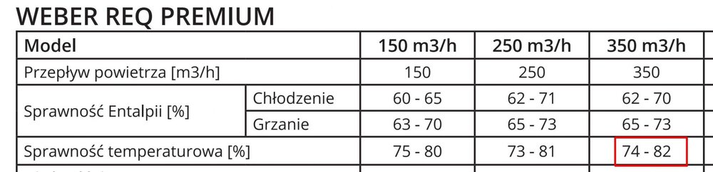

Już ci raz tłumaczyłem, że to nie prawda i wybiórczo analizujesz dane. Różnica w realnej sprawności jest rzędu 5%.
Można kliknąć w strzałki od cytatu poniżej, żeby się cofnąć do całej dyskusji.
Można klikać. Tylko jak wierzyć Tobie, skoro producent podaje max 82%? Jaki miałby cel w zaniżaniu?
Ale tak, polecam kliknięcie. Podaję tam zrzuty z dwóch zestawów czujników udowadniające, że Core osiąga sprawność znacznie ponad 90% i to przy wydajności 50% - im niższe, tym wyższa sprawność.
