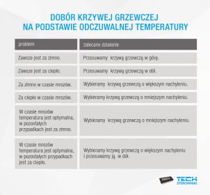

Andy2022 05.02.2022 05:04 Zgłoś naruszenie Udostępnij Napisano 5 Lutego 2022 Systematycznie z dnia na dzień podczas podnoszącej się temperatury zewnętrznej spada temperatura w domu. Jak należy skorygować krzywą grzewczą? Podnieść równolegle ? Sterowanie pogodowe. Cytuj Odnośnik do komentarza https://forum.murator.pl/topic/267088-korekta-krzywej-grzewczej/ Udostępnij na innych stronach Więcej opcji udostępniania
Lew2 05.02.2022 11:27 Zgłoś naruszenie Udostępnij Napisano 5 Lutego 2022 Dobór krzywej grzewczej: Cytuj Odnośnik do komentarza https://forum.murator.pl/topic/267088-korekta-krzywej-grzewczej/#findComment-7988095 Udostępnij na innych stronach Więcej opcji udostępniania
Konsultant Viessmann 07.02.2022 10:50 Zgłoś naruszenie Udostępnij Napisano 7 Lutego 2022 gdy na dworzu mamy ciepło (+15*C - +10*C) a w domu za chłodno(ciepło) przesuwamu krzywą grzewczą równolegle do góry(do dołu)gdy na dworzu mamy zimno (-10*C + -20*C) a w domu mamy za chłodno(ciepło) zwiększamy(zmniejszamy) pochylenie Cytuj Odnośnik do komentarza https://forum.murator.pl/topic/267088-korekta-krzywej-grzewczej/#findComment-7988626 Udostępnij na innych stronach Więcej opcji udostępniania
