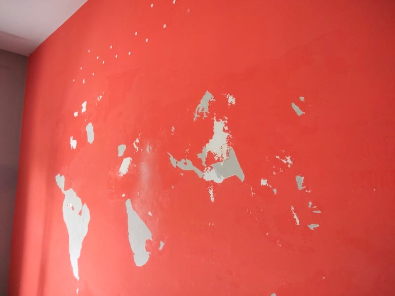

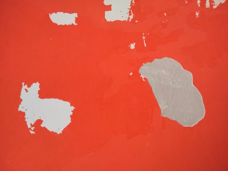

00lsen 19.02.2022 12:46 Zgłoś naruszenie Udostępnij Napisano 19 Lutego 2022 (edytowane) Witam! Poprzedni właściciel mieszkania miał na ścianie naklejki tworzące mapę świata. Przy ich odrywaniu część zeszła z farbą, a część prawdopodobnie z gładzią. Daleko mi do eksperta, więc tego ostatniego nie jestem pewien, na zdjęciach widać, że czasami jest biała plama, czyli moim zdaniem zeszła farba i widać gładź, a czasami jest szara plama, czyli zeszła farba z gładzią. Tam gdzie jest szaro jest też mocno nierówno, co też powinno być widać na zdjęciach. Pokój chciałem przemalować na inny kolor, więc robota by i tak była. Pytanie co zrobić z tymi nierównościami? Zerwać wszystko, farbę razem z gładzią? Zostawić jak jest i zakryć tylko te ubytki gładzią? Prawdopodobnie do malowania chciałbym i tak zatrudnić fachowców, ale przygotowanie ściany w miarę możliwości wolałbym zrobić swoimi rękami. (Tam gdzie były naklejki są też resztki kleju po nich, więc jeżeli nie wszystko do zerwania to na pewno by to trzeba też umyć) Dzięki i pozdrawiam. Poniżej zdjęcia. https://ibb.co/SxgHvVVhttps://postimg.cc/0b0mHLdNhttps://i.postimg.cc/Bn2nf5W2/3.jpghttps://i.postimg.cc/y8nYN1dN/4.jpghttps://i.postimg.cc/YCXMHdnG/5.jpg Edytowane 19 Lutego 2022 przez 00lsen Cytuj Odnośnik do komentarza https://forum.murator.pl/topic/267337-zerwana-farba-i-g%C5%82ad%C5%BA-po-oderwaniu-naklejek-ze-%C5%9Bciany/ Udostępnij na innych stronach Więcej opcji udostępniania
Mareks77 19.02.2022 19:22 Zgłoś naruszenie Udostępnij Napisano 19 Lutego 2022 (edytowane) To co pozostało nie trzyma się ściany więc gdy nałożysz tylko gładź na te miejsca to podczas szlifowania, gruntowania bądź malowania inny problem pojawi się na nowo .Dlatego należy Zerwać wszystko w miarę możliwości a następnie nałożyć gładź jeszcze raz.Jeśli ściana po zerwaniu nie będzie tragiczna to można zaszpachlować tylko dyskusyjne miejsca a następnie przeszlifować całość i zagruntować unigruntem z wodą w stosunku 1 : 5.Podczas malowania wałkiem można użyć gęściejszej farby która utworzy maleńką strukturę baranka i zamaskuje wszystko. Edytowane 20 Lutego 2022 przez Mareks77 1 Cytuj Odnośnik do komentarza https://forum.murator.pl/topic/267337-zerwana-farba-i-g%C5%82ad%C5%BA-po-oderwaniu-naklejek-ze-%C5%9Bciany/#findComment-7991465 Udostępnij na innych stronach Więcej opcji udostępniania
mmmarcinnn 20.02.2022 17:57 Zgłoś naruszenie Udostępnij Napisano 20 Lutego 2022 Jak się trzyma to nie ruszać. Uzupełnić braki, dziury, później przeszlifować, gruntować i malować. Przy następnym malowaniu zrobić to samo.Wcześniej czy później samo zacznie odpadać więc trzeba będzie robić, ale na chwilę obecną nie ma co sobie dokładać pracy... 1 Cytuj Odnośnik do komentarza https://forum.murator.pl/topic/267337-zerwana-farba-i-g%C5%82ad%C5%BA-po-oderwaniu-naklejek-ze-%C5%9Bciany/#findComment-7991611 Udostępnij na innych stronach Więcej opcji udostępniania
damianeekk 21.02.2022 19:04 Zgłoś naruszenie Udostępnij Napisano 21 Lutego 2022 Jak się trzyma to nie ruszać. Uzupełnić braki, dziury, później przeszlifować, gruntować i malować. Przy następnym malowaniu zrobić to samo. Wcześniej czy później samo zacznie odpadać więc trzeba będzie robić, ale na chwilę obecną nie ma co sobie dokładać pracy... Zgadzam się z przedmówcą, chyba że chcesz zrobić raz a porządnie (drożej i potrzeba więcej czasu) to trzeba wszystko zerwać przeszlifować zagruntować i na całość min 2-3 razy gładź. 1 Cytuj Odnośnik do komentarza https://forum.murator.pl/topic/267337-zerwana-farba-i-g%C5%82ad%C5%BA-po-oderwaniu-naklejek-ze-%C5%9Bciany/#findComment-7991843 Udostępnij na innych stronach Więcej opcji udostępniania
00lsen 21.02.2022 20:22 Autor Zgłoś naruszenie Udostępnij Napisano 21 Lutego 2022 Dzięki wielkie wszystkim za odpowiedź, postanowiłem zerwać wszystko, gładź z farbą schodzą ze ściany jak masło, także chyba dobra decyzja . Zobaczymy jak to będzie wyglądać po zerwaniu. Cytuj Odnośnik do komentarza https://forum.murator.pl/topic/267337-zerwana-farba-i-g%C5%82ad%C5%BA-po-oderwaniu-naklejek-ze-%C5%9Bciany/#findComment-7991872 Udostępnij na innych stronach Więcej opcji udostępniania
