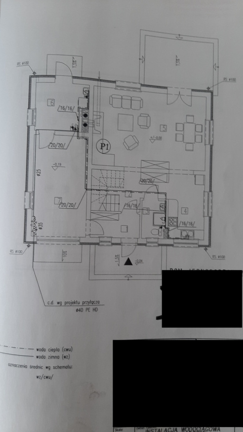

answerno3 07.03.2022 15:10 Autor Zgłoś naruszenie Udostępnij Napisano 7 Marca 2022 (edytowane) Cześć! Załączam skany instalacji z projektu. Dodam jeszcze, że fachowiec, który instalował kocioł sprawdził pompę i twierdzi, że wszystko z nią ok. Próbuję dodać skany, ale nie ładują się załączniki Edytowane 7 Marca 2022 przez answerno3 próbuję dodać załączniki Cytuj Odnośnik do komentarza https://forum.murator.pl/topic/267559-d%C5%82ugi-czas-oczekiwania-na-ciep%C5%82%C4%85-wod%C4%99-nag%C5%82a-zmiana/#findComment-7994770 Udostępnij na innych stronach Więcej opcji udostępniania
answerno3 07.03.2022 15:45 Autor Zgłoś naruszenie Udostępnij Napisano 7 Marca 2022 https://images89.fotosik.pl/577/6700e4ee04427704med.jpghttps://images89.fotosik.pl/577/4efbed45c48fc54cmed.jpghttps://images91.fotosik.pl/576/db436c1be85b0560med.jpg Cytuj Odnośnik do komentarza https://forum.murator.pl/topic/267559-d%C5%82ugi-czas-oczekiwania-na-ciep%C5%82%C4%85-wod%C4%99-nag%C5%82a-zmiana/#findComment-7994778 Udostępnij na innych stronach Więcej opcji udostępniania

answerno3 15.03.2022 13:57 Autor Zgłoś naruszenie Udostępnij Napisano 15 Marca 2022 Sprawdź, co jest na powrocie cyrkulacji - czy nie ma zaworu zwrotnego ze strzałką w złą stronę, zapchanego filtra czy zamkniętego zaworu. Może być też zepsute zgrzanie rurki tak, że prześwit został bardzo zwężony czy zablokowany wirnik pompy (wrzuć na youtubie "odblokowanie pompy" czy "odblokowanie wirnika pompy") albo jej awaria. Dzięki za podpowiedź ! Czy mógłbyś podpowiedzieć jak zlokalizować zawór zwrotny, żeby sprawdzić czy strzałka jest we właściwą stronę? Jeżeli potrzeba to wrzucę fotkę instalacji. Cytuj Odnośnik do komentarza https://forum.murator.pl/topic/267559-d%C5%82ugi-czas-oczekiwania-na-ciep%C5%82%C4%85-wod%C4%99-nag%C5%82a-zmiana/#findComment-7996206 Udostępnij na innych stronach Więcej opcji udostępniania
