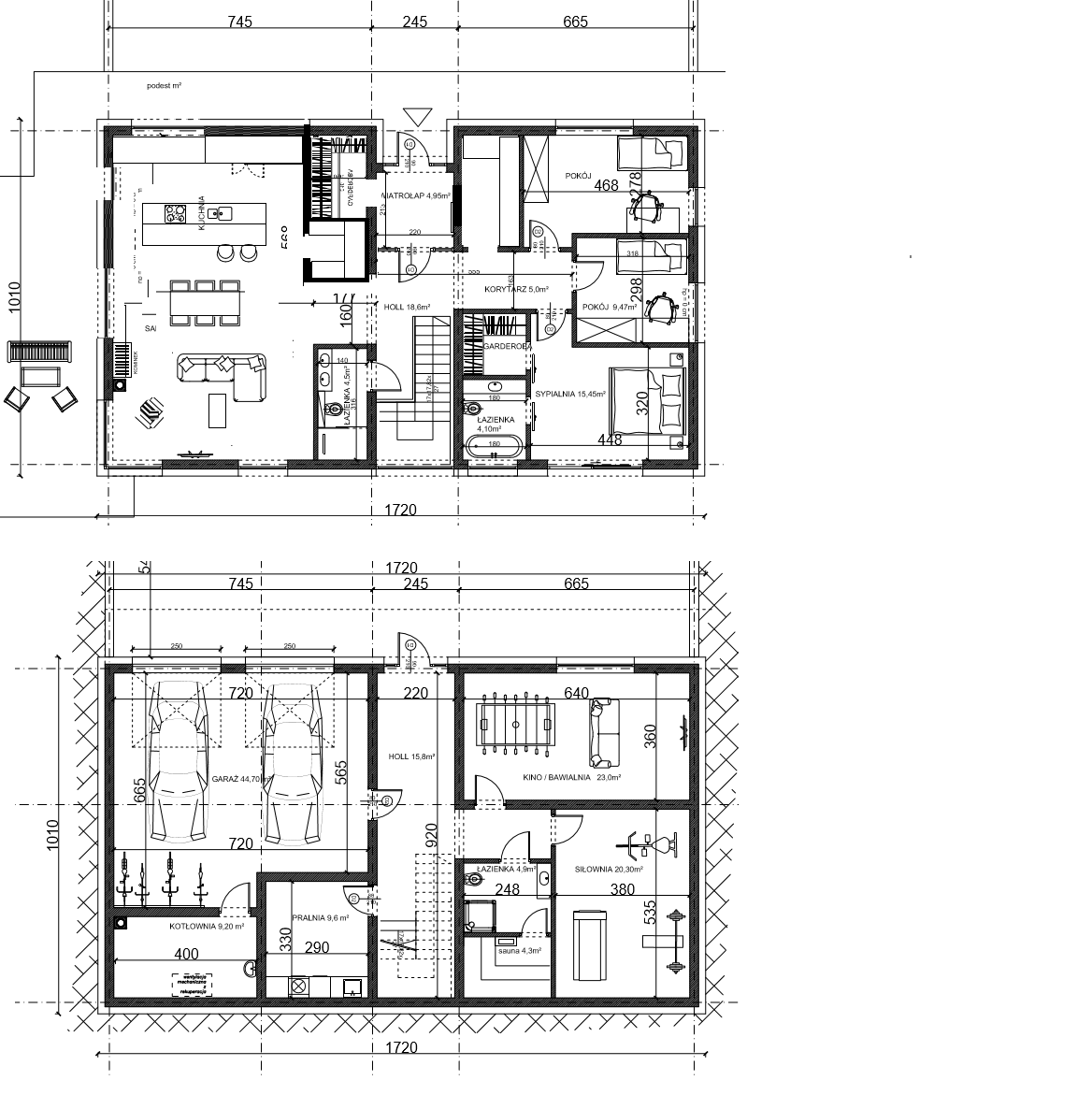

jkp22 17.03.2022 09:34 Zgłoś naruszenie Udostępnij Napisano 17 Marca 2022 (edytowane) Witam Nasza dzialka wymusza zrobienie domu w skarpie, z piwnica. Tak naszybko Nasze zalozenia to: -parter ok 120-130m- przestronny salona z otwarta kuchnia i wyspa, wysokim sufitem , 3 sypialnie -piwnica - garaz ponad 50m , 2 pomieszczenia dodatkowe na silownie,kino itp.... Mamy wstepna koncepcje projektu : https://drive.google.com/file/d/1T7VVloBy69SgDszkNerCLFWkXJO3C3FH/view Nasze uwagi sa takie ze : Z garazu chcialbym usunac pralnie aby go powiekszyc - tylko gdzie ja dac.. ? Na parterze najmniejszy pokoj jest za maly - jak i kosztem czego go powiekszyc ? Z gory pisze ze totalnie nie mamy pojecia co i jak zaczynamy zyc tym tematem, wiec prosze o wyrozumialosc dziekuje Edytowane 17 Marca 2022 przez jkp22 Cytuj Odnośnik do komentarza https://forum.murator.pl/topic/267720-koncepcja-projektu-prosze-o-uwagi/ Udostępnij na innych stronach Więcej opcji udostępniania
Elfir 17.03.2022 11:55 Zgłoś naruszenie Udostępnij Napisano 17 Marca 2022 Można przenieść garderobę w miejsce spiżarni. Spiżarnię zmniejszyć a w pom. po garderobie zrobić pralnię. Masz mnóstwo przestrzeni straconej na komunikację przy takim układzie domu. Cytuj Odnośnik do komentarza https://forum.murator.pl/topic/267720-koncepcja-projektu-prosze-o-uwagi/#findComment-7996512 Udostępnij na innych stronach Więcej opcji udostępniania

jajmar 18.03.2022 00:13 Zgłoś naruszenie Udostępnij Napisano 18 Marca 2022 A ta ogromna kotłownia to czym ma być oplana? Chyba nie węglem. Czyste paliwo i tam masz pralnię. Cytuj Odnośnik do komentarza https://forum.murator.pl/topic/267720-koncepcja-projektu-prosze-o-uwagi/#findComment-7996643 Udostępnij na innych stronach Więcej opcji udostępniania

jkp22 18.03.2022 08:21 Autor Zgłoś naruszenie Udostępnij Napisano 18 Marca 2022 A ta ogromna kotłownia to czym ma być oplana? Chyba nie węglem. Czyste paliwo i tam masz pralnię. W domu brak gazu wiec kotlowania ma miec bufor ciepla, napewno minimum 1000l z podlaczony z piecem na paliwo stale .- drewno (wlasny las). Nie wiem co CWU czy osobny baniak czy z buforu ciepla...hm ? Dodatkowo kominek w salonie z płaszczem wodnym podłączonym do podlogowki i bufora i oczywiscie panele FV na dachu + solar.. ? Jak duza kotlownie na to przewidziec, aby bylo tez miejsce na troche drewna ? bo faktycznie wydaje mi sie ze jest za duza ta kotowania. Cytuj Odnośnik do komentarza https://forum.murator.pl/topic/267720-koncepcja-projektu-prosze-o-uwagi/#findComment-7996674 Udostępnij na innych stronach Więcej opcji udostępniania
