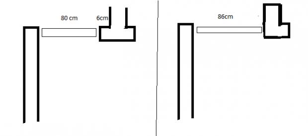

szczukot 24.04.2022 19:54 Zgłoś naruszenie Udostępnij Napisano 24 Kwietnia 2022 Mam tego typu otówr na drzwi jak na rysunku. Aktualnie wygląda jak po lewej, ale ewentualni mogę odciąć ten występ i będzie wyglądało jak po prawej. Czy da się tu jakoś sensownie zamontować takie typowe "marketowe" drzwi z regulowaną ościeżnicą ? Jeżeli tak to jaki rozmiar ? 70 czy 80 ? A jeżeli nie, to rozumiem, że trzeba by kogoś umówić aby na to zerknął i wycenił to jako jakąś kombinację podczas prac i powiedział co jest możliwe do zrobienia ? Albo domurować kawałek po lewej stronie i wstawić 70 ? Cytuj Odnośnik do komentarza https://forum.murator.pl/topic/268232-jak-w-taki-otw%C3%B3r-zamontowa%C4%87-drzwi/ Udostępnij na innych stronach Więcej opcji udostępniania
finlandia 24.04.2022 20:35 Zgłoś naruszenie Udostępnij Napisano 24 Kwietnia 2022 Wciśnięcie tu 80tek, na typowej ościeżnicy regulowanej jest praktycznie niemożliwe. Odciąłbym 2-3cm ścianki od strony zawiasów i wstawiłbym 70tki. Jedną opaskę od strony korytarza lub zawiasów i tak trzeba obciąć. Cytuj Odnośnik do komentarza https://forum.murator.pl/topic/268232-jak-w-taki-otw%C3%B3r-zamontowa%C4%87-drzwi/#findComment-8002440 Udostępnij na innych stronach Więcej opcji udostępniania
siggialka 25.04.2022 06:09 Zgłoś naruszenie Udostępnij Napisano 25 Kwietnia 2022 Możesz użyć ościeżnice stałą albo regulowaną. Otwór po lewej to drzwi 70-tki co jest trochę mało. Możesz przecież podkuć otwór z lewej strony i wejdzie Ci co chcesz . To na co potrzebujesz zwrócić uwagę przy wyborze drzwi to "SO" czyli szerokość otworu i "HO" wysokość otworu montażowego zalecanego przez producenta. te dane są zawsze w katalogu drzwi producenta. Cytuj Odnośnik do komentarza https://forum.murator.pl/topic/268232-jak-w-taki-otw%C3%B3r-zamontowa%C4%87-drzwi/#findComment-8002473 Udostępnij na innych stronach Więcej opcji udostępniania
finlandia 25.04.2022 08:31 Zgłoś naruszenie Udostępnij Napisano 25 Kwietnia 2022 Możesz użyć ościeżnice stałą albo regulowaną. Otwór po lewej to drzwi 70-tki co jest trochę mało. Możesz przecież podkuć otwór z lewej strony i wejdzie Ci co chcesz . To na co potrzebujesz zwrócić uwagę przy wyborze drzwi to "SO" czyli szerokość otworu i "HO" wysokość otworu montażowego zalecanego przez producenta. te dane są zawsze w katalogu drzwi producenta. Twoja propozycja oznacza, że z lewej strony cała ościeżnica schowa się w murze (będzie taka" ukryta"). Tym sposobem od biedy da się tam też wstawić regulowaną (sytuacja wymaga dużej praktyki i zdolności manualnych). Stała ościeżnica ma zwykle 88-90cm. Najczęściej 89cm. Minus - od strony korytarza będzie wyglądała zupełnie inaczej niż pozostałe (brak opaski). Cytuj Odnośnik do komentarza https://forum.murator.pl/topic/268232-jak-w-taki-otw%C3%B3r-zamontowa%C4%87-drzwi/#findComment-8002495 Udostępnij na innych stronach Więcej opcji udostępniania
siggialka 25.04.2022 13:02 Zgłoś naruszenie Udostępnij Napisano 25 Kwietnia 2022 Twoja propozycja oznacza, że z lewej strony cała ościeżnica schowa się w murze (będzie taka" ukryta"). Tym sposobem od biedy da się tam też wstawić regulowaną (sytuacja wymaga dużej praktyki i zdolności manualnych). Stała ościeżnica ma zwykle 88-90cm. Najczęściej 89cm. Minus - od strony korytarza będzie wyglądała zupełnie inaczej niż pozostałe (brak opaski). Masz rację, nie zauważyłem że miniaturkę można powiększyć i faktycznie tam jest pokazany kierunek otwierania drzwi. No w tej sytuacji to troche lipa. Pozostają chyba "stałe" jeżeli chce mieć większe skrzydło. Cytuj Odnośnik do komentarza https://forum.murator.pl/topic/268232-jak-w-taki-otw%C3%B3r-zamontowa%C4%87-drzwi/#findComment-8002530 Udostępnij na innych stronach Więcej opcji udostępniania
theme 26.04.2022 08:17 Zgłoś naruszenie Udostępnij Napisano 26 Kwietnia 2022 Poczytaj sobie o montażu w ostrej ścianie (no nie do końca to jest to ale załapiesz o co chodzi). Fin dobrze Ci gada. Węższe drzwi + węgarka kawałek dorabiasz. Cytuj Odnośnik do komentarza https://forum.murator.pl/topic/268232-jak-w-taki-otw%C3%B3r-zamontowa%C4%87-drzwi/#findComment-8002633 Udostępnij na innych stronach Więcej opcji udostępniania
szczukot 26.04.2022 08:43 Autor Zgłoś naruszenie Udostępnij Napisano 26 Kwietnia 2022 No i chyba faktycznie tak zrobię. Jakoś pożyjemy z tymi 70-kami Cytuj Odnośnik do komentarza https://forum.murator.pl/topic/268232-jak-w-taki-otw%C3%B3r-zamontowa%C4%87-drzwi/#findComment-8002635 Udostępnij na innych stronach Więcej opcji udostępniania

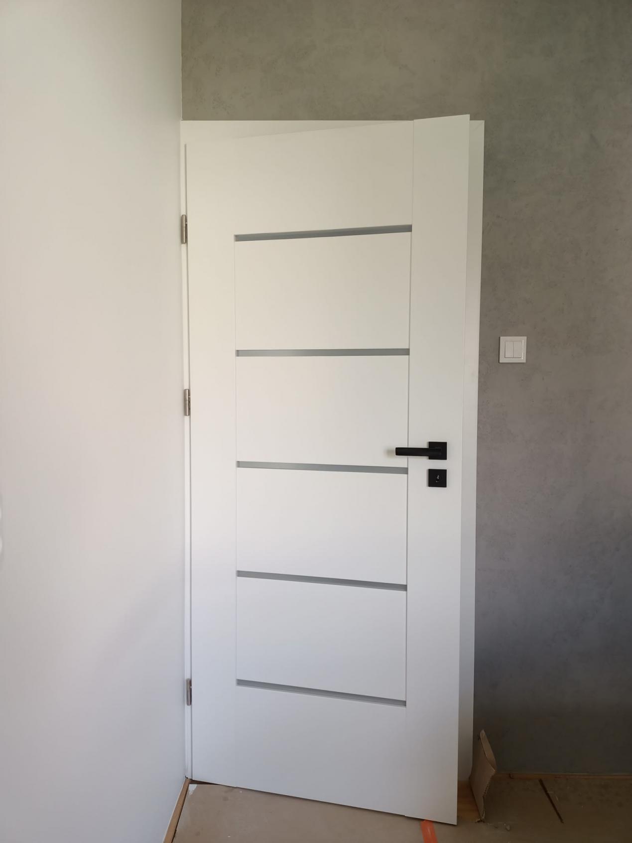

finlandia 27.04.2022 11:55 Zgłoś naruszenie Udostępnij Napisano 27 Kwietnia 2022 Przy 80tkach w podobnym wymiarze wyszło mi kiedyś tak: - cała jedna strona schowała się w ścianie (nie ma miejsca na opaskę), a od drugiej strony cięcie robiliśmy "po zawiasie": Cytuj Odnośnik do komentarza https://forum.murator.pl/topic/268232-jak-w-taki-otw%C3%B3r-zamontowa%C4%87-drzwi/#findComment-8002831 Udostępnij na innych stronach Więcej opcji udostępniania
szczukot 27.04.2022 12:24 Autor Zgłoś naruszenie Udostępnij Napisano 27 Kwietnia 2022 no w sumie słabo to wygląda - wsadzę 70-tki Cytuj Odnośnik do komentarza https://forum.murator.pl/topic/268232-jak-w-taki-otw%C3%B3r-zamontowa%C4%87-drzwi/#findComment-8002836 Udostępnij na innych stronach Więcej opcji udostępniania

finlandia 28.04.2022 05:31 Zgłoś naruszenie Udostępnij Napisano 28 Kwietnia 2022 uraziłeś finlandię Ciężko mnie urazić (jedynie na głupotę reaguję alergicznie). Każdy ma prawo do swojego zdania. W moim przypadku mieszkanie było w remoncie, też mogłem nakazać zmianę drzwi z 80 na 70, ale "chciałem" dobrze i naraziłem się na mega utrudnienie montażowe. Jedyna moja satysfakcja, to ze udało się te drzwi zamontować. Estetyka? Na 7 sztuk drzwi cięliśmy ok 10 opasek, także takie "niesymetrie" są tam normą. Cytuj Odnośnik do komentarza https://forum.murator.pl/topic/268232-jak-w-taki-otw%C3%B3r-zamontowa%C4%87-drzwi/#findComment-8002909 Udostępnij na innych stronach Więcej opcji udostępniania
szczukot 28.04.2022 05:47 Autor Zgłoś naruszenie Udostępnij Napisano 28 Kwietnia 2022 No nikogo urazić nei chciałem Gdzieś w głowie tak to własnie widziałem. Ale jak widże na "żywo" to jednak dziwnie to wygląda. 70- tek też się boję, bo to jednak nie za dużo. Aby się nie okazało, że np łóżka tam nie wniosę Cytuj Odnośnik do komentarza https://forum.murator.pl/topic/268232-jak-w-taki-otw%C3%B3r-zamontowa%C4%87-drzwi/#findComment-8002910 Udostępnij na innych stronach Więcej opcji udostępniania
