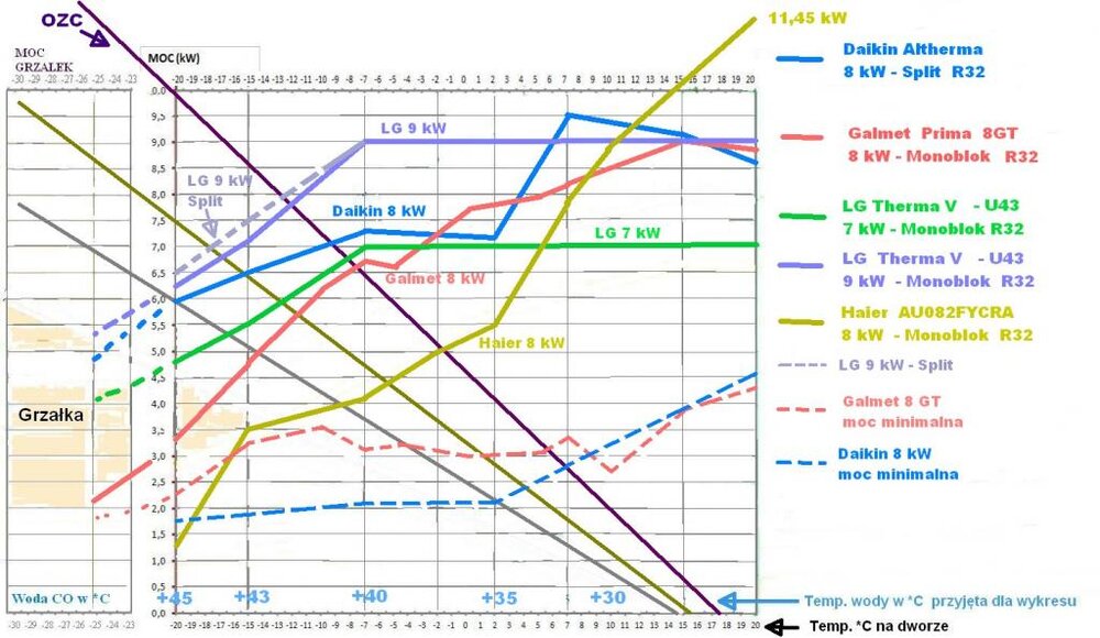

Marco36 04.05.2022 17:03 Zgłoś naruszenie Udostępnij Napisano 4 Maja 2022 (edytowane) Kiedyś wykonałem taki wykres dla 12 kW, ale tylko 3 modele P.C. porównane: są to jeszcze starsze modele na czynniku R410a i 3-fazowe. Termostaty możesz zostawić, na początek je odkręcasz na max.5, a potem przydławisz tylko tam gdzie będziesz chciał mieć chłodniej. Moc grzewczą P.C. regulujesz na krzywej pogodowej. Przy poprawnie dobranej krzywej nie ma szans by wszystkie termostaty się pozamykały. Jeśli termostaty będą potrzebne - to będzie oznaczało, że masz za wysoko krzywą ustawioną i przegrzewasz pomieszczenia. Co do bufora niech ktoś inny się wypowie. Na forum ogólnie jest mowa 20L na każdy kW mocy P.C. bez podziału na zakresy mocy. Nie wykluczone, że jest to porada Galmeta jeszcze z okresu gdy sprzedawał P.C. na R410a typu On-Off. A teraz stare myślenie przenieśli na P.C. Inverterowe. Edytowane 4 Maja 2022 przez Marco36 1 Cytuj Odnośnik do komentarza https://forum.murator.pl/topic/268317-pomoc-w-wyborze-pompy-split-czy-monoblok-oraz-wasze-zdanie-o-quotsamodzielnymquot-monta%C5%BCu/#findComment-8003557 Udostępnij na innych stronach Więcej opcji udostępniania
Adix3 05.05.2022 04:23 Autor Zgłoś naruszenie Udostępnij Napisano 5 Maja 2022 Marco36 Dzięki za sugestie. Mogę wiedzieć w jaki sposób wykonujecie te wykresy? Czy na podstawie dokumentacji i zawartych w niej tabel z mocami dla danych punktów temperatury zewnętrznej (o ile takie dane są) czy w jakiś inny sposób? Co do bufora to znalazłem tabelkę w dokumentacji i według niej dla pomp Galmet Prima 4-10kW bufor powinien mieć przynajmniej 25L, a dla pomp 12-16kW minimum 40L. Tutaj zdjęcie Cytuj Odnośnik do komentarza https://forum.murator.pl/topic/268317-pomoc-w-wyborze-pompy-split-czy-monoblok-oraz-wasze-zdanie-o-quotsamodzielnymquot-monta%C5%BCu/#findComment-8003603 Udostępnij na innych stronach Więcej opcji udostępniania
Marco36 05.05.2022 17:26 Zgłoś naruszenie Udostępnij Napisano 5 Maja 2022 (edytowane) Tak, na podstawie tabel. Panasonic, LG czy Galmet podaje takie tabelki standardowo w katalogu danego modelu P.C. Od Daikina, Kaisai czy Sevra trzeba było pisać do głównego przedstawiciela to tabelkę udostępnił. W przypadku niektórych firm nasi forumowicze odnaleźli takie tabelki na obcojęzycznych stronach. Mam u siebie grzejniki niskotemperaturowe, to wiem jakich temp. wody potrzebuję przy określonej temp. na dworze. W tabelach wyszukuję moc P.C. jaką osiąga przy tych temperaturach powietrze-woda i to nanoszę na wykres. Część wyników trzeba przeliczać na połowę lub 1/3 bliżej niższej lub wyższej wartości podanej w tabelkach. Ale powstały tak wykres jest mocno zbliżony do realnego, przypadającego na warunki w jakich P.C. pracuje. Tu porównanie Panasonica pracującego z podłogówką - grzejnikami niskotemperaturowymi i średniotemperaturowymi: im wyższa temp. wody to moc P.C. jest niższa, bo pracuje na wyższym obciążeniu. Wypada też wtedy większa różnica temperatur między powietrzem a wodą. Przy skrajnej wartości -20*C i grzejąc podłogówką do +35*C - mamy 55*C różnicy. Przy grzejnikach niskotemp. woda +45*C - mamy różnicy 65*C. A przy grzejnikach średniotemp. woda +55*C - większość P.C. zagrzeje wodę tylko do +45*C (lub +50*C), a pozostałe +10*C musi podnieść z pomocą grzałki. Różnica temperatur robi się 75*C. Edytowane 5 Maja 2022 przez Marco36 Cytuj Odnośnik do komentarza https://forum.murator.pl/topic/268317-pomoc-w-wyborze-pompy-split-czy-monoblok-oraz-wasze-zdanie-o-quotsamodzielnymquot-monta%C5%BCu/#findComment-8003662 Udostępnij na innych stronach Więcej opcji udostępniania
