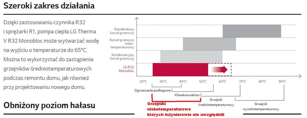

-voymar- 17.06.2022 23:22 Zgłoś naruszenie Udostępnij Napisano 17 Czerwca 2022 Wielu Polaków ma problem z całościowym podejściem do spraw wielu. Słuchając argumentów, że PC powietrze-woda są tak cudownie zastanawiam się czy mają pojecie komu takową pompę zachwalają. Może ja tak w skrócie powiem jakie jest moje zdanie na temat PC powietrze woda. Poprawiajcie mnie jeśli gdzieś się pomylę. W temacie siedzę od kwietnia-gdy mój kochany kraj nagle przestał węglem stać a ceny groszku osiągnęły 3000 zł ........ 1. Wybierz zawsze PC powietrze-woda gdy: a twój dom jest wybudowany niedawno-dobrze ocieplony-100% podłogówka b.twój dom jest dobrze termo-zmodernizowany-wszystkie okna wymienione system grzewczy dobrze zmodernizowany i posiadasz już PV 2. Zastanów się i to bardzo mocno czy na pewno PC powietrze-woda jest akurat dla ciebie dobry gdy. a. termoizolację owszem przeprowadziłeś ale dając tylko styropian 15 cm jednak okna nadal są nie najlepszej jakośc no i jeszcze innych rzeczy czepić się mozna. b. masz nisko temperaturowe grzejniki. Jednak pamiętaj-w twoim przypadku źle dobrana pompa ciepła może doprowadzić do tego że rachunki za prąd cię zeżrą. Wiem z autopsji że to jak wygrana z totolotka. Skąd wiem?-dwa naoczne przypadki znajomych. 3. Kiedy PC powietrze woda nie jest dla ciebie a. masz grzejniki wysokotemperaturowe a twoje zużycie groszku jest pow 4 t. b. masz dom wątpliwie ocieplony-a takowy na pewno jest-inaczej nie zużywałbyś tyle groszku. ........................................................................................... Alternatywą dla takich żuczków jak ja jest PC gruntowa. Dlaczego? Ponieważ ryzyko że nie wyrobię na prąd jest sporo mniejsza. .................................................. Trochę obliczeń matematycznych PC woda powietrze a PC grunt. Koszty Najlepszym wyjściem dla PC pow-wod jest połączenie z PV 40 000 maszynownia plus 37000 PV -10000(dofinansowanie)=67 000 teraz koszty PC grunt 40 000 maszynownia-23 000(dofinansowanie) plus DZ I tu rozchodzi się o koszty DZ. Wyceniono mi na 60 000-23 000=37 000. Ja osobiście chcę zejść do 50 000 - 15 000 dofinansowania 35 000 koszt. dla mnie zwrot w 3 lata przy tych cenach groszku i drewna. .................................... I taka mała uwaga. Owszem są teraz nowoczesne PC pow-woda co to da radę-tylko ile to będzie kosztować? Dlatego proszę by ci co mają świeżo wybudowane domki nie wypowiadały się na temat co lepsze. My groszkowi mamy spory problem-mamy często domy stare niedocieplone bez PV. Nie mamy na to by wydać 9 000 na ogrzanie tej zimy a co dopiero wydać 40 000. Inwestując chcemy mieć pewność że nie pójdziemy z torbami. ..................................................... Na koniec PC plus grzałki Po co w PC pow-woda są grzałki? ano żeby dogrzać. Po co w PC grunt są grzałki_jako bufor bezpieczeństwa 75% w ogóle nie wykorzystywany. ............................................ Koniec wywodu -Jak myslałem o PC-- to 4 lata czytałem czytałem i czytałem + czytałem FM, jeździłem na targi OZE i wyciągałem wnoski - Na wątkach o PV jak i PC jest dużo moich wpisów- No ale trzeba czytać a z tym ciężko. Każdy chce JUŻ wszystko wiedzieć -nie mam nowego domu ( jak byś czytała wątki to byś wiedziała ) no ale lenistwo góruje. -Tam też było napisane że posiadam ogromny mostek termiczny ( wymaga docieplenia ok 100m2 ) ale tego też nie wiesz. - Też byłem na węglu i to dość długo ( dom z 1997r) - Gdy zacząlem przygodę z OZE to był 15r bo wiedziałem że to tak kolorowo nie będzie. -4 lata jechałem na czystym prądzie -bo wiedziałem że wtedy on w II tar był po 19gr.-- do 24gr. i zamiast się smolić i wydawać kasę na węgiel miałem w domu czysto----Tego też nie wiesz bo leń siedzi w tobie - Co do tego pana --- NIE UBLIŻAM lecz on ( sam parę lat temu pisał ) w 1981r miał 30lat -to co on możę? no dobra 29lat tak pisał. też i parę lat temu proponował idealną PV off z akumulatorów ze złomu. KTO ma choć trochę pojęcia to wie że to starczy na 1 żarówkę na parę minut pracy -Nigdy nie byłem zwolennikiem że PC pow. woda jest najjjjjjjjjjjjjjjj lecz trzeba włączyć własne myślenie i wybrać to co daje mi większe korzyści. -po co grzałka w PC jest i już lecz ona raczej sie nie włączy bo i po co? ( zachęcam do poważnej lektury ) bo tak jak piszesz każdysprzedawca zachwala swoje lecz inwestor ma wlasną głowę. _ to jest tak jak z tymi RUSKIMI -- po co mu na czołgu stary Ukraiński kibel jak on w swej lepiance nie ma bieżącej wody . Zapewne nawali w niego i po sprawie. Tobie też ktoś nakładł do głowy że gruntowa i już . Nie mówię że zła lecz z tym wiążą się inne tematy. Postawisz kosze lub odwierty które wykona firma pana JANUSZA i co da gwarancję że tej mocy wystarczy?, że w lipcu nie zamrozisz tak ziemi że łopata nie wejdzie( fakt ) ze szkolenia o PG Dom będziesz grzać a grunt w okól domu mrozić? ( tak ten układ chodzi ja nie przeczę ale to trzeba zrobić z głową . ( Stać cię na takie ryzyko? ) Ile tych dni w roku jest takich że PC PG jest wydajniejsza od PC PW? zawsze tam gdzie temp. jest pow 0*C PG PW wygra a takich dni jest większość zimy Cała jesien i wiosna - Po za tym u ciebie jak nie zejdziesz z temp zasilania to czy to gruntowa czy powietrzna ---będą koszty _ a co to takiego grzejniki niskotemperaturowe? kto ci to wpoił w głowę? Każdy grzejnik MOŻE być niskotemperaturowy. Po za tym grzać DOM to trzeba umieć błędem jest ciepło przez parę godz. a na drugi dzień gonienie temperatury. I to na wysokich parametrach. Uważasz żę Gruntowa zrobi to TANIEJ? Temp w domu 24/24h ma byc stała dopuszczam od 0,5 do 1*C spadku w nocy lecz gdy wstaję czyli tak jak u mnie 22,6*C do 23,4*C non stop.24/24h Czytaj i wyciągaj wnioski nie tylko z tego forum. Spalałaś 4t węgla --dlaczego 4t? Jaki dom ( m2) jaka temp.? jaki to piec? Jak stary kopciuch niedocieplony bo takie też były --masz odpowiedź . Po za tym w takich piecach powinien być bufor aby on pracował z max wydajnością . No ale to inny temat. Ja jak to już pisałem wycofuję się pomału z FM --bo co tu robić? W koło jedno i to samo a słuchających z uwagą -MAŁO Cytuj Odnośnik do komentarza Udostępnij na innych stronach Więcej opcji udostępniania
Marco36 18.06.2022 09:05 Zgłoś naruszenie Udostępnij Napisano 18 Czerwca 2022 (edytowane) ... ..................................................... Na koniec PC plus grzałki Po co w PC pow-woda są grzałki? ano żeby dogrzać. Po co w PC grunt są grzałki_jako bufor bezpieczeństwa 75% w ogóle nie wykorzystywany. ............................................ Koniec wywodu Po wpisie Voymara, przeczytałem jeszcze raz twój wpis : Im więcej wpisów to jednak coraz bardziej zaczynam się utwierdzać w przekonaniu, że założyłaś ten temat by robić reklamę pompom gruntowym. Niektórzy są bardziej wyczuleni, bo o reklamie pisali na chyba drugiej stronie tego tematu. Mam OZC 7,2 kW pompa Powietrze-Woda 6 kW (ale porządnej firmy), grzejniki policzone na temp. wody +45*C. Zima 2020/2021 mroźniejsza poszło 3'920 kWh prądu za całą zimę. Przy G11 po 0,63 zł koszt ogrzewania to = 2'470 zł (podobne pieniądze 2'100 do 2'500 zł płaciłem za węgiel w łagodniejsze zimy). SCOP 3,6. Zima 2021/2022 stałe +22*C/24h w domu, poszło prądu 3'750 kWh, taryfa G12W (65% w tanich godzinach). SCOP 3,6. Rachunek otrzymam dopiero w rozliczeniu grudniowym, to nie wiem jakie dokładnie kwoty wyjdą. Przyjmując średnią z taryf na 0,70 zł za 1 kWh - to wyjdzie 2'625 zł. Chyba niedrogo skoro jak piszesz 1 tona groszku tyle potrafi kosztować. Tyle pobrała PC na grzanie, bez odliczania PV. Więc PV wcale nie musi być by było tanio, starczą grzejniki policzone na wodę +45*C. Grzałka za całą zimę przepracowała 4 godziny, uruchomiła się tylko w grudniu. Kompresor przez całą zimę przepracował 4'164 godziny. To te 4 godziny grzałki w stosunku do godzin kompresora to =0,1 %. Przypominam PC PW słabsza bo 6 kW, gdy OZC wyszło 7,2 kW, instalatorzy polecali mi 8 kW (a Panasonica 9 kW). Więc nie pisz głupot o grzałkach. PC grzeje całodobowo, więc 2-3 godziny spadku temp. o poranku nie robi wrażenia na ocieplonym budynku, ani na PC. A przez całą dobę nie ma -20*C, tylko jak jest taki spadek to max 3 godz. o poranku, a w ciągu dnia rośnie do -12*C. Gdyby to była ta polecana 8 kW, to grzałka by wcale się nie uruchomiła, ale byłoby większe ryzyko taktowania w temp. powyżej +3*C lub +4*C. 10-15 lat temu ludzie robili taki sam błąd przechodząc na GAZ. Mieli dom nieocieplony, grzejniki na +65*C i jak palili węgla za 3'000 zł, to po przejściu na gaz mieli rachunek za zimę na 4'500 zł. Z dużym prawdopodobieństwem jest ta sama sytuacja w domach o których piszesz. Do grzejników +65*C założyli PC PW i teraz się dziwią, że mają rachunek nawet do 6'000 zł. A dom albo bez ocieplenia, albo w najlepszym razie 5 cm białego styropianu (o najsłabszej Lambda), a o izolacji dachu jakoś nie pomyśleli. To są tego typu przypadki, a TY ewidentnie wyolbrzymiasz by ludzi zniechęcić do PC PW, a przeciwnie - zachęcić do kupna droższej PC gruntowej. Bo w Twoim mniemaniu gruntowa poradzi sobie lepiej. Rozczaruję Cię, jak potrzeba na grzejnikach +65*C - to grzanie PC gruntową też będzie drogie. Edytowane 18 Czerwca 2022 przez Marco36 Cytuj Odnośnik do komentarza Udostępnij na innych stronach Więcej opcji udostępniania
