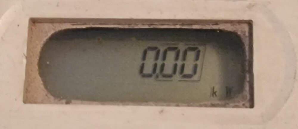

Albercik Chrzanów 12.06.2022 11:10 Autor Zgłoś naruszenie Udostępnij Napisano 12 Czerwca 2022 Też znalazłem tą instrukcję, ale niestety to nie ten model ciepłomierza - jest inny a co najważniejsze ma inne wyświetlanie parametrów. Dodaję fotki wskazań naszego ciepłomierza. Cytuj Odnośnik do komentarza https://forum.murator.pl/topic/268867-ciep%C5%82omierz/#findComment-8008389 Udostępnij na innych stronach Więcej opcji udostępniania

Kaizen 12.06.2022 11:25 Zgłoś naruszenie Udostępnij Napisano 12 Czerwca 2022 No to masz, że 0kW, 0m3/h - czyli nie ma przepływu, nie ma zużycia ciepła.Sprawdź też w dokumentacji, kto jest właścicielem tego cieknącego zaworu. Nie sądzę, żeby Veolia pozwalała wam puszczać ich wodę kotłową do kaloryferów - pewnie jest wymiennik na którym kończy się ich odpowiedzialność a reszta to jest Twoje zmartwienie. Cytuj Odnośnik do komentarza https://forum.murator.pl/topic/268867-ciep%C5%82omierz/#findComment-8008393 Udostępnij na innych stronach Więcej opcji udostępniania
