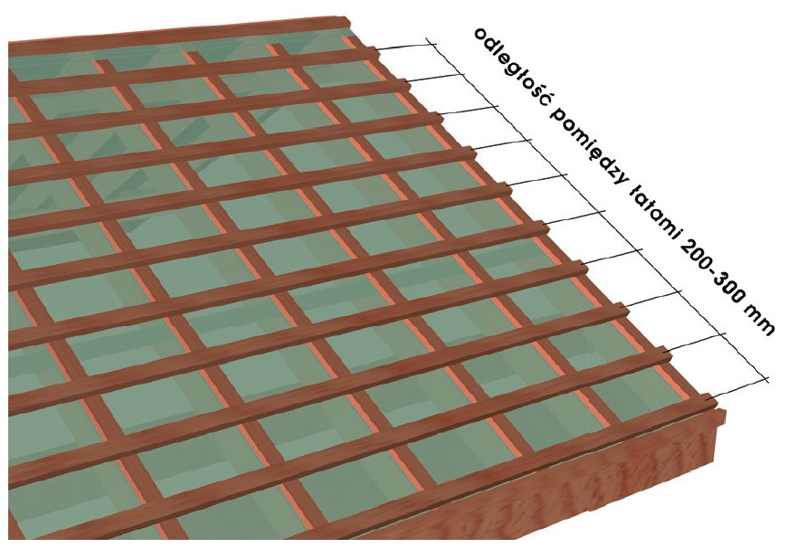

piotrpodlasin22 21.06.2022 08:19 Zgłoś naruszenie Udostępnij Napisano 21 Czerwca 2022 Jaki powinien być prawidłowy rozstaw łat pod panele PD-510?Są jakieś zalecenia co do konstrukcji? Cytuj Odnośnik do komentarza https://forum.murator.pl/topic/269012-co-ile-%C5%82aty-pod-blach%C4%99-na-r%C4%85bek/ Udostępnij na innych stronach Więcej opcji udostępniania
Mareks77 21.06.2022 08:50 Zgłoś naruszenie Udostępnij Napisano 21 Czerwca 2022 W instrukcji montażu na stronie producenta jest wszystko opisane. Cytuj Odnośnik do komentarza https://forum.murator.pl/topic/269012-co-ile-%C5%82aty-pod-blach%C4%99-na-r%C4%85bek/#findComment-8009358 Udostępnij na innych stronach Więcej opcji udostępniania
Blachy Pruszyński 22.06.2022 09:22 Zgłoś naruszenie Udostępnij Napisano 22 Czerwca 2022 Dzień dobry, Pełne deskowanie pod panele dachowe na rąbek nie jest konieczne. Montaż paneli odbywa się na ruszcie drewnianym złożonym łat i kontrłat. Łaty przybijane są w rozstawie ok. 20-30 cm, jak na zdjęciu poniżej. http://www.forumbudowlane.pl/download/file.php?id=8113&t=1 Pełne deskowanie i papa wstępnego krycia wymagane jest dla dachów o nachyleniu połaci poniżej 20 st. Polecamy nasz videoporadnik na YT, gdzie pokazane są szczegóły montażu paneli dachowych na rąbek PD-510: Część pierwsza: Polecamy też lekturę instrukcji montażu - do pobrania ze strony firmowej Blachy Pruszyński: https://pruszynski.com.pl/instrukcje-montazu.php Cytuj Odnośnik do komentarza https://forum.murator.pl/topic/269012-co-ile-%C5%82aty-pod-blach%C4%99-na-r%C4%85bek/#findComment-8009525 Udostępnij na innych stronach Więcej opcji udostępniania
