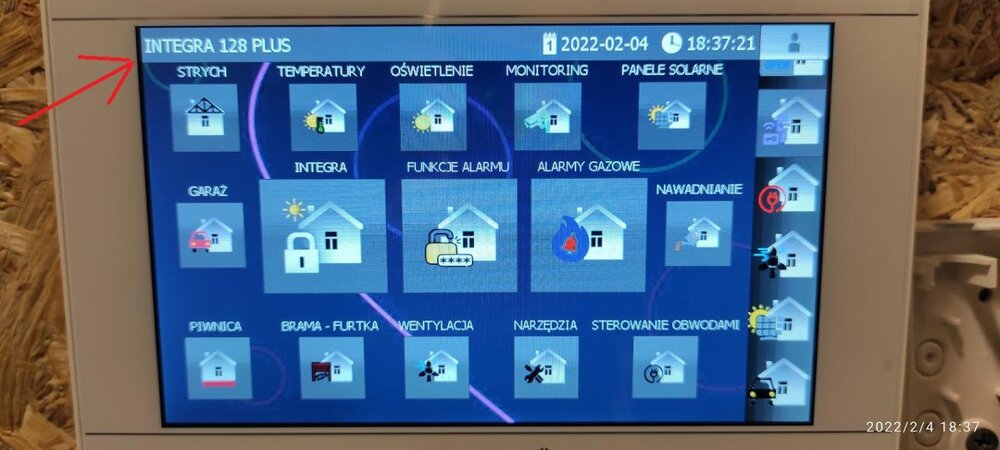

Robinson74 29.06.2022 13:28 Autor Zgłoś naruszenie Udostępnij Napisano 29 Czerwca 2022 (edytowane) Dzięki. A propos, jaki to model manipulatora? I jeszcze jedno. Mój instalator od elektryki, który zajmuje się tez alarmami, uważa, że te powiadomienia GSM bywają czasem blokowane przez sieci, gdyż zasadniczo dostawca powinien wiedzieć, że dana karta SIM wykorzystywana jest właśnie do alarmu. Czyli z 64 PLUS funkcja powiadomienia na maila też powinna działać przez INT-GSM LTE? Edytowane 29 Czerwca 2022 przez Robinson74 Cytuj Odnośnik do komentarza https://forum.murator.pl/topic/269081-satel-integra-int-gsm-lte-czy-ethm-1-plus/#findComment-8010440 Udostępnij na innych stronach Więcej opcji udostępniania
CityMatic 29.06.2022 13:50 Zgłoś naruszenie Udostępnij Napisano 29 Czerwca 2022 Dzięki. A propos, jaki to model manipulatora? Satel INT -TSI W 7" [h=4]I jeszcze jedno.[/h]Mój instalator od elektryki, który zajmuje się tez alarmami, uważa, że te powiadomienia GSM bywają czasem blokowane przez sieci, gdyż zasadniczo dostawca powinien wiedzieć, że dana karta SIM wykorzystywana jest właśnie do alarmu. Jakoś w 5 kartach które działają od wielu lat nikt tego nie zablokował - więc nie widzę problemu karta aktywowana raz w roku. Czyli z 64 PLUS funkcja powiadomienia na maila też powinna działać przez INT-GSM LTE? Tak Cytuj Odnośnik do komentarza https://forum.murator.pl/topic/269081-satel-integra-int-gsm-lte-czy-ethm-1-plus/#findComment-8010443 Udostępnij na innych stronach Więcej opcji udostępniania
