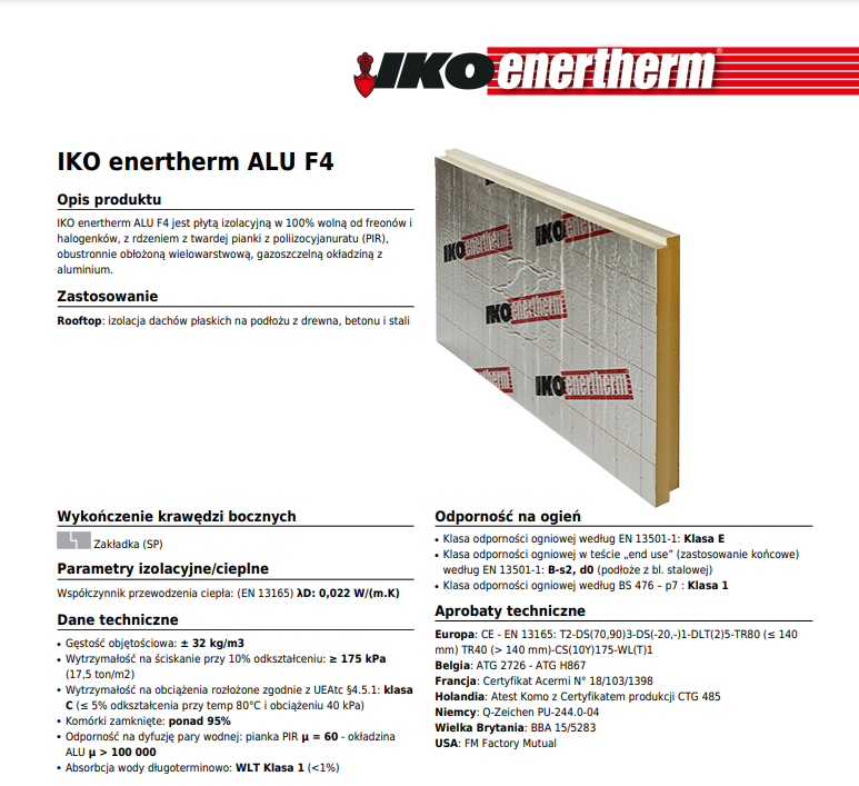

Adam_bo_rodo 04.07.2022 12:04 Zgłoś naruszenie Udostępnij Napisano 4 Lipca 2022 (edytowane) Witam, czy ten styropian nadaje się pod wylewkę z wodnym ogrzewaniem podłogowym? i mogę go tez zastosować jako ocieplenie stropu na poddaszu? dostałem go za darmo i się zastanawiam Edytowane 4 Lipca 2022 przez Adam_bo_rodo Cytuj Odnośnik do komentarza https://forum.murator.pl/topic/269165-czy-ten-styropian-nadaje-pod-wylewk%C4%99/ Udostępnij na innych stronach Więcej opcji udostępniania
guja 04.07.2022 12:53 Zgłoś naruszenie Udostępnij Napisano 4 Lipca 2022 To są płyty PIR więc możesz je stosować gdzie chcesz o ile jest równo. Cytuj Odnośnik do komentarza https://forum.murator.pl/topic/269165-czy-ten-styropian-nadaje-pod-wylewk%C4%99/#findComment-8011197 Udostępnij na innych stronach Więcej opcji udostępniania
Kaizen 04.07.2022 15:14 Zgłoś naruszenie Udostępnij Napisano 4 Lipca 2022 Jak chcesz się męczyć z cięciem tego... Fajna lambda i wytrzymałość na ściskanie - ale obróbka niewygodna. Cytuj Odnośnik do komentarza https://forum.murator.pl/topic/269165-czy-ten-styropian-nadaje-pod-wylewk%C4%99/#findComment-8011220 Udostępnij na innych stronach Więcej opcji udostępniania
boconek03 04.07.2022 15:23 Zgłoś naruszenie Udostępnij Napisano 4 Lipca 2022 Pewnie, że tak tyle że dla ścisłości to nie jest styropian. Cytuj Odnośnik do komentarza https://forum.murator.pl/topic/269165-czy-ten-styropian-nadaje-pod-wylewk%C4%99/#findComment-8011222 Udostępnij na innych stronach Więcej opcji udostępniania
