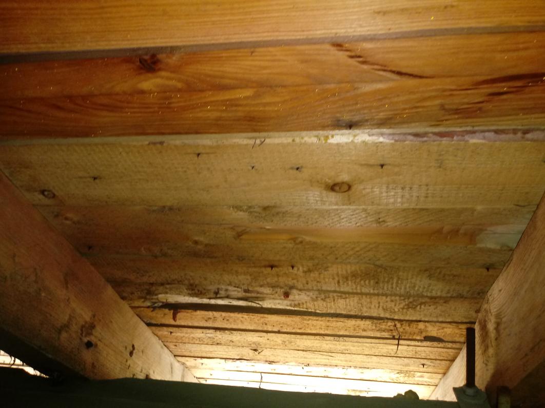

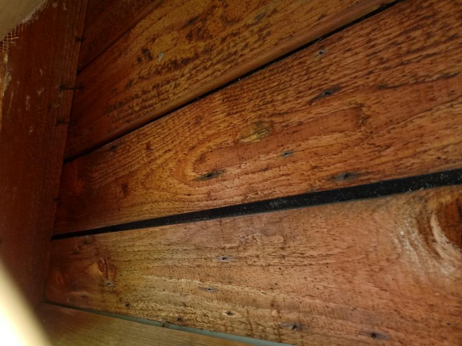

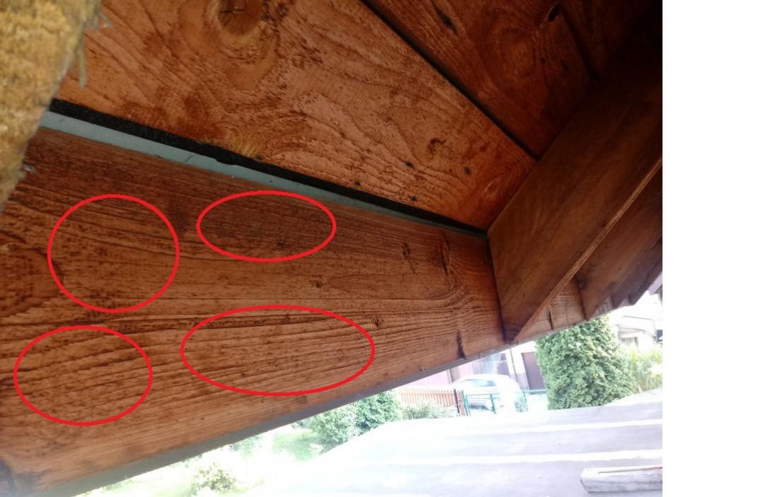

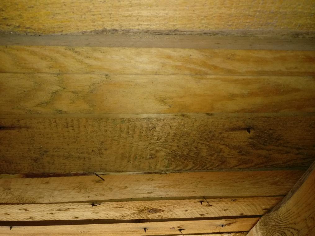

lukaszo11 15.08.2022 17:27 Zgłoś naruszenie Udostępnij Napisano 15 Sierpnia 2022 Cześć, pomóżcie - co to może być ? Ciemny nalot na deskowaniu dachu - głównie na dole dachu. Na strychu tego nie widać aż tak. Jakiś grzyb ? Zauważyłem ,że najbardziej się to zbiera tam gdzie jest chropowata deska.... Czym to potraktować ? jakimś impregnatem np Fobos M4 czy wcześniej - czymś grzybobójczym czy coś ? Cytuj Odnośnik do komentarza https://forum.murator.pl/topic/269712-co-to-za-ciemne-kropki-na-drewnie-i-jak-to-usun%C4%85%C4%87/ Udostępnij na innych stronach Więcej opcji udostępniania
