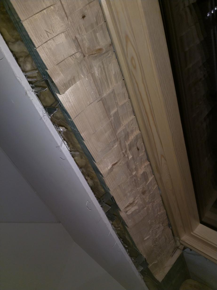

Muratu 21.08.2022 20:11 Zgłoś naruszenie Udostępnij Napisano 21 Sierpnia 2022 Dzień dobry, przy montażu okna GGL 66x140 okazało się że rozstaw krokwi jest mniejszy niż szerokość okna, rekomendowany wykonawca Velux (BEMAR) bez konsultacji z klientem postanowił ze ,,wyszczupla" te 2 krokwi o kilka cm - zdjęcie Abstrahując od tego że tym sposobem nie założył już ramy BMX i nie uzgodnił nic z tych czynności z klientem, czy taki montaż jest w ogóle dopuszczalny i czy w/w ingerencja w dach nie narusza zasad montażu? Cytuj Odnośnik do komentarza https://forum.murator.pl/topic/269808-mota%C5%BC-okna-velux/ Udostępnij na innych stronach Więcej opcji udostępniania
Pauliq 24.08.2022 08:42 Zgłoś naruszenie Udostępnij Napisano 24 Sierpnia 2022 Też tak mam wyszczuplone krokwie na dwóch oknach. Niestety czasami trzeba się ratować w taki sposób no bo co zrobisz? Rozbierzesz dach? Cytuj Odnośnik do komentarza https://forum.murator.pl/topic/269808-mota%C5%BC-okna-velux/#findComment-8018689 Udostępnij na innych stronach Więcej opcji udostępniania
Muratu 30.08.2022 20:18 Autor Zgłoś naruszenie Udostępnij Napisano 30 Sierpnia 2022 Też tak mam wyszczuplone krokwie na dwóch oknach. Niestety czasami trzeba się ratować w taki sposób no bo co zrobisz? Rozbierzesz dach? Pauliq zmieściłoby się okno 66 zamiast 78 - normalny montaż, pełna gwarancja, bez barbarzyństwa i ryzyka. Cytuj Odnośnik do komentarza https://forum.murator.pl/topic/269808-mota%C5%BC-okna-velux/#findComment-8019949 Udostępnij na innych stronach Więcej opcji udostępniania
Mareks77 31.08.2022 06:29 Zgłoś naruszenie Udostępnij Napisano 31 Sierpnia 2022 Pomyłka cieśli czy inwestor zażyczył sobie inne okno lub nie w tym miejscu niż w projekcie ?Bardzo brutalnie to potraktowali.Jeśli to rekomendowany wykonawca to Velux chyba chyli się ku upadkowi.Nie wiem czy nie pozostało na budowie kawałka drewna z krokwii ale w tym wypadku powinni zastosować tzw. "wymian" i zamontować okno zgodnie ze sztuką i ze wszystkimi akcesoriami.Nie wiem czy wybrali po prostu Mniejsze zło ale jeszcze jest możliwość aby to uratować. Cytuj Odnośnik do komentarza https://forum.murator.pl/topic/269808-mota%C5%BC-okna-velux/#findComment-8019995 Udostępnij na innych stronach Więcej opcji udostępniania
