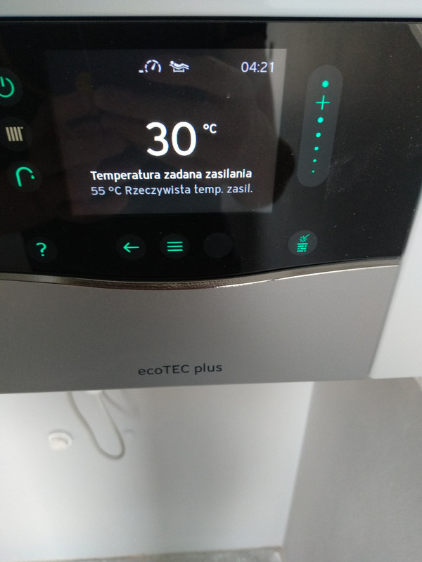

miodas007 06.09.2022 20:13 Zgłoś naruszenie Udostępnij Napisano 6 Września 2022 (edytowane) Chciałem dziś uruchomić piec i zacząć wygrzewać wylewkę - piec Vaillant Ecotec VCI-306/5-5. Jako że te posadzki którą będę mieć nie mam jakiegoś protokołu wygrzewania wziąłem dla innej (na innym wątku pisano np. o protokole wygrzewania dla posadzek barlinek) - no i tam mam na start 20 stopni - tyle, to ja nawet nie mogę ustawić na piecu (zakres 30-75). No to ustawiam najniższą - 30 stopni (regulatory mam wyłączone). Efekt jest taki, że w sumie to słychać że piec nie pracuje - co jak rozumiem przy tej pogodzie jest zrozumiałe (?). Ale zastanawia mnie zupełnie inna rzecz - po ustawieniu zadanej temperatury zasilania na 30 stopni, piec pokazuje że rzeczywista temperatura zasilania oscyluje w okolicach 55. To normalne ? Co to w sumie oznacza ? Ktoś może to łopatologicznie wytłumaczyć ? Co do wygrzewania mam po prostu zgodnie z protokołem zwiększać zadaną temp. zasilania - nie przejmując się jaka jest rzeczywista ? Edytowane 8 Września 2022 przez miodas007 Cytuj Odnośnik do komentarza https://forum.murator.pl/topic/270025-zadana-temp-zasilania-a-rzeczywista-wygrzewanie-wylewki/ Udostępnij na innych stronach Więcej opcji udostępniania
miodas007 07.09.2022 16:53 Autor Zgłoś naruszenie Udostępnij Napisano 7 Września 2022 Ta duża rzeczywista zasilania to jakaś anomalia po włączeniu pieca była.Po jakimś czasie spadła ona do 20 stopni, pięć po prostu nie pracował, ponieważ miał wyłączone regulatory. Myślałem że można bez nich to zrobić.Jaka temperaturę powinieniem ustawić na regulatorach chcąc wygrzewać sterując temperatura zasilania ? Maksymalna ? Cytuj Odnośnik do komentarza https://forum.murator.pl/topic/270025-zadana-temp-zasilania-a-rzeczywista-wygrzewanie-wylewki/#findComment-8021087 Udostępnij na innych stronach Więcej opcji udostępniania
Mareks77 07.09.2022 20:08 Zgłoś naruszenie Udostępnij Napisano 7 Września 2022 (edytowane) To nie była anomalia. W kotle jednofungcyjnym zaraz po załączeniu kotła lub przełączeniu zaworu trójdrogowego kocioł i regulator pokazuje temperaturę w wymienniku. Jeśli kocioł ma priorytet CWU to podgrzał wodę w zasobniku więc pokazuje ostatnią jaką zarejestrował. Dopiero gdy zawór trójdrogowy przełączy się i pompa uruchomi obieg wody temperatura jest uaktualniana na taką jaka jest w obiegu CO. W menu regulatora jest opcja suszenia jastrychu. Jest ona niezależna od pogodówki. Strona 108 instrukcji. Tu jeśli jej nie posiadasz: https://www.vaillant.pl/profesjonalisci/produkty-i-dokumentacja/sensocomfort-vrc-720-720f-66817.html#downloads Edytowane 7 Września 2022 przez Mareks77 Cytuj Odnośnik do komentarza https://forum.murator.pl/topic/270025-zadana-temp-zasilania-a-rzeczywista-wygrzewanie-wylewki/#findComment-8021114 Udostępnij na innych stronach Więcej opcji udostępniania

Mareks77 08.09.2022 17:13 Zgłoś naruszenie Udostępnij Napisano 8 Września 2022 To czego zdjęcie zamieściłeś w poprzednim wpisie? Regulator Salus załącza kocioł a więc trzeba go umieścić w pomieszczeniu bez podłogówki lub całkowicie wyłączyć. Można to zrobić zwierając zaciski w kotle do których jest on podłączony tak aby kocioł działał cały czas.Poprzez panel sterowania na kotle zadajesz temperaturę zasilania w taki sposób aby pokrywało się to z harmonogramem wygrzewania posadzki. Cytuj Odnośnik do komentarza https://forum.murator.pl/topic/270025-zadana-temp-zasilania-a-rzeczywista-wygrzewanie-wylewki/#findComment-8021266 Udostępnij na innych stronach Więcej opcji udostępniania

miodas007 08.09.2022 17:20 Autor Zgłoś naruszenie Udostępnij Napisano 8 Września 2022 To czego zdjęcie zamieściłeś w poprzednim wpisie? Regulator Salus załącza kocioł a więc trzeba go umieścić w pomieszczeniu bez podłogówki lub całkowicie wyłączyć. Można to zrobić zwierając zaciski w kotle do których jest on podłączony tak aby kocioł działał cały czas. Poprzez panel sterowania na kotle zadajesz temperaturę zasilania w taki sposób aby pokrywało się to z harmonogramem wygrzewania posadzki. Na zdjęciu o którym piszesz to było zdjęcie pieca.... Powiem szczerze że nie wiem o jakie zaciski chodzi ... Myślałem że wygrzanie tej wylewki to nie jest nic trudnego a tu wychodzi że muszę wezwać serwis jaki co mi to ustawi.... Jaka będzie różnica jak ustawie maksa na regulatorach od tego jakby były wyłączone ? Cytuj Odnośnik do komentarza https://forum.murator.pl/topic/270025-zadana-temp-zasilania-a-rzeczywista-wygrzewanie-wylewki/#findComment-8021268 Udostępnij na innych stronach Więcej opcji udostępniania
Mareks77 08.09.2022 18:10 Zgłoś naruszenie Udostępnij Napisano 8 Września 2022 Nie jest nic trudnego. Jeśli zdjęcie ukazywało kocioł to tam w menu szukaj ustawień suszenia jastrychu lub wylewki. Jeśli nic nie znajdziesz to serwis nie jest konieczny... wystarczy że regulator SALUS ustawisz na max temperaturę pokojową taką aby on nie powodował wyłączenia kotła.Jako temperaturę zadaną każdego dnia zmieniaj o 5*C startując od 25 lub 30*C Cytuj Odnośnik do komentarza https://forum.murator.pl/topic/270025-zadana-temp-zasilania-a-rzeczywista-wygrzewanie-wylewki/#findComment-8021278 Udostępnij na innych stronach Więcej opcji udostępniania
