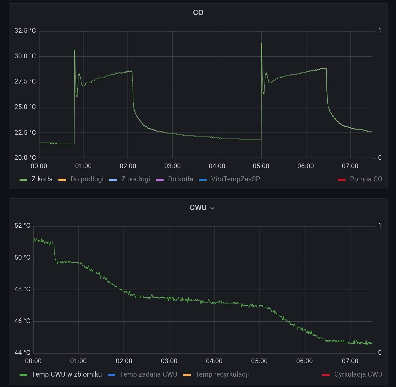

grzmac 18.09.2022 12:44 Zgłoś naruszenie Udostępnij Napisano 18 Września 2022 (edytowane) WItam, Nowy sezon grzewczy rozpoczęty i od razu obserwacja. Od razu zastrzegam, że w poprzednim tak nie było. W czasie pracy pompy wewnętrznej na CO widać wyraźny spadek temperatury wody w bojlerze CWU. Czy to może być oznaka niedomykania się zaworu trzydrogowego CO/CWU? Tak mi wynika z toku rozumowania: woda do CO ma poniżej 30C, woda w zbiorniku ok 50C. Jeśli przez wężownicę będzie płynąć woda o temp CO, to dodatkowo ochładza CWU. Edytowane 18 Września 2022 przez grzmac 1 Cytuj Odnośnik do komentarza https://forum.murator.pl/topic/270199-vitodens-200w-czy-to-usterka-zaworu-trzydrogowego/ Udostępnij na innych stronach Więcej opcji udostępniania

grzmac 20.09.2022 07:29 Autor Zgłoś naruszenie Udostępnij Napisano 20 Września 2022 Jak piszę, że nic nie wniosą, to nie wniosą. Mam wszystko opomiarowane - ok. 250 zmiennych w systemie. Ale masz: Cytuj Odnośnik do komentarza https://forum.murator.pl/topic/270199-vitodens-200w-czy-to-usterka-zaworu-trzydrogowego/#findComment-8023422 Udostępnij na innych stronach Więcej opcji udostępniania
Kaizen 20.09.2022 07:44 Zgłoś naruszenie Udostępnij Napisano 20 Września 2022 Ale masz: Zupełnie nieczytelny. Cytuj Odnośnik do komentarza https://forum.murator.pl/topic/270199-vitodens-200w-czy-to-usterka-zaworu-trzydrogowego/#findComment-8023427 Udostępnij na innych stronach Więcej opcji udostępniania

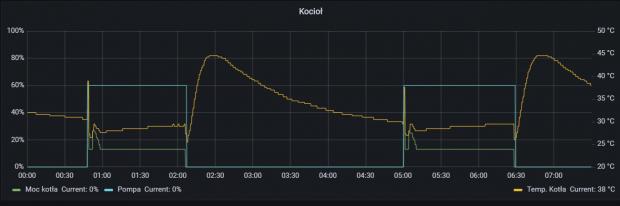

Konsultant Viessmann 20.09.2022 11:51 Zgłoś naruszenie Udostępnij Napisano 20 Września 2022 WItam, Nowy sezon grzewczy rozpoczęty i od razu obserwacja. Od razu zastrzegam, że w poprzednim tak nie było. W czasie pracy pompy wewnętrznej na CO widać wyraźny spadek temperatury wody w bojlerze CWU. Czy to może być oznaka niedomykania się zaworu trzydrogowego CO/CWU? Tak mi wynika z toku rozumowania: woda do CO ma poniżej 30C, woda w zbiorniku ok 50C. Jeśli przez wężownicę będzie płynąć woda o temp CO, to dodatkowo ochładza CWU. [ATTACH=CONFIG]460915[/ATTACH] [ATTACH=CONFIG]460916[/ATTACH] Istnieje taka mozliwość, że zawór ulegl zabrudzeniu i sie nie domyka. Nalezy wezwac serwis celem weryfikacji i ew. wykonania czyszczenia. Cytuj Odnośnik do komentarza https://forum.murator.pl/topic/270199-vitodens-200w-czy-to-usterka-zaworu-trzydrogowego/#findComment-8023488 Udostępnij na innych stronach Więcej opcji udostępniania
grzmac 20.09.2022 16:56 Autor Zgłoś naruszenie Udostępnij Napisano 20 Września 2022 Dziś był serwisant umówiony wcześniej na coroczny serwis. Zawór faktycznie był zabrudzony - został wyczyszczony i jak na razie wygląda że to było to Problem rozwiązany Cytuj Odnośnik do komentarza https://forum.murator.pl/topic/270199-vitodens-200w-czy-to-usterka-zaworu-trzydrogowego/#findComment-8023551 Udostępnij na innych stronach Więcej opcji udostępniania
