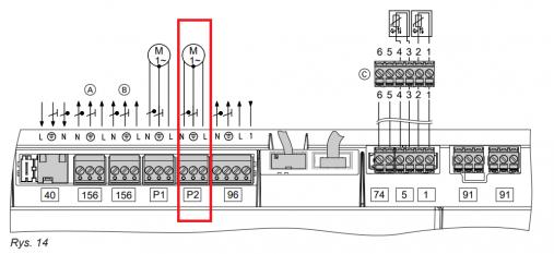

Robinson74 01.11.2022 16:37 Zgłoś naruszenie Udostępnij Napisano 1 Listopada 2022 Witam, Zapytam gdzie należy podpiąć pompę cyrkulacji ciepłej wody użytkowej? Mój kocioł to Vitodens 200 B2HF. Porządkuję sobie przewody wokół kotła, a to jedyny przewód, który nie był jeszcze podpięty. Czy dam radę zrobić to samodzielnie? Na pierwszym zdjęciu widok od spodu kotła. Cytuj Odnośnik do komentarza https://forum.murator.pl/topic/270897-podpi%C4%99cie-pompy-cyrkulacji/ Udostępnij na innych stronach Więcej opcji udostępniania
PLC_00 01.11.2022 22:22 Zgłoś naruszenie Udostępnij Napisano 1 Listopada 2022 Otwórz w nowym oknie Cytuj Odnośnik do komentarza https://forum.murator.pl/topic/270897-podpi%C4%99cie-pompy-cyrkulacji/#findComment-8031135 Udostępnij na innych stronach Więcej opcji udostępniania

Konsultant Viessmann 02.11.2022 08:30 Zgłoś naruszenie Udostępnij Napisano 2 Listopada 2022 miejsce wpięcia pompy cyrkulacyjnej zależne jest od realizowanego schematu instalacji.zapraszam do zapoznania się z dokumentacją: https://viessmann-projektant.pl/baza-urzadzen/vitodens200wb2hf/pliki/schematy_nowej_automatyki_e3_dla_vitodens_200_w_222_w_222_f_242_f_01_2020.pdf nalezy odszukac właściwy schemat i okablowac wg instrukcji. Cytuj Odnośnik do komentarza https://forum.murator.pl/topic/270897-podpi%C4%99cie-pompy-cyrkulacji/#findComment-8031158 Udostępnij na innych stronach Więcej opcji udostępniania
Robinson74 02.11.2022 10:56 Autor Zgłoś naruszenie Udostępnij Napisano 2 Listopada 2022 Dziękuję. Ta dokumentacja nie obejmuje jeszcze B2HF. Czy można się kierować opisami dla B2HE? Cytuj Odnośnik do komentarza https://forum.murator.pl/topic/270897-podpi%C4%99cie-pompy-cyrkulacji/#findComment-8031185 Udostępnij na innych stronach Więcej opcji udostępniania
Konsultant Viessmann 02.11.2022 11:35 Zgłoś naruszenie Udostępnij Napisano 2 Listopada 2022 w przypadku schematów wszystko jest dokładnie tak samo Cytuj Odnośnik do komentarza https://forum.murator.pl/topic/270897-podpi%C4%99cie-pompy-cyrkulacji/#findComment-8031197 Udostępnij na innych stronach Więcej opcji udostępniania
