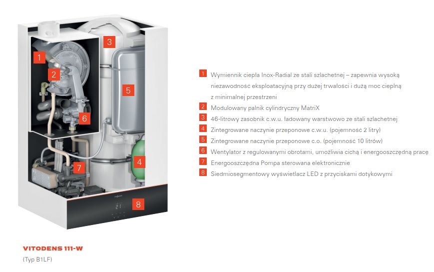

Pagin 19.12.2022 06:51 Autor Zgłoś naruszenie Udostępnij Napisano 19 Grudnia 2022 Witam, Powracam do tematu dodatkowego naczynia wzbiorczego CWU zainstalowanego w kotle (na kotle!) Vitodens 111-W (B1LF-25). Niedawno zdjalem obudowe kotla i zauwazylem ze wewnatrz kotla w wytloczce styropianowej jest miejsce na montaz dodatkowego naczynia wzbiorczego CWU jak na zdjeciu ponizej. Natomiast hydraulik zainstalowal naczynie na zewnatrz kotla, na jego spodzie, jak na zdjeciu ponizej. Czy hudraulik nie poszedl na skroty w montazu? Czy wlasciwym miejscem do montazu naczynia jest wnetrze kotla czy obudowa zewnetrzna?. Co na temat miejsca montazu mowi instrukcja montazu naczynia wzbiorczego CWU? Gdzie moge znalezc tresc tej instrukcji - poprosze link. W sieci znalazlem schemat budowy kotla 111-W (zdjecie ponizej) na ktorym widac ze naczynie wzbiorcze CWU jest zainstalowane wewnatrz kotla Pozdrawiam Cytuj Odnośnik do komentarza https://forum.murator.pl/topic/271165-vitodens-111-w-dodatkowe-naczynie-wzbiorcze-cwu-powod/#findComment-8039079 Udostępnij na innych stronach Więcej opcji udostępniania
Konsultant Viessmann 19.12.2022 08:49 Zgłoś naruszenie Udostępnij Napisano 19 Grudnia 2022 Witam, Powracam do tematu dodatkowego naczynia wzbiorczego CWU zainstalowanego w kotle (na kotle!) Vitodens 111-W (B1LF-25). Niedawno zdjalem obudowe kotla i zauwazylem ze wewnatrz kotla w wytloczce styropianowej jest miejsce na montaz dodatkowego naczynia wzbiorczego CWU jak na zdjeciu ponizej. Natomiast hydraulik zainstalowal naczynie na zewnatrz kotla, na jego spodzie, jak na zdjeciu ponizej. Czy hudraulik nie poszedl na skroty w montazu? Czy wlasciwym miejscem do montazu naczynia jest wnetrze kotla czy obudowa zewnetrzna?. Co na temat miejsca montazu mowi instrukcja montazu naczynia wzbiorczego CWU? Gdzie moge znalezc tresc tej instrukcji - poprosze link. W sieci znalazlem schemat budowy kotla 111-W (zdjecie ponizej) na ktorym widac ze naczynie wzbiorcze CWU jest zainstalowane wewnatrz kotla Pozdrawiam to naczynie powinno byc zamontowane wewnątrz pod obudową w zaznaczonym przez Ciebie miejscu Cytuj Odnośnik do komentarza https://forum.murator.pl/topic/271165-vitodens-111-w-dodatkowe-naczynie-wzbiorcze-cwu-powod/#findComment-8039106 Udostępnij na innych stronach Więcej opcji udostępniania
Pagin 19.12.2022 10:35 Autor Zgłoś naruszenie Udostępnij Napisano 19 Grudnia 2022 (edytowane) to naczynie powinno byc zamontowane wewnątrz pod obudową w zaznaczonym przez Ciebie miejscu Dziekuje za informacje . Rozumiem ze naczynie powinno byc zamontowane wewnątrz _W OBUDOWIE_ w zaznaczonym miejscu Czy tak? Potrzebuje link, instrukcje, inne materialy Viessmanna ktore opisuja prawidlowy sposob montazu naczynia w kotle 111-W by rozpoczac dyskusje z hydraulikiem Czy sa takie materialy? Pozdrawiam Edytowane 19 Grudnia 2022 przez Pagin Cytuj Odnośnik do komentarza https://forum.murator.pl/topic/271165-vitodens-111-w-dodatkowe-naczynie-wzbiorcze-cwu-powod/#findComment-8039131 Udostępnij na innych stronach Więcej opcji udostępniania
