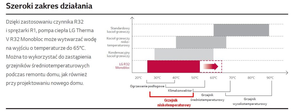

Marco36 02.12.2022 12:11 Zgłoś naruszenie Udostępnij Napisano 2 Grudnia 2022 (edytowane) Mniej więcej - TAK.Natomiast karbon namawiając do delty 10*C nie porusza kwestii temp. wody.A Daikin jak czytam instrukcję to nie uwzględnia czegoś takiego jak grzejnik niskotemperaturowy.Daikin w swojej instrukcji, a Karbon za Daikinem pisząc o grzejnikach - myślą o grzejnikach średniotemperaturowych.Czyli temp. rzędu +55*C do +65*C. Z kolei użytkownik forum CNC prowadzi serwis i montaż pomp i w swoich poradnikach już pisał, że przy instalacjach gdzie starcza temp. wody do +45*C i brakuje mocy grzejników - ustawia deltę 5*C. U siebie z racji że mam grzejniki przewymiarowane policzone na temp. do +45*C/-20*C - przestawiłem źródło ciepła na klimakonwektory. PC wg zaprogramowanych nastaw fabrycznych reguluje sobie przepływ wody i deltę samodzielnie w zakresie 3 do 10*C. I sama sobie dobiera deltę 4*C gdy grzeje niską temperaturą i deltę 7 gdy temp. wody wzrasta.Ale bufor mam przepływowo tylko do zwiększenia ilości wody w instalacji (nie jako sprzęgło), więc PC steruje całą instalacją (nie tylko małym obiegiem). Edytowane 2 Grudnia 2022 przez Marco36 Cytuj Odnośnik do komentarza https://forum.murator.pl/topic/271348-delta-zasilanie-powr%C3%B3t-pompa-ciep%C5%82a-york/#findComment-8036313 Udostępnij na innych stronach Więcej opcji udostępniania
aspis66 02.12.2022 12:40 Autor Zgłoś naruszenie Udostępnij Napisano 2 Grudnia 2022 O widzisz, tu już dałeś mi punkt zaczepienia, możliwe że gdy ustawię temp. zasilania większą od 45 stopni pompa sama zwiększy deltę zasilania. Dzięki będę testował z ciekawości. Cytuj Odnośnik do komentarza https://forum.murator.pl/topic/271348-delta-zasilanie-powr%C3%B3t-pompa-ciep%C5%82a-york/#findComment-8036318 Udostępnij na innych stronach Więcej opcji udostępniania
