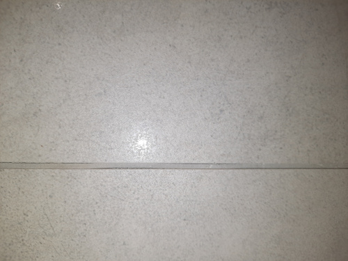

Tomasz2386 05.12.2022 14:31 Zgłoś naruszenie Udostępnij Napisano 5 Grudnia 2022 WitamMamy problem z fugami na parterze naszego domu. Dom zbudowany i wykończony w tym roku. Ogrzewanie na parterze podłogowe. Na podłodze płytki gresowe 60x60. Kilka dni temu zauważyłem że połowa fug w salonie i kuchni jest popękana. Pęknięcie albo biegnie wzdłuż brzegu płytki albo wzdłuż obu mijając sie. Na kilku centymetrach fuga odspojona jest od jednej płytki zaś na następnych kilku odspojona od płytki sąsiedniej. Nie zauważyłem zeby wystepowały jakieś nierównosci płytek. Obstukanie ich nie daje gluchych odglosów.Czym może być to spowodowane? Odnośnik do komentarza https://forum.murator.pl/topic/271388-p%C4%99kni%C4%99cia-fug/ Udostępnij na innych stronach Więcej opcji udostępniania

hydop 05.12.2022 17:59 Zgłoś naruszenie Udostępnij Napisano 5 Grudnia 2022 Na 90% kwestia dylatacji, które właśnie powinny być przeniesione z wylewek aż po finalną warstwę czyli płytki. Tu zamiast fugi powinna być spoina z silikonu lub uszczelniacza poliuretanowego.Inne patenty na dylatacje to maty kompensujące lub zszywanie dylatacji klamrami, ale na to już za późno. Jeśli kupiłeś od developera wraz z wykończonymi płytkami to śmiało go atakuj, natomiast jeśli w stanie surowym, a płytki kładł kto inny to wtedy atakuj płytkarza. Wrzuć zdjęcie, bo jeśli pęknięcia nie idą w jakieś jednej linii to może wcale nie być kwestia dylatacji.. Odnośnik do komentarza https://forum.murator.pl/topic/271388-p%C4%99kni%C4%99cia-fug/#findComment-8036905 Udostępnij na innych stronach Więcej opcji udostępniania

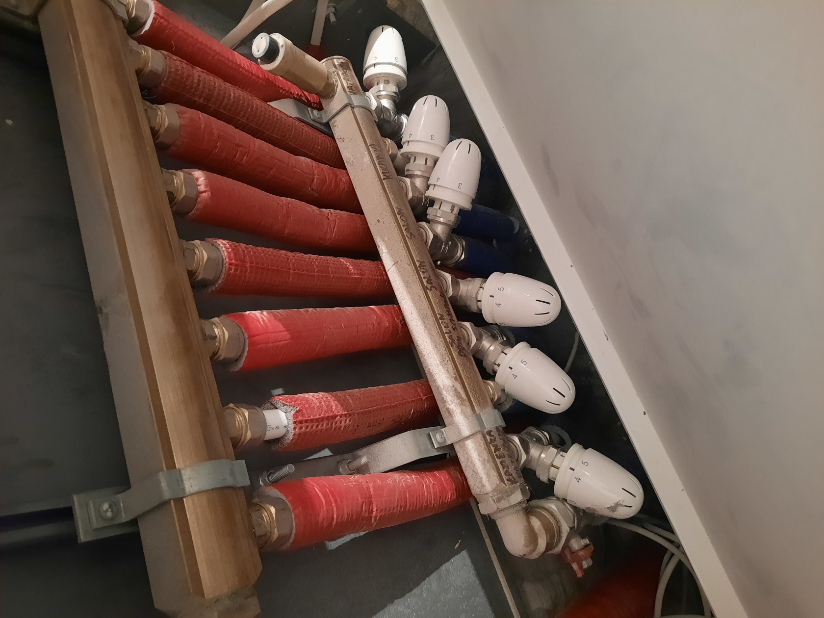

Kaizen 05.12.2022 18:15 Zgłoś naruszenie Udostępnij Napisano 5 Grudnia 2022 Temperatura zasilania zadana 44 stopnie. Jak nie ma po drodze sprzęgła ani grupy mieszającej i to idzie prosto w podłogę, to zdecydowanie zmniejsz. 30* w taką pogodę nawet przy słabej termoizolacji powinno wystarczyć. Wrzuć fotkę rozdzielacza i rozrysuj pęknięcia z zaznaczeniem wymiarów. 44 stopnie na podłodze to na pewno nie masz Nie zakładałbym się. Są magicy, co dają na powrocie zawór RTL - a na zasilanie ile fabryka dała w kotle. Chroni przed przegrzaniem pomieszczenia, ale drastycznie wyższa temperatura na wejściu jeszcze potęguje naprężenia i pękanie. Odnośnik do komentarza https://forum.murator.pl/topic/271388-p%C4%99kni%C4%99cia-fug/#findComment-8036907 Udostępnij na innych stronach Więcej opcji udostępniania
Tomasz2386 05.12.2022 18:17 Autor Zgłoś naruszenie Udostępnij Napisano 5 Grudnia 2022 Pęknięcia nie idą w jednej linii. Są w wielu fugach w obu kierunkach. Spekane jest około połowy fug w kuchni salonie I wiatrołapie. Jest tam jeden rodzaj płytek. Odnośnik do komentarza https://forum.murator.pl/topic/271388-p%C4%99kni%C4%99cia-fug/#findComment-8036909 Udostępnij na innych stronach Więcej opcji udostępniania
Tomasz2386 05.12.2022 19:57 Autor Zgłoś naruszenie Udostępnij Napisano 5 Grudnia 2022 Załączam zdjęcie rozdzielacza https://www.fotosik.pl/zdjecie/fc327ae005d48040" target="_blank"> Nie znam się na ogrzewaniu zupełnie. Instalacja wydaje mi się do bólu prosta a nawet prymitywna. Podłogówka nie grzeje jednostajnie. Robi się czasem wyraźnie ciepła a czasem się wychladza. Góra domu tam gdzie są grzejniki wydaje się niedogrzana. Wydaje mi się że problem zmniejszył się po przykręceniu zaworów w dolnym rozdzielaczu. Być może podłoga jest przegrzana. Pytanie jak ustawić to co mam lub dodać jakieś elementy żeby ogrzewanie funkcjonowało lepiej? I czy Waszym zdaniem można naprawiać spekane fugi czy mogło dojść np do popękania posadzki i problem zaraz wyjdzie ponownie? Odnośnik do komentarza https://forum.murator.pl/topic/271388-p%C4%99kni%C4%99cia-fug/#findComment-8036938 Udostępnij na innych stronach Więcej opcji udostępniania
Kaizen 05.12.2022 22:20 Zgłoś naruszenie Udostępnij Napisano 5 Grudnia 2022 Załączam zdjęcie rozdzielacza Wygląda na Herz 1 9201 23 ustawiony na 55*, czyli nic nie robiący skoro na wejściu 44*. Tylko przy takich ustawieniach powinieneś mieć za gorąco w domu a spalanie kotła powinno przestraszyć. Więc może jest jeszcze jakiś ogranicznik.... Może termostat pokojowy wyłączający kocioł, jak za ciepło? Czy może ręcznie go włączasz? Masz dwie opcje - poświecić trochę czasu, i zapoznać się z instrukcją swojego kotła i go samemu ustawić. Przydałoby się też wywalić te zawory i wstawić rotametry. Generalnie temperaturą zasilania i powrotu powinna zarządzać automatyka kotła w oparciu o krzywą grzewczą, a na rozdzielaczu, z pomocą rotametrów, powinieneś podregulować przepływy na poszczególnych pętlach, żeby w każdym pomieszczeniu było tak ciepło, jak chcesz. Jak w jednym jest za zimno - zwiększasz w nim przepływy (a jak jest odkręcony na maksa, to skręcasz pozostałe pętle odrobinę). Jak we wszystkich jest za ciepło - obniżasz krzywą grzewczą albo zmniejszasz jej kąt nachylenia, jak za zimno - podnosisz albo zwiększasz kąt. To wędka. Będziesz sobie dostrajał, jak zechcesz. A jak chcesz rybkę, to ściągnij qmatego hydraulika, co to ogarnie. A co do fug - wypadałoby usunąć i zafugować na nowo. Tam gdzie są dylatacje masą elastyczną. Ale wstrzymałbym się z tym do lata ogarniając temat sterowania i znacznego obniżenia temperatury zasilania dodatkowo dając podłodze popracować i wyschnąć, bo obstawiam, że porządnego wygrzewania deweloper nie zrobił (uznał pewnie to za zbędne koszty). 1 Odnośnik do komentarza https://forum.murator.pl/topic/271388-p%C4%99kni%C4%99cia-fug/#findComment-8036957 Udostępnij na innych stronach Więcej opcji udostępniania
