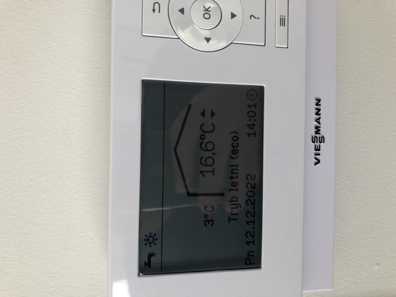

adibe2022 11.12.2022 20:12 Zgłoś naruszenie Udostępnij Napisano 11 Grudnia 2022 Witajcie,Jestem początkującym użytkownikiem, doświadczenie z takiego typu piecami mam znikome, więc do rzeczy dlaczego przy temperaturze zadanej 14 stopni piec zagrzewa do 15 z groszami , potem obserwowałem że temperatura nie spada poniżej 14 tylko cały czas się trzyma około 15 "świeczka" na piecyku co jakiś czas się pali , grzejniki są letnie, chłodne. czy to ma tak działać ? czy "tryb letni Eco" załączający się w zimie to normalne ? Cytuj Odnośnik do komentarza https://forum.murator.pl/topic/271460-nieszcz%C4%99sny-quottryb-letni-ecoquot-dlaczgo-to-tak-dzia%C5%82a-albo-raczej-nie/ Udostępnij na innych stronach Więcej opcji udostępniania
Konsultant Viessmann 12.12.2022 09:21 Zgłoś naruszenie Udostępnij Napisano 12 Grudnia 2022 niema czegoś takiego jak "tryb letni ECO"napisz coś więcej jaki kocioł, jakie są nastawy/ Cytuj Odnośnik do komentarza https://forum.murator.pl/topic/271460-nieszcz%C4%99sny-quottryb-letni-ecoquot-dlaczgo-to-tak-dzia%C5%82a-albo-raczej-nie/#findComment-8037882 Udostępnij na innych stronach Więcej opcji udostępniania
adibe2022 12.12.2022 13:19 Autor Zgłoś naruszenie Udostępnij Napisano 12 Grudnia 2022 (edytowane) jak widać na zdjęciach jest "tryb letni - eco" załącza się kiedy podgrzeje na przykład do 16.0 stopni kiedy wartością zadaną jest 15 stopni Edytowane 12 Grudnia 2022 przez adibe2022 Cytuj Odnośnik do komentarza https://forum.murator.pl/topic/271460-nieszcz%C4%99sny-quottryb-letni-ecoquot-dlaczgo-to-tak-dzia%C5%82a-albo-raczej-nie/#findComment-8037932 Udostępnij na innych stronach Więcej opcji udostępniania

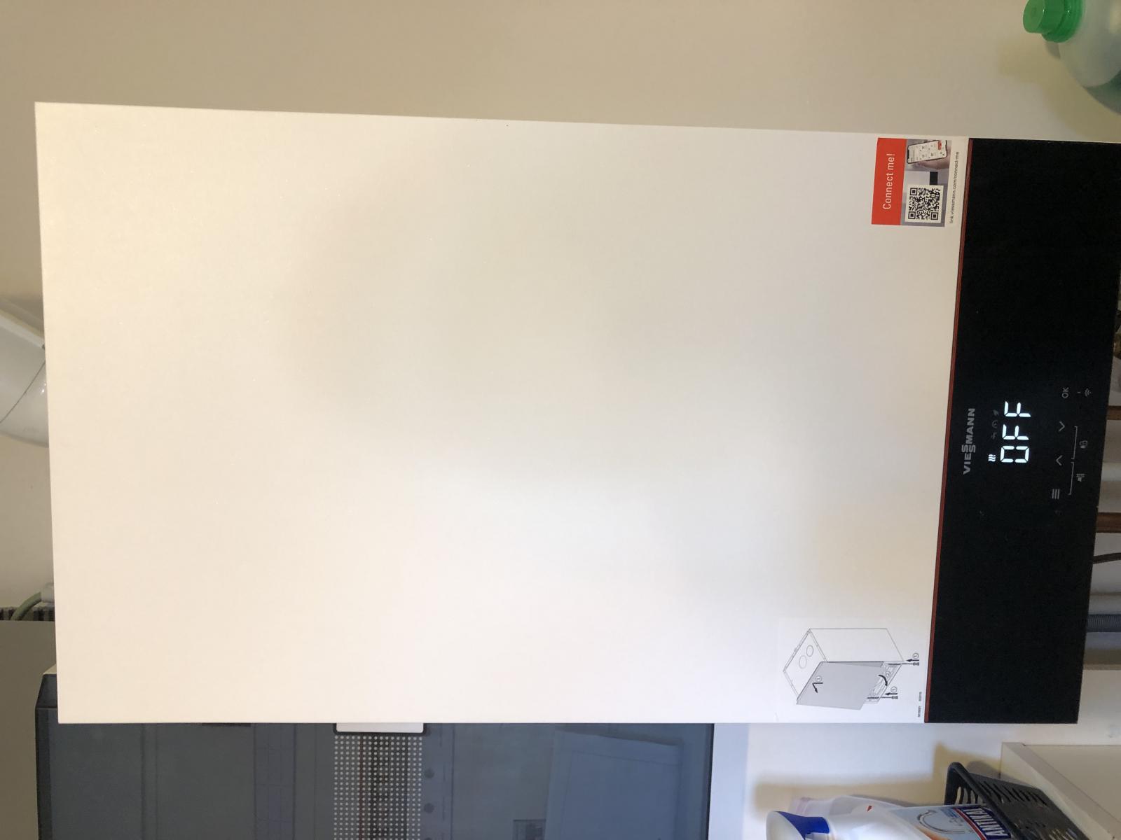

Konsultant Viessmann 14.12.2022 07:51 Zgłoś naruszenie Udostępnij Napisano 14 Grudnia 2022 W przypadku sterownika stałotemperaturowego mamy mozliwość podpięcia termostatu 0/1.praca w takim trybie oznacza 1(zwarcie) pracuj na CO, 0(rozwarcie) - wyłącz centralne i wtedy na wyswietlaczu mamy taką sytuację jak na zdjeciu CO jest na OFF. Cytuj Odnośnik do komentarza https://forum.murator.pl/topic/271460-nieszcz%C4%99sny-quottryb-letni-ecoquot-dlaczgo-to-tak-dzia%C5%82a-albo-raczej-nie/#findComment-8038256 Udostępnij na innych stronach Więcej opcji udostępniania
adibe2022 14.12.2022 17:23 Autor Zgłoś naruszenie Udostępnij Napisano 14 Grudnia 2022 Witam, Czyli jak jest "tryb letni - eco" piec nie pobiera żadnego gazu w danym momencie ? to dlaczego jak mi się świeci ten tryb - świeci mi się "świeczka" na wyświetlaczu od pieca (czyli pobiera gaz) (od czasu do czasu kiedy sprawdzam jak pracuje piec) Cytuj Odnośnik do komentarza https://forum.murator.pl/topic/271460-nieszcz%C4%99sny-quottryb-letni-ecoquot-dlaczgo-to-tak-dzia%C5%82a-albo-raczej-nie/#findComment-8038325 Udostępnij na innych stronach Więcej opcji udostępniania
Konsultant Viessmann 16.12.2022 07:49 Zgłoś naruszenie Udostępnij Napisano 16 Grudnia 2022 może być aktywna ochorna przed zamarzaniem, może byc praca na cwu...bez wizyty przy kotle moge tylko zgadywać Cytuj Odnośnik do komentarza https://forum.murator.pl/topic/271460-nieszcz%C4%99sny-quottryb-letni-ecoquot-dlaczgo-to-tak-dzia%C5%82a-albo-raczej-nie/#findComment-8038586 Udostępnij na innych stronach Więcej opcji udostępniania
