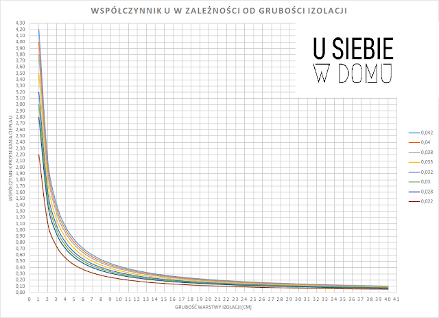

tomasziolkowski 28.12.2022 07:34 Zgłoś naruszenie Udostępnij Napisano 28 Grudnia 2022 (edytowane) 12cm to bardzo mało pod podłogówkę na gruncie. .. Bez przesady z tym styropianem. Ja ostatecznie dałem 13 cm w trzech warstwach 5+3+5. Zarówno murarze jak i kierbud jak i architekt jak i ekipa od wylewek przekonywali mnie że 10cm w zupełności wystarczy (i większość budujących podobno tyle właśnie daje) Co się dzieje powyżej 12-13 cm (no dobra może 15) - nic. Idzie płasko. . Tutaj: https://www.zawod-architekt.pl/pokaz/ograniczenie_strat_ciepla_budynkow,410/ Jeszcze liczyli dla WT2021 i "teoretycznie" wystarczyło 4cm. Edytowane 28 Grudnia 2022 przez tomasziolkowski 1 Cytuj Odnośnik do komentarza https://forum.murator.pl/topic/271612-styropian-pod%C5%82oga/#findComment-8040358 Udostępnij na innych stronach Więcej opcji udostępniania
maaszak 28.12.2022 10:25 Zgłoś naruszenie Udostępnij Napisano 28 Grudnia 2022 Mam odwrotne doświadczenia. EPS 200 (biały) był bardzo mało sprężysty - co się wgniotło, to zostało (widać na fotce). EPS 80 (grafit) nawet w dużo bardziej uczęszczanych miejscach nie miał takich śladów (był bardziej sprężysty - wracał do poprzedniego stanu). Mowa była o konkretnych własnościach fizycznych materiału a nie o tym co się wydaje "na oko". Najtwardszy EPS czy nawet XPS nadal pozostaje ciałem sprężystym, choć w trochę mniejszym zakresie. Im mniej tym lepiej, ta cecha w zastosowaniu pod podłogą (szczególnie gdy jastrych ogrzewany) jest pożądana. Poza innymi zaletami ogranicza to ryzyko (ryzyko, nie gwarantuje w żadną stronę, chyba że dajemy płyty szkła spienionego) powstania rys i spękań jastrychu, które skracają żywotność instalacji. Jeśli za 20-30 lat planujemy i tak pozbyć się chałupy to już nie będzie nasz problem - tak też można kalkulować. Sprężystość i stopień ugięcia nie miałyby tego znaczenia, gdyby podłoga była równomiernie obciążona statycznie przez cały okres życia budynku, co raczej nie ma miejsca w realnym świecie. 1 Cytuj Odnośnik do komentarza https://forum.murator.pl/topic/271612-styropian-pod%C5%82oga/#findComment-8040395 Udostępnij na innych stronach Więcej opcji udostępniania
Kaizen 28.12.2022 13:08 Zgłoś naruszenie Udostępnij Napisano 28 Grudnia 2022 (edytowane) Mowa była o konkretnych własnościach fizycznych materiału a nie o tym co się wydaje "na oko". To podasz te fizyczne dane w temacie "Styropian to materiał o własnościach ciała sprężystego"? Jak ta sprężystość została zmierzona i wyniki, że twardszy jest bardziej sprężysty? Najtwardszy EPS czy nawet XPS nadal pozostaje ciałem sprężystym, choć w trochę mniejszym zakresie. Im mniej tym lepiej, ta cecha w zastosowaniu pod podłogą (szczególnie gdy jastrych ogrzewany) jest pożądana. Oczywiście, że im bardziej sprężysty, tym lepiej. Naprawdę twierdzisz, że powrót do poprzedniego kształtu po usunięciu siły odkształcającej może być wadą? Tutaj: https://www.zawod-architekt.pl/pokaz/ograniczenie_strat_ciepla_budynkow,410/ Jeszcze liczyli dla WT2021 i "teoretycznie" wystarczyło 4cm. Gdybym miał zamiast 18cm EPS 0,03W/mK to miałbym EUco+w nie 16,66kWh/m2/r a 17,78kWh/m2/r. Tylko program nie uwzględnia tutaj bardzo istotnej rzeczy. Liczy straty między temperaturą wewnątrz pomieszczenia a gruntem pod domem. A przy podłogówce to nie będzie te 10-12 stopni różnicy w sezonie grzewczym a znacznie więcej. Ile - to zależy od temperatury wylewki w głębi wylewki a to z kolei zależy od okładziny i potrzebnej mocy grzewczej. Może być 1,5-2x większa i tyle większe straty. Dalej można to przeliczyć na złotówki wg aktualnej ceny którą płacimy - ale jak widać ceny kWh mogą się bardzo zmienić. Więc grubość optymalna dwa lata temu jest znacznie mniejsza, niż dzisiaj. A co będzie jutro? Poprawienie U podłogi grzewczej na gruncie jest bardzo kłopotliwe i bardzo kosztowne (w przeciwieństwie do elewacji). Dlatego tutaj odradzam oszczędzanie. Zwłaszcza, że kupno EPS o lepszej lambdzie to nie jest duża różnica. Albo i żadna bo na styronecie Styropmin EPS80 030 Passive lambda PRO 30 kosztuje 336,90zł/m3 a Styropmin EPS 036 DP CS Pro 100 318.00zł - raptem 0,6% drożej za 20% lepsze U. Edytowane 28 Grudnia 2022 przez Kaizen Cytuj Odnośnik do komentarza https://forum.murator.pl/topic/271612-styropian-pod%C5%82oga/#findComment-8040424 Udostępnij na innych stronach Więcej opcji udostępniania
