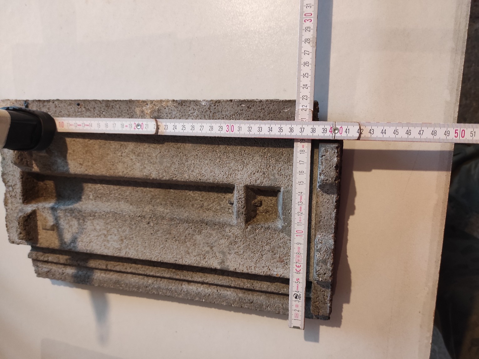

IrekBr 02.03.2023 21:24 Zgłoś naruszenie Udostępnij Napisano 2 Marca 2023 (edytowane) Witam. Dachówki cementowe z lat 60 , kończy mi się zapas a tak naprawdę została mi 1 szt . Jest ktoś lub czy są jakieś firmy co dorabiają lub handlują dachówkami z rozbiórki?Przeszukałem olx-y i cały internet i nie znalazłem nigdzie takich. Wymiar 41x23 Czy pozostaje mi robienie formy i rzemiosło??? http://www.pomniejszacz.pl/zdjecie/3580791-img-20230303-115604.jpg Edytowane 3 Marca 2023 przez IrekBr Cytuj Odnośnik do komentarza https://forum.murator.pl/topic/272474-co-to-za-dach%C3%B3wka-czy-jest-jaka%C5%9B-firma-co-dorabia-dachowki/ Udostępnij na innych stronach Więcej opcji udostępniania
Mareks77 03.03.2023 08:48 Zgłoś naruszenie Udostępnij Napisano 3 Marca 2023 Na pewno jest to 41 x 23 ? Wtrącenia drewna w strukturze świadczą o jakimś rzemiośle Jeśli z drugiej strony gładka tak jak karpiówka to silikon do form i kuweta wielkości dachówki, natomiast w innym wypadku dłuto i dłubanie w drewnie Cytuj Odnośnik do komentarza https://forum.murator.pl/topic/272474-co-to-za-dach%C3%B3wka-czy-jest-jaka%C5%9B-firma-co-dorabia-dachowki/#findComment-8050919 Udostępnij na innych stronach Więcej opcji udostępniania
IrekBr 03.03.2023 11:21 Autor Zgłoś naruszenie Udostępnij Napisano 3 Marca 2023 Wymiar tak jak napisałem 41x23. Jakiś nietypowy bo większość z tamtych czasów ma 39x23. To nie są wtrącenia drewna tylko dachówki leżały w trocinach na strychu. Jeździłem po okolicy czy ktoś nie ma takiego dachu , dwa takie znalazłem i uprzejmi właściciele zmierzyli i miały 39 cm. Zapewne czeka mnie robienie formy z silikonu lub poliuretanu i odlew . Wiadomo że nie będzie to to samo jeśli chodzi o górna powierzchnię ale w dzisiejszych czasach jest na pewno jakiś specyfik aby ją zaimpregnować/zaizolować. http://www.pomniejszacz.pl/files/img-20230303-115518.jpghttp://www.pomniejszacz.pl/zdjecie/3580791-img-20230303-115604.jpg Cytuj Odnośnik do komentarza https://forum.murator.pl/topic/272474-co-to-za-dach%C3%B3wka-czy-jest-jaka%C5%9B-firma-co-dorabia-dachowki/#findComment-8050950 Udostępnij na innych stronach Więcej opcji udostępniania
Mareks77 03.03.2023 11:36 Zgłoś naruszenie Udostępnij Napisano 3 Marca 2023 (edytowane) No właśnie wszystko co jest to 38 lub 39 x 23 https://www.olx.pl/d/oferta/dachowka-cementowa-CID628-IDRmYQ4.html Wydruk dwóch połówek formy na drukarce 3D i sam będziesz robił. Edytowane 3 Marca 2023 przez Mareks77 Cytuj Odnośnik do komentarza https://forum.murator.pl/topic/272474-co-to-za-dach%C3%B3wka-czy-jest-jaka%C5%9B-firma-co-dorabia-dachowki/#findComment-8050954 Udostępnij na innych stronach Więcej opcji udostępniania
