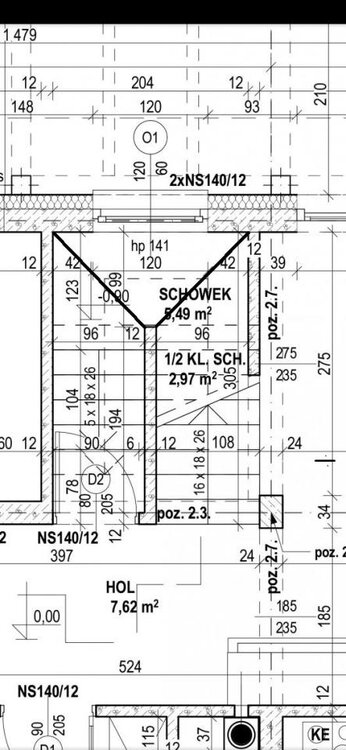

mariusz2486 08.03.2023 05:50 Zgłoś naruszenie Udostępnij Napisano 8 Marca 2023 (edytowane) Dzień dobry, Zmieniłem strop na gęstożeborwy oraz podniosłem posadzkę na piętrze, przez co ogólna wysokość od gotowej posadzki na parterze względem gotowej posadzki na piętrze zwiększy się o 22 cm, a jej całkowita wysokość wyniesie 310 cm - zdeterminuje to wysokość stopni na 19,35 cm. Jest to trochę dużo i chciałbym zapytać się Was, czy jest jakiś sensowny sposób, aby nieco zmniejszyć wysokość stopni? Schody mam dwubiegowe, ze spocznikiem. Najpierw myślałem, aby może dodać po jednym stopniu w każdym biegu, zmniejszając tym samym spocznik, ale jego długość to 99 cm, przez co zmniejszyłby się wtedy do 73 cm (99-26=73 cm) Jest to zdecydowanie za mało, więc chyba odpada. Nie mogę zrobić schodów zabiegowych, bo zaraz nad spocznikiem mam okno na ścianie nośnej, więc spocznik musi być. Jedynym wyjściem według mnie byłoby dodanie jednego stopnia na stropie, ale wtedy stopień wypadłby w posadzce poddasza - przedpokoju i byłby w świetle wyjścia z pokoju. Bardzo prosiłbym o pomoc, co mógłbym w tej sytuacji zrobić. A tutaj zdjęcie jakby to wyglądało z dodanym jednym stopniem na poddaszu Edytowane 8 Marca 2023 przez mariusz2486 Cytuj Odnośnik do komentarza https://forum.murator.pl/topic/272552-schody-wewn%C4%99trzne-zmiana-wysoko%C5%9Bci-stopnia/ Udostępnij na innych stronach Więcej opcji udostępniania

mariusz2486 08.03.2023 06:48 Autor Zgłoś naruszenie Udostępnij Napisano 8 Marca 2023 Już właśnie też nad tym myślałem, aby podzielić spocznik na pół robiąc w ten sposób dodatkowy stopień, ale nie mogę w ten sposób tego zrobić, ponieważ kilka cm nad spocznikiem jest okno i spocznik musi pozostać płaski. Rozumiesz o co mi chodzi? Z tym pierwszym i ostatnim stopniem wszystko rozumiem i że trzeba uwzględnić późniejsze ocieplenie i wylewkę Cytuj Odnośnik do komentarza https://forum.murator.pl/topic/272552-schody-wewn%C4%99trzne-zmiana-wysoko%C5%9Bci-stopnia/#findComment-8051923 Udostępnij na innych stronach Więcej opcji udostępniania
Mareks77 08.03.2023 07:19 Zgłoś naruszenie Udostępnij Napisano 8 Marca 2023 Okno zawsze można zrobić mniejsze lub podwyższyć nadproże.Dodatkowy stopień może być trójkątny idący od barierki do rogu ściany tak jak przy schodach zabiegowych.Dwa takie stopnie na dolnym biegu i górnym obniżą wysokość stopnia a spocznik pozostanie na swoim poziomie. Cytuj Odnośnik do komentarza https://forum.murator.pl/topic/272552-schody-wewn%C4%99trzne-zmiana-wysoko%C5%9Bci-stopnia/#findComment-8051926 Udostępnij na innych stronach Więcej opcji udostępniania
mariusz2486 08.03.2023 08:31 Autor Zgłoś naruszenie Udostępnij Napisano 8 Marca 2023 Podwyższyć okna ani go zmniejszyć niestety nie da rady, ponieważ dom już jest wybudowany, okna wstawione i aktualnie wznoszone są ścianki działowe, które praktycznie są już na ukończeniu. A co sądzisz o dodaniu jednego stopnia na stropie w świetle wyjścia z pokoju, tak jak napisałem to w pierwszym poście? Wiem, że trochę dziwnie by to wyglądało i byłby mały kłopot z barierką oraz poręczami na samej górze... Znalazłem przykładowe zdjęcia jakby to wyglądało Cytuj Odnośnik do komentarza https://forum.murator.pl/topic/272552-schody-wewn%C4%99trzne-zmiana-wysoko%C5%9Bci-stopnia/#findComment-8051932 Udostępnij na innych stronach Więcej opcji udostępniania

mariusz2486 10.03.2023 15:26 Autor Zgłoś naruszenie Udostępnij Napisano 10 Marca 2023 Już wcześniej sprawdzałem ten wzór i niby się mieszczę, ale tylko wtedy, gdy głębokość stopnia przyjmę w stanie surowym, bo później jak przyjdą stopnice i będzie wystawał nosek, to głębokość zwiększy się pewnie gdzieś o te 1,5 - 2 cm. Ale reasumując ze wzoru wychodzi mi: 2*19,35 + 26 = 64,7 cm Cytuj Odnośnik do komentarza https://forum.murator.pl/topic/272552-schody-wewn%C4%99trzne-zmiana-wysoko%C5%9Bci-stopnia/#findComment-8052416 Udostępnij na innych stronach Więcej opcji udostępniania
Aarnn 10.03.2023 16:46 Zgłoś naruszenie Udostępnij Napisano 10 Marca 2023 Rozrysuj sobie jak to będzie jak dodasz jeden stopień wysunięty na hol. Teraz masz odległość 185 i zmniejszy się do 160. Cytuj Odnośnik do komentarza https://forum.murator.pl/topic/272552-schody-wewn%C4%99trzne-zmiana-wysoko%C5%9Bci-stopnia/#findComment-8052442 Udostępnij na innych stronach Więcej opcji udostępniania

mariusz2486 10.03.2023 21:48 Autor Zgłoś naruszenie Udostępnij Napisano 10 Marca 2023 (edytowane) @Aarnn Dodatkowy stopień w holu sprawi, że wysokość stopnia zmniejszy się co prawda do 18,2 cm, ale niestety dodatkowy stopień w pierwszym biegu spowoduje, że spocznik wejdzie w okno, więc tak nie można zrobić. Poniżej dodałem rysunek jakby to wyglądało. Wysokość do dołu okna od gotowej posadzki to 1775 mm, a w tym przypadku spocznik wchodziłby 50 mm w okno. A tak wyglądają wysokości, jeżeli zrobiłbym to bez żadnych kombinacji, czyli wysokość stopni 19,35 cm: @Mareks77 Więc te 19 cm nie są jednak takie złe, jak wiele osób uważa U mnie nawet będzie trochę mniej niż te 0,5 cm, więc coraz bardziej jestem przekonany do tego, aby nic nie ruszać i zrobić tyle ile wychodzi. Dzisiaj narzeczona definitywnie wybiła mi z głowy pomysł z dodatkowym trójkątnym stopniem na spoczniku @KotNaDachu Tak jak napisałem koledze wyżej, dodatkowy stopień na dole w holu sprawi, że spocznik wejdzie w okno, które jest już zamontowane Edytowane 10 Marca 2023 przez mariusz2486 Cytuj Odnośnik do komentarza https://forum.murator.pl/topic/272552-schody-wewn%C4%99trzne-zmiana-wysoko%C5%9Bci-stopnia/#findComment-8052489 Udostępnij na innych stronach Więcej opcji udostępniania
KotNaDachu 10.03.2023 22:37 Zgłoś naruszenie Udostępnij Napisano 10 Marca 2023 @KotNaDachu Tak jak napisałem koledze wyżej, dodatkowy stopień na dole w holu sprawi, że spocznik wejdzie w okno, które jest już zamontowane A to faktycznie zostają albo wyższe schody, albo ten stopień na górze, przy czym dla bezpieczeństwa wyjechałabym barierką do końca schodów, żeby przypadkiem nie zlecieć jak człowiek idzie zamyślony, albo niesie jakieś graty i nie widzi podłogi. Cytuj Odnośnik do komentarza https://forum.murator.pl/topic/272552-schody-wewn%C4%99trzne-zmiana-wysoko%C5%9Bci-stopnia/#findComment-8052501 Udostępnij na innych stronach Więcej opcji udostępniania
