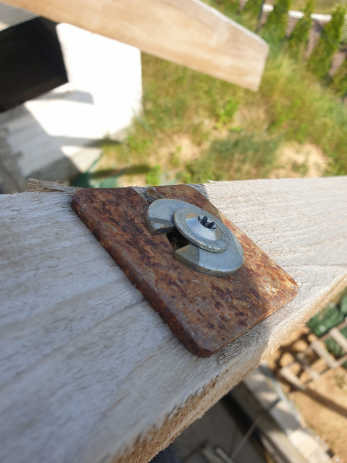

dedert 21.06.2023 20:48 Autor Zgłoś naruszenie Udostępnij Napisano 21 Czerwca 2023 Desek nadal nie ma a ja chciałbym poprostować co niektóre krokwie bo spóźniłem się z dokrecaniem spaxow. Myslalem ze dokręca się tylo nakretki na murłatach. A tutaj ewidentnie powstały luzy przez co krokwie podsychające zaczęły się kręcić. Mam klucz 400nm, i chyba jest za słaby bo spax zagłębia się jak na zdjęciu a zamek krokwi nadal nie dolega. Będę miał na dniach mocniejszy klucz 1600nm ale wydaje mi się ze glowka spaxa nie ma takiej dużej powierzchni żeby docisnąć krokiew do murlaty. Co byście polecili, dac pod glowke spada jakis kawałek szerokiej podkladki? Czy spróbować naprostowac parą desek Góra dół i wtedy dokręcić? Chyba że spax wyrwie się z murłaty? Cytuj Odnośnik do komentarza https://forum.murator.pl/topic/272802-zabezpieczenie-okapu-przed-skr%C4%99caniem/#findComment-8065121 Udostępnij na innych stronach Więcej opcji udostępniania

Mareks77 22.06.2023 05:55 Zgłoś naruszenie Udostępnij Napisano 22 Czerwca 2023 Luźne trzeba po dokręcać ale nie dokręcaj tego bardziej bo w ten sposób nie naprostujesz tej krokwi. Drewno jest miękkie a siła skręcenia zbyt duża więc tylko główka wkrętu zagłębi się jeszcze głębiej. Jeśli krokwie były proste tylko słabo dokręcone to dokręć je. Sam tego nie naprostujesz a już na pewno nie poprzez dokręcanie wkrętów tym bardziej bez szerokich podkładek.To może jedynie zapobiec lub spowolnić dalszy proces..Drewno skręcało się stopniowo przez kilkadziesiąt dni ze względu na podgrzanie w ostrym słońcu i przez wilgotność. Cytuj Odnośnik do komentarza https://forum.murator.pl/topic/272802-zabezpieczenie-okapu-przed-skr%C4%99caniem/#findComment-8065140 Udostępnij na innych stronach Więcej opcji udostępniania
dedert 22.06.2023 09:14 Autor Zgłoś naruszenie Udostępnij Napisano 22 Czerwca 2023 Zrobiłem na próbę taką podkladke i w tym miejscu ładnie doszło. Zobacze inne. Przy deskowaniu trzeba by to zdjąć Cytuj Odnośnik do komentarza https://forum.murator.pl/topic/272802-zabezpieczenie-okapu-przed-skr%C4%99caniem/#findComment-8065162 Udostępnij na innych stronach Więcej opcji udostępniania
Mareks77 22.06.2023 10:08 Zgłoś naruszenie Udostępnij Napisano 22 Czerwca 2023 Jeśli dochodzą z podkładkami to musiał byś zrobić to na wszystkich krokwiach pozostawiając na dłużej aż do czasu deskowania tak by drewno ustabilizowało się powracając i zdejmować podczas deskowania gdy dojdziesz w to miejsce. Wystające części więźby w pierwszym poscie były impregnowane obrobione na okrągło a tu widać surowe.Jeśli czas pomiędzy prostowaniem a deskowaniem będzie krótki a końce krokwi nie będą obrobione i przewidziana jest deska czołowa to po naprostowaniu a przed deskowaniem możesz ustabilizować kształt przykręcając także ją lub tymczasową deskę od spodu tak aby po zluzowaniu wkręta i zdejmowaniu podkładek drewno nie wracało do krzywizny. Cytuj Odnośnik do komentarza https://forum.murator.pl/topic/272802-zabezpieczenie-okapu-przed-skr%C4%99caniem/#findComment-8065168 Udostępnij na innych stronach Więcej opcji udostępniania
dedert 22.06.2023 10:46 Autor Zgłoś naruszenie Udostępnij Napisano 22 Czerwca 2023 No pierwsze zdjęcie bylo poglądowe akurat. Czy takie wykręcanie na centymetr ponowne wkręcanie i później znowu ściąganie podkładek nie oslabi wyrobionego przez spaxa gwintu w drewnie? Ktos tu proponowal wczesniej kątowniki ciesielskie, może to założyć przed deskowaniem. Chyba za słaby udar bo nie wszystkie tak ładnie dochodzą. Musze pożyczyć coś mocniejszego. A murlaty i słupy osłonilem deskami przed słońcem, to znaczy poprzykrecalem kawałki desek tam gdzie się dało. Jesli po naprostowaniu podkładkami bedzie padało kilka dni to chyba zdejmie z drewna czesc naprężeń? I jeszcze mam takie pęknięcia w kilku miejscach murlaty. Czy takie coś warto wzmocnić wkręcając np. Spaxa by spiął pęknięte kawałki murlaty? Cytuj Odnośnik do komentarza https://forum.murator.pl/topic/272802-zabezpieczenie-okapu-przed-skr%C4%99caniem/#findComment-8065173 Udostępnij na innych stronach Więcej opcji udostępniania
Mareks77 22.06.2023 11:02 Zgłoś naruszenie Udostępnij Napisano 22 Czerwca 2023 (edytowane) Kątowniki akurat były proponowane ze względu na pękanie murłaty, ale po naprostowaniu możesz je zastosować .Wykręcanie na 1 - 2 cm niczego tu nie zmienia, jeśli grube i szerokie podkładki będą mieć tak jak te pokazane nacięcie umożliwiające zdjęcie.Wykręcanie całości wkręta z murłaty może dopiero powodować osłabianie.Wilgoć osłabi naprężenia do czasu następnego schnięcia.Z mocniejszymi narzędziami uważaj aby nie urwać główki wkręta.Jeśli masz pozostałości krokwi to lepsze efekty da przykręcanie jej na płask do boku pod kątem 90* lub mocowanie stolarskimi ściskami i siłą ramienia 1,5 - 2mb próbować prostować krokiew z jednoczesnym dokręcaniem wkręta. Pęknięcia murłaty możesz wzmocnić poziomymi wkrętami lub złączami ciesielskimi o których była mowa.Możliwe że to złudzenie ale wkręty na najnowszym zdjęciu wydają się być zbyt wysunięte na zewnątrz. Rozumiem położenie krawężnicy ale że krokiew nie jest prostopadle do murłaty? Edytowane 22 Czerwca 2023 przez Mareks77 Cytuj Odnośnik do komentarza https://forum.murator.pl/topic/272802-zabezpieczenie-okapu-przed-skr%C4%99caniem/#findComment-8065178 Udostępnij na innych stronach Więcej opcji udostępniania
dedert 22.06.2023 11:46 Autor Zgłoś naruszenie Udostępnij Napisano 22 Czerwca 2023 (edytowane) To akurat kulawka wiec jest pod skosem żeby deskę czolowa bylo do czego dokręcić i by sie nie boczyłaCzy złącza ciesielskie są dopasowane do być może zmiennej szerokości murlaty?Czy spaxy mają podane jakis max moment dokręcania? Myslalem kiedys czy nie pomalować tego jakimś wapnem żeby się nie nagrzewalo albo czymś innym chroniącym przed utratą wilgoci. Edytowane 22 Czerwca 2023 przez dedert Cytuj Odnośnik do komentarza https://forum.murator.pl/topic/272802-zabezpieczenie-okapu-przed-skr%C4%99caniem/#findComment-8065190 Udostępnij na innych stronach Więcej opcji udostępniania
Andrzej733 22.06.2023 16:53 Zgłoś naruszenie Udostępnij Napisano 22 Czerwca 2023 Olej te skręcenie, dach i tak chodzi w użytkowaniu. Jak coś to takie skręcenia dociąga się pasami transportowymi ( o ile się da) jak pas transportowy nie da rady to żaden wkręt z 10 podkładkami nie da rady. Cytuj Odnośnik do komentarza https://forum.murator.pl/topic/272802-zabezpieczenie-okapu-przed-skr%C4%99caniem/#findComment-8065217 Udostępnij na innych stronach Więcej opcji udostępniania
