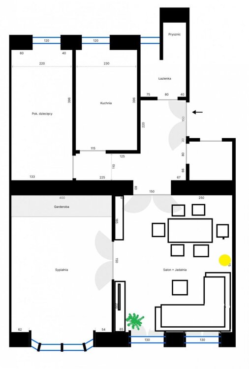

aigor 09.04.2023 16:19 Zgłoś naruszenie Udostępnij Napisano 9 Kwietnia 2023 Prosze o pomoc w zaaranzowaniu salonu z jadalnią w pokoju przechodnim Pokój ma ok. 26m2, chcielibysmy tam zmiescic: - Stoł + krzesła dla min 6 osób - Sofę (narozną, albo 3 osobową + fotel lub fotele) tak, zeby mozna bylo swobodnie usiąśc w 6 osób - Szafkę tv - Półkę na ksiązki (lub jesli się zmieści to kącik do czytania) - Lampe podlogową - Duzą roslinę Jaki bylby najelszpy układ? Serdecznie dziękuję za pomoc! Cytuj Odnośnik do komentarza https://forum.murator.pl/topic/272927-pomoc-przy-aranzacji-salonu-z-jadalni%C4%85-pok-przejsciowy/ Udostępnij na innych stronach Więcej opcji udostępniania
Elfir 10.04.2023 18:17 Zgłoś naruszenie Udostępnij Napisano 10 Kwietnia 2023 na przykład tak: Cytuj Odnośnik do komentarza https://forum.murator.pl/topic/272927-pomoc-przy-aranzacji-salonu-z-jadalni%C4%85-pok-przejsciowy/#findComment-8056497 Udostępnij na innych stronach Więcej opcji udostępniania
aigor 12.04.2023 13:52 Autor Zgłoś naruszenie Udostępnij Napisano 12 Kwietnia 2023 Dzięki Elfir, Wlasnie taki układ mam teraz i zauwazylem dwie rzeczy: 1. Sofa jest baardzo dalego od TV 2. Troche brakuje miejsca do siedzenia jesli w salonie przebywają np 2 pary. Zastawiawialem sie czy - nie lepiej uzyc modularnej sofy i podzielic ja na 2 (lub naroznej ale mniejszej + 2 fotele na przeciwko) - calosc przesunac w strone tv a ZA sofa dac regal na radio / ksiazki / winyle Czy jest OK, ze tv wisi z jednej strony a na przeciwko jest reszta srzetu? Czy jednak lepiej sofę ustawic pod scianą Cytuj Odnośnik do komentarza https://forum.murator.pl/topic/272927-pomoc-przy-aranzacji-salonu-z-jadalni%C4%85-pok-przejsciowy/#findComment-8056767 Udostępnij na innych stronach Więcej opcji udostępniania
Elfir 12.04.2023 15:26 Zgłoś naruszenie Udostępnij Napisano 12 Kwietnia 2023 regał za sofą - da się wówczas coś z niego wyjąć bez odsuwania sofy? Cytuj Odnośnik do komentarza https://forum.murator.pl/topic/272927-pomoc-przy-aranzacji-salonu-z-jadalni%C4%85-pok-przejsciowy/#findComment-8056778 Udostępnij na innych stronach Więcej opcji udostępniania
