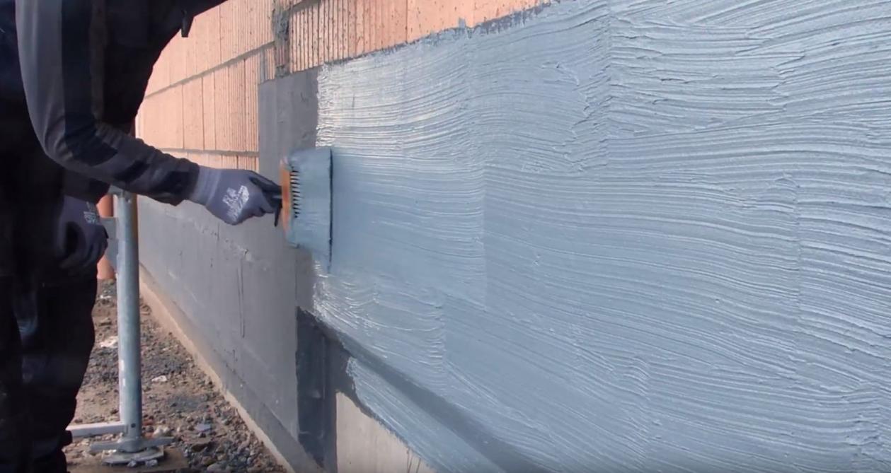

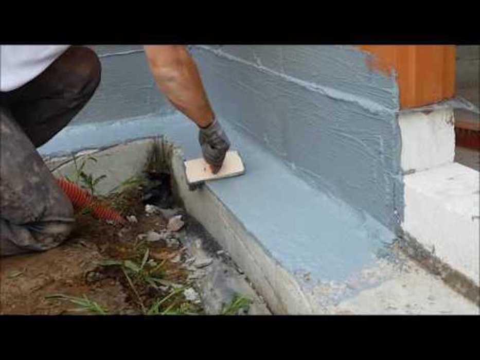

hydop 17.04.2023 16:55 Zgłoś naruszenie Udostępnij Napisano 17 Kwietnia 2023 (edytowane) To zdjęcia z broszur jednego z wiodących producentów hydroizolacji Edytowane 17 Kwietnia 2023 przez hyd!op Cytuj Odnośnik do komentarza https://forum.murator.pl/topic/272954-izolacja-przeciwwilgociowa-%C5%9Bciany-zewn%C4%99trznej-z-ytong/#findComment-8057379 Udostępnij na innych stronach Więcej opcji udostępniania
Mareks77 17.04.2023 19:30 Zgłoś naruszenie Udostępnij Napisano 17 Kwietnia 2023 To zdjęcia z broszur jednego z wiodących producentów hydroizolacji Wiodący czy nie.......czemu to ma służyć, Przygotowanie Arki do końca świata czy budowa na terenach zalewowych. Cytuj Odnośnik do komentarza https://forum.murator.pl/topic/272954-izolacja-przeciwwilgociowa-%C5%9Bciany-zewn%C4%99trznej-z-ytong/#findComment-8057405 Udostępnij na innych stronach Więcej opcji udostępniania
