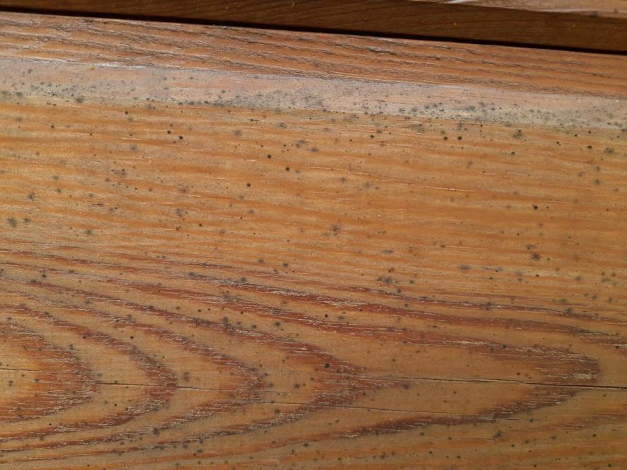

pepes1975 18.04.2023 08:13 Zgłoś naruszenie Udostępnij Napisano 18 Kwietnia 2023 Dzień dobry, Chciałem w tym roku odmalować z zewnątrz dom drewniany (sosna) postawiony 5 lat temu. Domek stoi w lesie i już na ściany wchodzą czarne kropki, zapewne albo grzyb albo pleśń (jak na załączonych zdjęciach). Od nowości pomalowany był lakierobejcą Sadolin Extra. Sama farba sprawuje się dobrze, nie łuszczy się. Myślę o pomalowaniu go lazurą Remmers Hk-lasur 3w1. Zrobiłem próbkę na fragmencie ściany i z tego co widzę nie jest to farba specjalnie kryjąca, więc żeby owych kropek nie było widać, trzeba by je zeszlifować. Mam kilka pytań, przyznam kompletnego laika w temacie: -co, jeśli tej pleśni, grzyba nie zeszlifuje tylko po prostu 2x pomaluje tą lasurą? Zadziała ona grzybo, pleśniobójczo i deska nie będzie się psuła? (pomijając fakt, że kropki będzie widać) -co, jeśli kropki zeszlifuję, ale nie do gołej deski, jednak jakaś cześć sadolina zostanie? Czy uzyskam trwały efekt lasury 3w1? -jeśli nie ten Remmers Hk-lasur 3w1 to co polecacie, dobrze kryjącego i nie łuszczącego się po latach do użycia na te warstwę Sadolina ? I czy uprzednio te kropy szlifować? Tak sobie myślę, że jak będę szlifować to jednak warto żeby farba którą pomaluje miała również właściwości zabezpieczające (w końcu do domek w lesie) Będę wdzięczny za konstruktywne uwagi Cytuj Odnośnik do komentarza https://forum.murator.pl/topic/273030-powt%C3%B3rne-malowanie-domu-drewnianego/ Udostępnij na innych stronach Więcej opcji udostępniania
Mareks77 18.04.2023 09:44 Zgłoś naruszenie Udostępnij Napisano 18 Kwietnia 2023 (edytowane) Problemem jest tu zastosowanie impregnatu Remmers po lakierobejcy.Kolejność nakładania powinna być odwrotna.Widać ze ciemne kropki powstały tylko na kątownikach narożnika, czy od wewnętrznej strony były one także malowane ?Możesz wykonać próbę i zeszlifować lekko plamki w jednym miejscu aby przekonać się czy są one tylko powierzchniowe.Podejrzewam że jeśli kątowniki nie były zabezpieczone od wewnątrz to po zdarciu i ponownym malowaniu za kilka lat znowu wyjdą. Musisz sprawdzić gdzieś czy impregnacja po lakierobejcy wniesie cokolwiek, czyli wniknie głębiej w drewno. W innym przypadku skłaniał bym się raczej do ponownej aplikacji lakierobejcy w celu odświeżenia powłoki. Jeśli zeszlifujesz tylko zaatakowane narożniki to na takie wpół surowe drewno można wtedy zaaplikować dwie warstwy bezbarwnego lub jasnego impregnatu a następnie lakierobejcę dla wyrównania koloru. Edytowane 18 Kwietnia 2023 przez Mareks77 1 Cytuj Odnośnik do komentarza https://forum.murator.pl/topic/273030-powt%C3%B3rne-malowanie-domu-drewnianego/#findComment-8057450 Udostępnij na innych stronach Więcej opcji udostępniania
pepes1975 18.04.2023 10:27 Autor Zgłoś naruszenie Udostępnij Napisano 18 Kwietnia 2023 Problemem jest tu zastosowanie impregnatu Remmers po lakierobejcy. Kolejność nakładania powinna być odwrotna. Widać ze ciemne kropki powstały tylko na kątownikach narożnika, czy od wewnętrznej strony były one także malowane ? Możesz wykonać próbę i zeszlifować lekko plamki w jednym miejscu aby przekonać się czy są one tylko powierzchniowe. Podejrzewam że jeśli kątowniki nie były zabezpieczone od wewnątrz to po zdarciu i ponownym malowaniu za kilka lat znowu wyjdą. Musisz sprawdzić gdzieś czy impregnacja po lakierobejcy wniesie cokolwiek, czyli wniknie głębiej w drewno. W innym przypadku skłaniał bym się raczej do ponownej aplikacji lakierobejcy w celu odświeżenia powłoki. Jeśli zeszlifujesz tylko zaatakowane narożniki to na takie wpół surowe drewno można wtedy zaaplikować dwie warstwy bezbarwnego lub jasnego impregnatu a następnie lakierobejcę dla wyrównania koloru. Zastanawiam się, co to jest te plamki. Sinizna? Przegapiłem niestety ten moment, kiedy dopiero zaczynały wchodzić. Są nie tylko na narożnikach, ale w zasadzie z każdej strony domu oprócz tarasu który jest od strony lasu. Na zdjęciu widać narożnik, który jest w najgorszym stanie, na elewacji i w innych miejscach nie jest to tak masowe. Dom jest piętrowy i jego malowanie x2 plus szlifowania to niestety obecnie bardzo duży koszt. Pytanie, czy jeśli na to nałożę bez szlifowania dwie warstwy czy to lakierobejcy czy lasury 3w1 Remmers to zastopuje to proces wychodzenia kropek. Widać je na pewno będzie bo wspomniane wcześniej nie przykryją tego. W tej wersji trzeba to będzie pokochać. W wersji ze szlifowaniem boję się, że jak po nim pomaluje to 2x czy remmersem czy lakierobejcą to zrobi się z tego plama koło plamy. Czy deski elewacyjne i kątowniki były malowane obustronnie przyznam nie wiem. A jakie masz zdanie o farbach Tekkurila? Cytuj Odnośnik do komentarza https://forum.murator.pl/topic/273030-powt%C3%B3rne-malowanie-domu-drewnianego/#findComment-8057458 Udostępnij na innych stronach Więcej opcji udostępniania
Mareks77 18.04.2023 11:05 Zgłoś naruszenie Udostępnij Napisano 18 Kwietnia 2023 TIKKURILA jak i o połowę tańszy SYNTILOR są dobre.Tego drugiego używałem jako wierzchnią warstwę do konstrukcji (belek, słupów i krokwii) zadaszenia tarasu.Jest poliuretanowa i po wyschnięciu odporna na wilgoć, słońce itp. Lazury tworzą świecącą powłokę i bardzo dobrze podkreślają zarówno kolor jak i słoje drewna.Nie jest to wyrób jakoś wyjątkowo kryjący więc kropki będzie widać dalej a nawet je podkreśli.Nie wnika zbyt głęboko, tym bardziej że posiadasz pierwszą warstwę lakierobejcy która to ograniczy. Pisałem abyś sprawdził wnikanie impregnatu przez powłokę bez szlifowania. One są grzybobójcze więc nie pozwolą na ich rozwój.Pomógł by tu delikatny demontaż jednej z tych listw w narożniku.Pod nią widoczne są deski ucięte w poprzek więc podczas malowania powierzchni widać czy wnika głębiej.Od razu wykrył byś powód tych kropekZa tymi zakamarkami wilgoć zawsze będzie dłużej przechowywana a jeśli brak jest zabezpieczenia to tym bardziej. Cytuj Odnośnik do komentarza https://forum.murator.pl/topic/273030-powt%C3%B3rne-malowanie-domu-drewnianego/#findComment-8057468 Udostępnij na innych stronach Więcej opcji udostępniania
