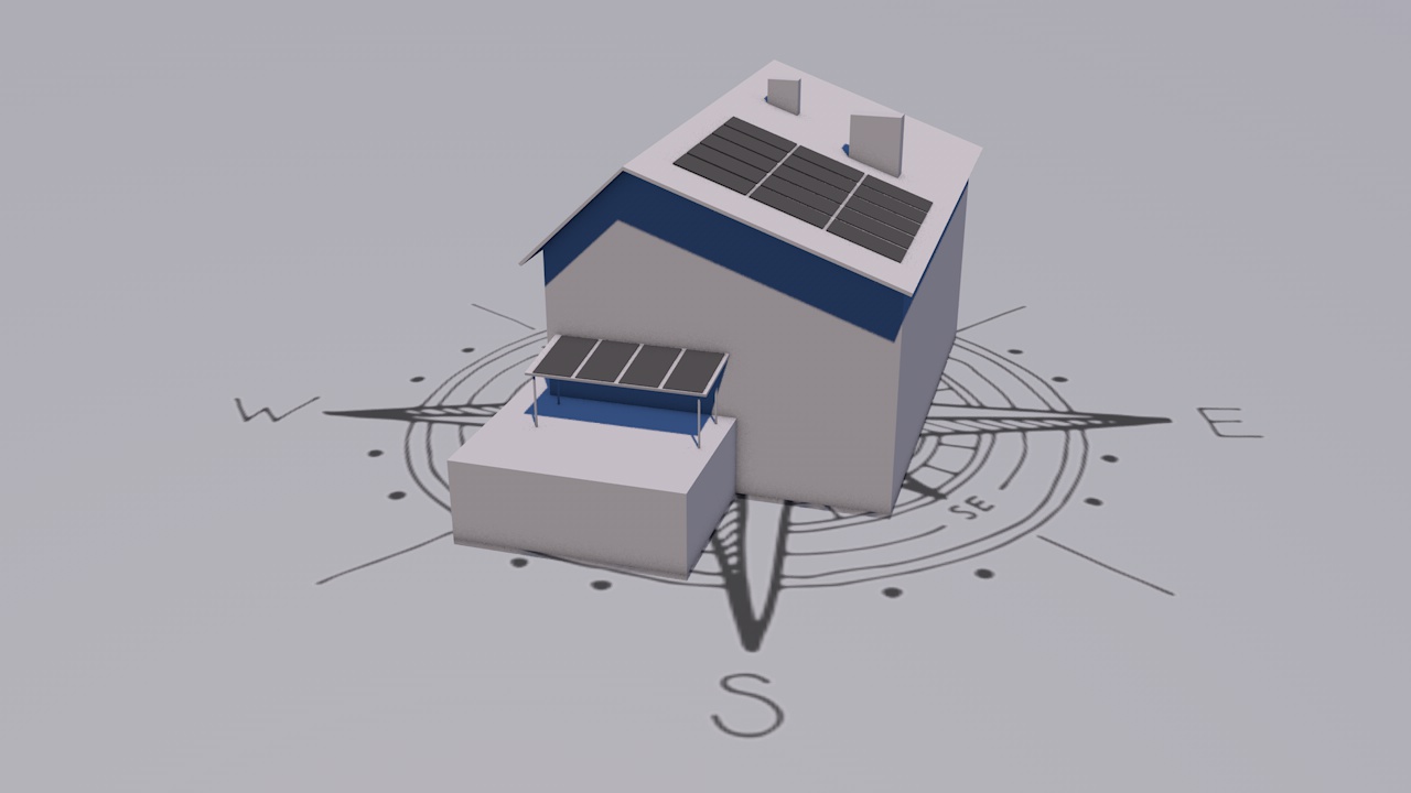

Rupicapra 01.07.2023 14:46 Zgłoś naruszenie Udostępnij Napisano 1 Lipca 2023 (edytowane) Jako, że moja obecna PV nie wyrabia, muszę rozbudować całość konstrukcji - i na razie wydaje mi się, że najoptymalniejsze będzie skonstruowanie wiaty nad balkonem. Ogólnie chciałbym tam przykręcić 4 panele po 600-660W na jakimś mikrofalowniku. O ile marka paneli mi obojętna, to polskie sklepy zostały opanowane przez Hoymilesa i enphase - na serio nie ma nic ciekawszego, że wszędzie to pchają? Wolałbym mieć od razu transmiter wi-fi wbudowany w mikrofalownik, i nie doczepiać dodatkowych urządzeń. Jako, że zadaszenie nad balkonem tak czy inaczej muszę zbudować - jaką konstrukcję byście proponowali? Poprzednio miałem drewniane słupy docięte do kształtu krokwii na bazie słupów telefonicznych - nasączone jakimś pachnidłem w stylu podkładów, ale w miarę się trzymały. Teraz na szerokości 5m. będzie ciężar paneli (powiedzmy 120kg), blachy trapezowej (gdzieś 80kg) i zimą śniegu (dajmy na to 250kg) Ponownie szukać drewna, czy próbować z profili stalowcyh coś spawać? No i ostatnie pytanie - maksymalne nachylenie wiaty względem południa jakie będę w stanie osiągnąć to 7-8°. Czyli produkcja głównie latem - czy byłby sens stawiać na dachu trójkąty 15°, licząc, że coś skapnie zimą? 25 metrów od domu mam las sosnowy, więc słońce w południe wyłania się dopiero w połowie lutego i w listopadzie całkiem chowa za lasem. Tu taki prosty rysunek, gdzie zamontowałbym te cztery panele: Słońce włączone na południe - około 13:20 jest pod kątem prostym do ścian domu. P.S. Nie zależy mi na autokonsumpcji, jedynie na zbieraniu prądu do zbilansowania w rozliczeniu rocznym. Edytowane 1 Lipca 2023 przez Rupicapra Cytuj Odnośnik do komentarza https://forum.murator.pl/topic/273855-ma%C5%82a-instalacja-na-czym-zbudowa%C4%87/ Udostępnij na innych stronach Więcej opcji udostępniania

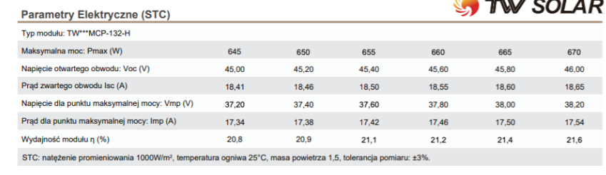

Rupicapra 31.07.2023 04:18 Autor Zgłoś naruszenie Udostępnij Napisano 31 Lipca 2023 Ale tu cisza... Zdecydowałem się na falownik 2kW, lecz nie ogarniam parametrów - zwłaszcza natężenia. Wedle instrukcji Skoro maksymalnie panele po 600W, to przecież one mają średnio po 16-18A Przykładowo z tabliczek znamionowych paneli TW Solar: Są na rynku jakieś panele o niższym natężeniu dostępne, czy też to nie ma znaczenia i falownik to przyjmie na klatę obniżając samemu? Cytuj Odnośnik do komentarza https://forum.murator.pl/topic/273855-ma%C5%82a-instalacja-na-czym-zbudowa%C4%87/#findComment-8069581 Udostępnij na innych stronach Więcej opcji udostępniania

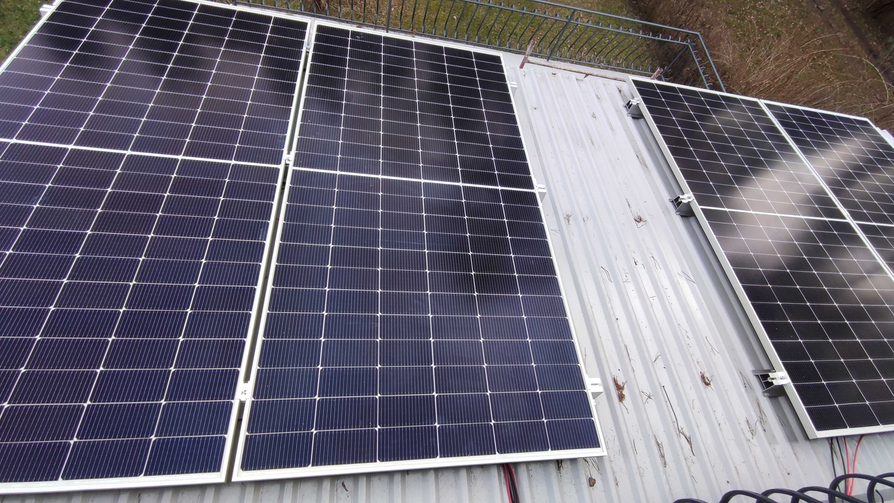

Rupicapra 28.02.2024 16:23 Autor Zgłoś naruszenie Udostępnij Napisano 28 Lutego 2024 Mnóstwa odpowiedzi się doczekałem... Ale pierwsze własnoręcznie skonstruowane PV już spoczywa na wiacie i pracuje. Finalnie kupiłem tanio Huymiles'a hms 2000 ze sterownikiem, panele 570W od wschodu słońca ułożone na mostkach 70mm. Falownik przykręciłem na 30mm mostku pod drugim panelem od środka: Cytuj Odnośnik do komentarza https://forum.murator.pl/topic/273855-ma%C5%82a-instalacja-na-czym-zbudowa%C4%87/#findComment-8097106 Udostępnij na innych stronach Więcej opcji udostępniania

Rupicapra 29.02.2024 10:15 Autor Zgłoś naruszenie Udostępnij Napisano 29 Lutego 2024 Forum raczej slabo stoi jesli masz konretny problem. Jak dobierales parametry? Chce sobie off-grida tylko do grzalki zrobic Jedyne na co zwracałem uwagę, to maksymalne natężenie na wejściu falownika - panele mają chyba 13,6A, falownik przyjmuje do 14A. Zobaczę jak będzie z produkcją latem, obecnie wydajność w szczycie bezchmurnego dnia wynosiła 44%, gdzie PV na dachu osiągało w tym samym momencie 37% Cytuj Odnośnik do komentarza https://forum.murator.pl/topic/273855-ma%C5%82a-instalacja-na-czym-zbudowa%C4%87/#findComment-8097208 Udostępnij na innych stronach Więcej opcji udostępniania

Rupicapra 04.03.2024 12:38 Autor Zgłoś naruszenie Udostępnij Napisano 4 Marca 2024 Sterownik w sensie wifi? On jest niezbędny do pracy tego mikrofalownika? Czy trzeba instalować jakieś zabezpieczenia przepięciowe itp w takiej instalacji? Ja nie dałem zabezpieczeń, leci bezpośrednio do skrzynki z bezpiecznikami kabel. A sterownik w teorii nie jest potrzebny do pracy, lecz bez niego nie masz statystyk, ani nie wiesz czy inwerter w ogóle pracuje ;P U mnie tak było - dopiero po 'zainstalowaniu' obu urządzeń w API tego DTU-s dowiedziałem się, że jest jakiś alarm w inwerterze i produkuje zawrotne 0.4W w słońcu. Okazało się, że kabel mi się wypiął z kostki ;P Cytuj Odnośnik do komentarza https://forum.murator.pl/topic/273855-ma%C5%82a-instalacja-na-czym-zbudowa%C4%87/#findComment-8097665 Udostępnij na innych stronach Więcej opcji udostępniania
