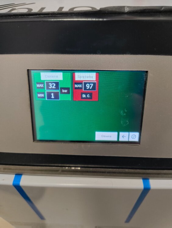

exetterenak 09.12.2025 18:38 Zgłoś naruszenie Udostępnij Napisano 9 Grudnia 2025 @Petronelli a co było przyczyną wysokiego ciśnienia wcześniej i jak to zostało naprawione? Problem pojawia się od razu po starcie czy w trakcie pracy? Bo jak po starcie sprężarki to może masz za krótko ustawiony czas wybiegu pompy obiegowej dolnego i górnego źródła. Kodem '1504' wywołaj menu i pokaż jakie masz parametry. U mnie takie dla tego ekranu a potem dla sprężarki Cytuj Odnośnik do komentarza https://forum.murator.pl/topic/274618-pompa-konceptus/page/12/#findComment-9170516 Udostępnij na innych stronach Więcej opcji udostępniania

Petronelli 10.12.2025 05:45 Autor Zgłoś naruszenie Udostępnij Napisano 10 Grudnia 2025 11 godzin temu, exetterenak napisał: @Petronelli a co było przyczyną wysokiego ciśnienia wcześniej i jak to zostało naprawione? Problem pojawia się od razu po starcie czy w trakcie pracy? Bo jak po starcie sprężarki to może masz za krótko ustawiony czas wybiegu pompy obiegowej dolnego i górnego źródła. Kodem '1504' wywołaj menu i pokaż jakie masz parametry. U mnie takie dla tego ekranu a potem dla sprężarki Sp Cytuj Odnośnik do komentarza https://forum.murator.pl/topic/274618-pompa-konceptus/page/12/#findComment-9170534 Udostępnij na innych stronach Więcej opcji udostępniania
