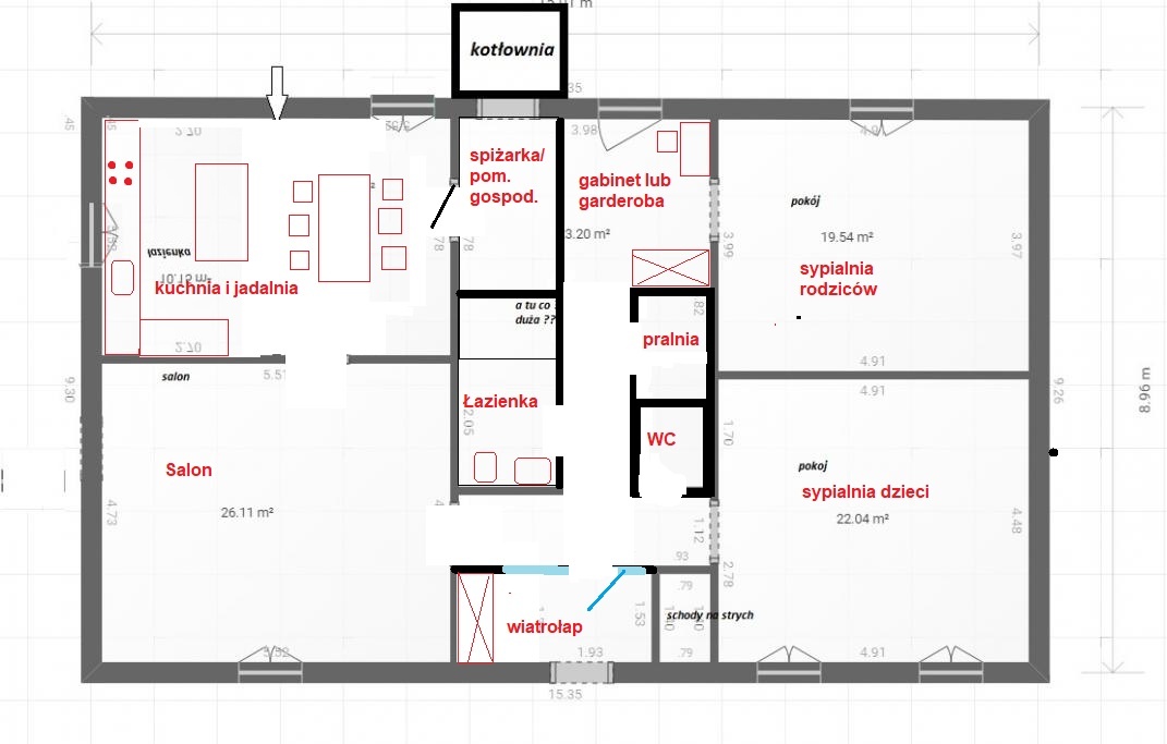

majdan1986 10.01.2024 18:43 Zgłoś naruszenie Udostępnij Napisano 10 Stycznia 2024 Witam remontuje stary dom , poniżej plan jaki jest na dzień dzisiejszy , tych scian nie mogę ruszyć , drzwi i okien tez nie chciałbym przestawiać , ewentualnie mogę dostawić scianki działowe . Może ktoś pomoże jak to można łatwo zaaranżować , Cytuj Odnośnik do komentarza https://forum.murator.pl/topic/275869-pro%C5%9Bba-o-pomoc-w-rozlplanowaniu-pomieszcze%C5%84/ Udostępnij na innych stronach Więcej opcji udostępniania
Elfir 10.01.2024 20:09 Zgłoś naruszenie Udostępnij Napisano 10 Stycznia 2024 (edytowane) a co byś tam chciał mieć? Jakie masz potrzeby?Czy jest jakiekolwiek wyjście na ogród poza drzwiami wejściowymi?Czy bierzesz pod uwagę zmianę lokalizacji drzwi w ścianach nośnych (co wiązałoby się z wykonaniem nadproży) Przy tak małej ilości okien ten dom jest bardzo ciemny. Edytowane 10 Stycznia 2024 przez Elfir Cytuj Odnośnik do komentarza https://forum.murator.pl/topic/275869-pro%C5%9Bba-o-pomoc-w-rozlplanowaniu-pomieszcze%C5%84/#findComment-8090920 Udostępnij na innych stronach Więcej opcji udostępniania
majdan1986 11.01.2024 06:20 Autor Zgłoś naruszenie Udostępnij Napisano 11 Stycznia 2024 dom jest ponad 100letni . nie będzie więcej okien ani nie biorę pod uwagę przesuwania drzwi , ogólnie okna może nie są w skali wiec nie jest tak źle z doświetleniem pomieszczeń , ogólnie plan był taki jak na rysunku . ale nie wiem co zrobić w tym pomieszczeniu pośrodku bo pokój taki przechodni troch kiepski ( wyjście na kotłownie ) Dom remontuje ze względu na stan . na tą chwilę nie mam sprecyzowanych wymagań . najprawdopodobniej będzie do wynajęcia dla rodziny 2+1 , 2+2 . drzwi balkonowych nie montujemy , dom jest w typie dworkowym z dużym podwórzem i tarasem od strony wejścia do domu Cytuj Odnośnik do komentarza https://forum.murator.pl/topic/275869-pro%C5%9Bba-o-pomoc-w-rozlplanowaniu-pomieszcze%C5%84/#findComment-8090963 Udostępnij na innych stronach Więcej opcji udostępniania
Elfir 11.01.2024 14:46 Zgłoś naruszenie Udostępnij Napisano 11 Stycznia 2024 (edytowane) Jeśli nie planujesz zmiany lokalizacji drzwi, to nowy układ będzie tylko niewygodnym kompromisem. Przy kotłowni jest okno czy drzwi? Na parterze masz dwie sypialnie więc poza wc potrzebujesz łazienkę bliżej sypialni a nie na końcu domu. Przestrzeni jest sporo, wiec warto zrobić też pralnię. Musiałabym mieć dokładniej zwymiarowany budynek, aby bardziej szczegółowo rozrysować wymiary nowych pomieszczeń i rozmieszczenie mebli. Ściana wiatrołapu częściowo przeszklona (kolor niebieski), aby wprowadzić światło do wnętrza domu Edytowane 11 Stycznia 2024 przez Elfir Cytuj Odnośnik do komentarza https://forum.murator.pl/topic/275869-pro%C5%9Bba-o-pomoc-w-rozlplanowaniu-pomieszcze%C5%84/#findComment-8091055 Udostępnij na innych stronach Więcej opcji udostępniania
majdan1986 11.01.2024 20:05 Autor Zgłoś naruszenie Udostępnij Napisano 11 Stycznia 2024 Kurde dość fajne rozwiązanie . wymiary teoretycznie są takie jak na rzucie który wrzuciłem, ale... za jakieś dwa tygodnie zrobimy chudziaka i wzmocnimy fundamenty kamienne od wewnątrz co będzie się wiązało z postawieniem przed ścianek co trochę zmniejszy pomieszczenia . jak możesz napisz wiadomość prywatną z kontaktem do ciebie to może coś się dogadamy abyś trochę pomógł w rozmieszczeniu pomieszczeń jak już będe miał wszystkie wymiary . wiem że to kosztuję cię trochę pracy za co jestem wdzięczy i może jakoś ja ci pomogę w czymś na czym się znam lub dogadamy się finansowo , lub jeżeli wolisz to pociągniemy wątek dla innych na przyszłość a na koniec się jakoś odwdzięczę Cytuj Odnośnik do komentarza https://forum.murator.pl/topic/275869-pro%C5%9Bba-o-pomoc-w-rozlplanowaniu-pomieszcze%C5%84/#findComment-8091124 Udostępnij na innych stronach Więcej opcji udostępniania
