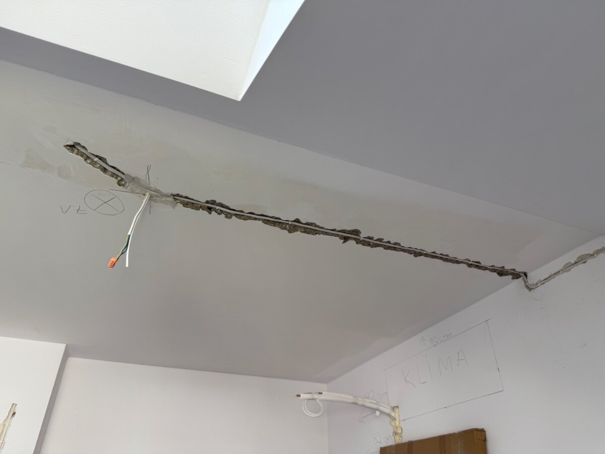

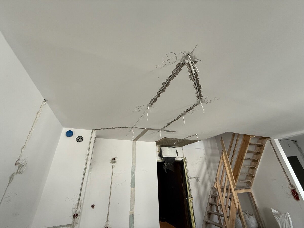

Amic 31.08.2025 17:01 Zgłoś naruszenie Udostępnij Napisano 31 Sierpnia 2025 (edytowane) W dniu 7.02.2024 o 00:20, d7d napisał: Nawet jak doszło do zbrojenia to nie ma tragedii i nadal będzie żyć. Daj znać co jest po odkuciu. PS Zbrojenia dalej nie odkuwaj i nie wycinaj Dzień dobry, mam podobny problem u siebie na mieszkaniu. Otóż ekipa wykończeniowa wykonała bruzdy pod oświetlenie w suficie, który jest stropem filigranowym. W jednym miejscu widać kawałek zbrojenia, gdzie kabel jest poprowadzony nad prętem. W reszcie bruzdy nie widać prętów. Czy taka bruzda w takim stropie to problem? Edytowane 31 Sierpnia 2025 przez Amic Dodanie zdjęć Cytuj Odnośnik do komentarza https://forum.murator.pl/topic/276168-filigran-w-bloku-i-p%C5%82ytka-bruzda/#findComment-9164349 Udostępnij na innych stronach Więcej opcji udostępniania
d7d 31.08.2025 18:16 Zgłoś naruszenie Udostępnij Napisano 31 Sierpnia 2025 Poprowadzili przewód elektryczny nad zbrojeniem? Widać to gdzieś na powyższych zdjęciach? Cytuj Odnośnik do komentarza https://forum.murator.pl/topic/276168-filigran-w-bloku-i-p%C5%82ytka-bruzda/#findComment-9164352 Udostępnij na innych stronach Więcej opcji udostępniania
Mareks77 31.08.2025 19:04 Zgłoś naruszenie Udostępnij Napisano 31 Sierpnia 2025 (edytowane) Możliwe że tynku i otuliny było cienko więc aby zakryć instalacje wykuli głębiej i poprowadzili w jednym miejscu nad. Edytowane 31 Sierpnia 2025 przez Mareks77 Cytuj Odnośnik do komentarza https://forum.murator.pl/topic/276168-filigran-w-bloku-i-p%C5%82ytka-bruzda/#findComment-9164357 Udostępnij na innych stronach Więcej opcji udostępniania
