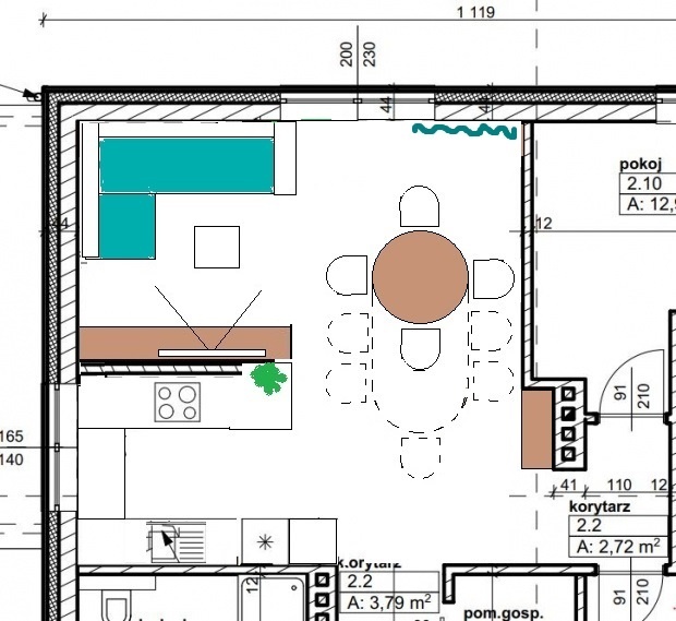

owszem.tak 12.04.2024 09:17 Zgłoś naruszenie Udostępnij Napisano 12 Kwietnia 2024 Mam problem z aranżacją salonu z aneksem kuchennym i stołem(chcemy aby okazjonalnie była możliwość rozłożenia go na więcej osób 8-10). Chcieliśmy również aby znalazł się tam spory narożnik. Proszę o wskazówki, inspiracje jaki układ warto rozważyć w przypadku takiej powierzchni aby była jak najbardziej funkcjonalna. Czy macie jakieś rady? Cytuj Odnośnik do komentarza https://forum.murator.pl/topic/276864-problem-z-aran%C5%BCacj%C4%85-salonu-z-aneksem/ Udostępnij na innych stronach Więcej opcji udostępniania

Elfir 12.04.2024 16:45 Zgłoś naruszenie Udostępnij Napisano 12 Kwietnia 2024 ścianka między kuchnią a salonem nie musi być pełna, ale np. taka: Okap wówczas sufitowy lub nablatowy Cytuj Odnośnik do komentarza https://forum.murator.pl/topic/276864-problem-z-aran%C5%BCacj%C4%85-salonu-z-aneksem/#findComment-8101997 Udostępnij na innych stronach Więcej opcji udostępniania
