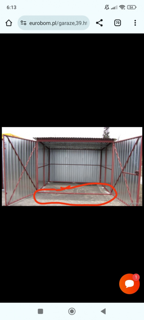

Dzień Dobry!Czy ja mogę wyciąć ten dolny profil z garażu blaszanego?(Zdjęcie garażu podglądowe) niestety mój ten profil z jednej strony puścił i odkształcił się pod wpływem ciężaru suva. Niestety brak możliwości spawania. Zastanawiam się czy go po prostu nie wyciąć i jeszcze bardziej kółkami nieprzytwierdzic do kostki brukowej (takie mam podłoże).

Próg niejako trzyma dolną partię bocznych ścian więc jego wycięcie musi być zastąpione innym mocowaniem.
Kostka to raczej nie jest mocowanie na tyle mocne.
Normalnie w garażu powinna istnieć wylewka czyli betonowa płyta podłgowa w której zatopiony jest ów próg nawet na poziomie jego górnej krawędzi.
Wjazd samochodem nie powodował by wtedy jego wyginania i co za tym idzie pęknięcia.
Należało by raczej podkopać dolne części boków na ok 40cm w miejscu tam gdzie mocowany był profil dospawać lub przykręcić tam pionowy pręt idący pionowo w dół oraz zalać go betonem. Wystarczy po1 worku gotowej mieszanki B20
