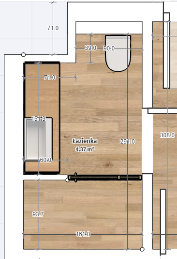

Dragen11 15.05.2024 18:57 Zgłoś naruszenie Udostępnij Napisano 15 Maja 2024 (edytowane) Zastanawiam się nad wyborem drzwi prysznicowych do łazienki. Chciałbym uniknąć montażu drzwi przesuwnych ze względu na trudniejszy sposób utrzymania czystości. Drzwi będą wahadłowe o szerokości 100 cm. Zastanawiam się nad wyborem drzwi lewych lub prawych. Poniżej przesyłam zdjęcia poglądowe łazienki oraz drzwi. Proszę o sugestie jakie rozwiązanie byłby najbardziej praktyczne, komfortowe. Z góry dziękuję za rady. [ATTACH=CONFIG]468975[/ATTACH] http://www.forumbudowlane.pl/download/file.php?id=9531&mode=view [ATTACH=CONFIG]468976[/ATTACH] [ATTACH=CONFIG]468974[/ATTACH] Edytowane 15 Maja 2024 przez Dragen11 Cytuj Odnośnik do komentarza https://forum.murator.pl/topic/277204-drzwi-prysznicowe/ Udostępnij na innych stronach Więcej opcji udostępniania
Mareks77 16.05.2024 06:23 Zgłoś naruszenie Udostępnij Napisano 16 Maja 2024 Albo zastawisz umywalkę albo drzwi wejściowe.To drugie może trochę lepsze no chyba że to odpływ liniowy i zrobisz drzwi odchylane do wewnątrz kabiny na ścianę z lewej. Cytuj Odnośnik do komentarza https://forum.murator.pl/topic/277204-drzwi-prysznicowe/#findComment-8105256 Udostępnij na innych stronach Więcej opcji udostępniania
Dragen11 18.05.2024 07:12 Autor Zgłoś naruszenie Udostępnij Napisano 18 Maja 2024 Drzwi będą wahadłowe 1-skrzydłowe z polem stałym. Otwierane do środka i na zewnątrz. Interesują mnie drzwi firmy Kermi Cada XS CK 1GR/L lub SanSwiss z serii Divera. Montaż będzie bez brodzika. Zastosowane będzie odwodnienie liniowe. Największy dylemat mam nad konfiguracją drzwi 1 i 3. Szerokość drzwi będzie na 70 cm. Będzie można spokojnie otworzyć drzwi do środka. Zastanawiam się jak to będzie wyglądało w praktyce. Czy będzie wystarczająco miejsca aby wejść i zamknąć drzwi. W innej łazience mam drzwi otwierane wyłącznie na zewnątrz i za każdym razem po wyjściu z prysznica woda leje się z drzwi na podłogę. W przypadku drzwi otwieranych również do środka woda z drzwi zleciałaby na prysznic. [ATTACH=CONFIG]468992[/ATTACH] [ATTACH=CONFIG]468990[/ATTACH] [ATTACH=CONFIG]468991[/ATTACH] Cytuj Odnośnik do komentarza https://forum.murator.pl/topic/277204-drzwi-prysznicowe/#findComment-8105396 Udostępnij na innych stronach Więcej opcji udostępniania
Mareks77 18.05.2024 13:09 Zgłoś naruszenie Udostępnij Napisano 18 Maja 2024 Drzwi otwierane do środka będą Ok jeśli po ich otwarciu będziesz mógł się pod tym prysznicem swobodnie ruszać. Wiadomo że będą tam zawadzać ale te chwilowe otwarcie musi być związane z miejscem aby swobodnie wyjść z prysznica bez żadnego przeciskania się. Wytnij sobie gruby karton i przymocuj go do ściany tak aby swobodnie je otwierać.Na obrazku to wygląda zupełnie inaczej niż w rzeczywistości więc karton posłuży jako skrzydło. Cytuj Odnośnik do komentarza https://forum.murator.pl/topic/277204-drzwi-prysznicowe/#findComment-8105415 Udostępnij na innych stronach Więcej opcji udostępniania
Dragen11 20.05.2024 19:15 Autor Zgłoś naruszenie Udostępnij Napisano 20 Maja 2024 W przypadku drzwi otwieranych do środka i na zewnątrz to kwestia wyboru podczas korzystania. Długość prysznica będzie ok. 160 cm także będzie wystarczająco miejsca aby otworzyć drzwi do środka i zamknąć od środka. Z resztą żeby wejść do środka można otworzyć drzwi na zewnątrz. Z kolei wychodząc z prysznica można otworzyć drzwi do środka. Tylko aby wyjść swobodnie z prysznica to drzwi muszę być takie jak na poniższych zdjęciach (wersją lewa). Które waszym zdaniem będą lepszym wyborem? 1 Propozycja [ATTACH=CONFIG]469013[/ATTACH][ATTACH=CONFIG]469014[/ATTACH][ATTACH=CONFIG]469015[/ATTACH] 2 Propozycja [ATTACH=CONFIG]469016[/ATTACH][ATTACH=CONFIG]469017[/ATTACH] Cytuj Odnośnik do komentarza https://forum.murator.pl/topic/277204-drzwi-prysznicowe/#findComment-8105632 Udostępnij na innych stronach Więcej opcji udostępniania
