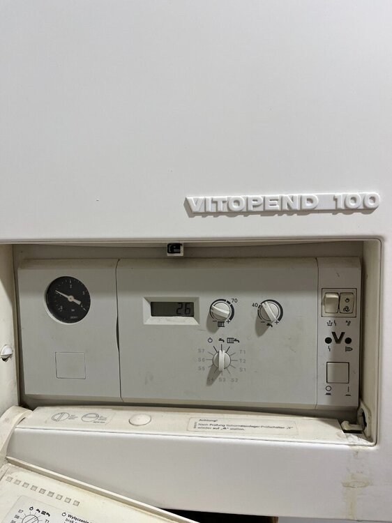

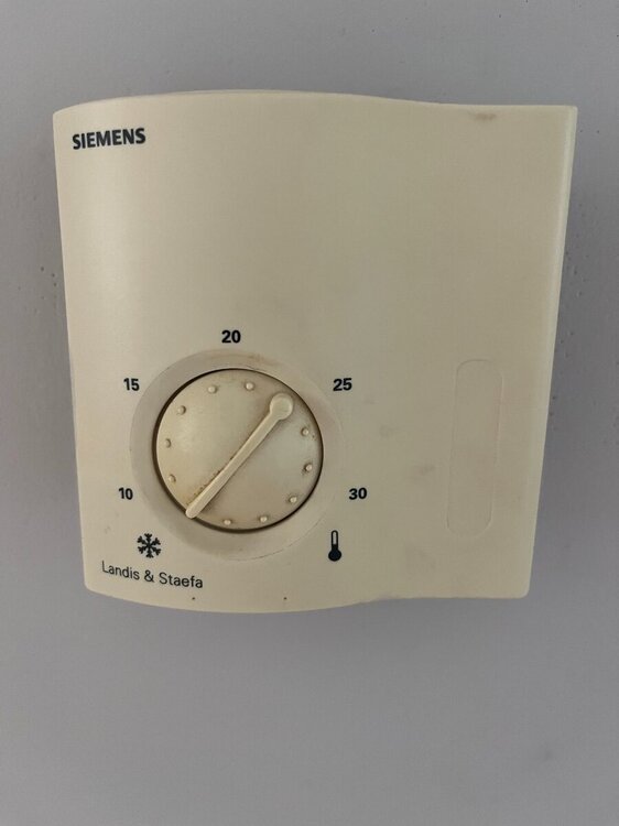

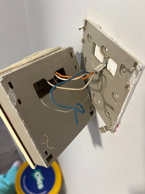

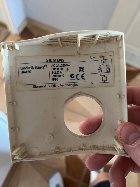

somebody101 08.08.2024 13:46 Zgłoś naruszenie Udostępnij Napisano 8 Sierpnia 2024 Witam Posiadam w mieszkaniu piec dwufunkcyjny Vitopend 100. Obecnie w przedpokoju mam zamontowany sterownik siemens RAA20. Chciałbym zastąpić go cyfrowym i podłączyc go w to samo miejsce wiec interesuje mnie typowo przewodowy. I tu sie zaczyna problem rozebralem obecny sterownik ktory jest na scianie i ze sciany wychodza 4 przewody: pomaranczowy, 2 białe i niebieski. Pomaranczowy jest podłączony do złącza L, oba białe do Y1 oraz Y1, niebieski wisi luzem. Wszystkie sterowniki pokojowe ktore ogladalem maja podlaczenie na 2 przewody i zasilane są bateriami. Moze ktos mnie nakierowac jak powinienem to podlaczyc zeby piec działał prawidłowo? Chcialbym sterownik który można zaprogramować godzinowo (w dzien i w nocy różne temperatury), oraz taki ktory ma histezę ponizej 1 stopnia. Polecicie cos fajnego i powiecie jak to podlaczyc? W załączniku wrzucam zdjecia panelu z mojego pieca gazowego oraz zdjecia sterownika Cytuj Odnośnik do komentarza https://forum.murator.pl/topic/281781-piec-vitopend-100-jaki-przewodowy-regulator-temperatury/ Udostępnij na innych stronach Więcej opcji udostępniania
Konsultant Viessmann 19.08.2024 07:10 Zgłoś naruszenie Udostępnij Napisano 19 Sierpnia 2024 podaj proszę dokładnie model kotła Cytuj Odnośnik do komentarza https://forum.murator.pl/topic/281781-piec-vitopend-100-jaki-przewodowy-regulator-temperatury/#findComment-9134079 Udostępnij na innych stronach Więcej opcji udostępniania
mistalova 21.08.2024 13:19 Zgłoś naruszenie Udostępnij Napisano 21 Sierpnia 2024 To typowy termostat dwustanowy. na 99,9% zwarcie przewodów ze złącza opisanego L oraz Y1 daje sygnał startu grzania. Cytuj Odnośnik do komentarza https://forum.murator.pl/topic/281781-piec-vitopend-100-jaki-przewodowy-regulator-temperatury/#findComment-9134298 Udostępnij na innych stronach Więcej opcji udostępniania
