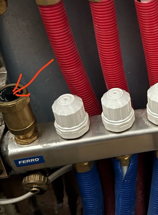

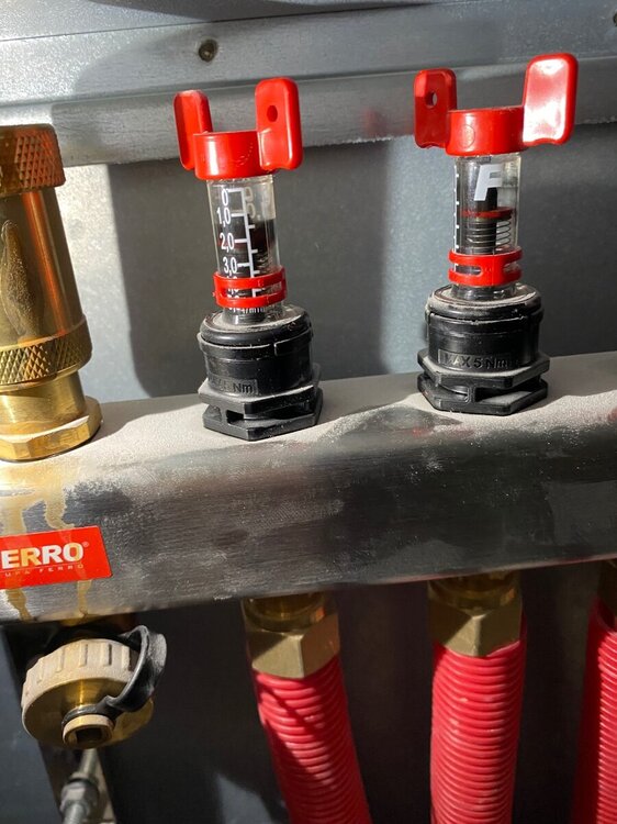

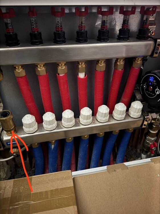

robert_gda1 11.11.2024 11:36 Zgłoś naruszenie Udostępnij Napisano 11 Listopada 2024 Witam, czy laik poradzi sobie z wymianą rotametrów jak na zdjęciu ? Jakieś pułapki na mnie czekają ? znalazłem taki film zastanawia mnie krok „upuścić ciśnienie”, nie wiem gdzie u mnie to zrobić. Rozumiem że wodę która ubędzie uzupełniam dopuszczając na kotle ? Czy późniejsze odpowietrzenie załatwię odpowietrznikiem który zaznaczyłem strzałką ? w sklepie powiedzieli, że wymiana jest banalna ale proszę się ze mnie nie śmiać . Cytuj Odnośnik do komentarza https://forum.murator.pl/topic/284483-wymiana-rotametr%C3%B3w/ Udostępnij na innych stronach Więcej opcji udostępniania
Mareks77 11.11.2024 12:13 Zgłoś naruszenie Udostępnij Napisano 11 Listopada 2024 Rotametry są na górnej belce. Przed odkręceniem rotametrów zakręć zawory główne na belkach rozdzielacza. Wtedy ubędzie tylko ciśnienie na belce a nie w całym układzie. Woda będzie na poziomie górnej belki a powietrze tylko w bańkach rotametrów. Samo dopuszczenie wody i cięnieniw w układzie nie spowoduje odpowietrzenia. Dopiero uruchomienie pompy obiegowej wypcha powietrze z rotametru. Tu w układzie widzę jeden problem. Oznaczenie rur czerwonym peszlem świadczy o tym że rotametry są na zasilaniu a nie na powrocie. Radzę sprawdzić ten stan bowiem powietzre z rotametru powędruje zamiast do odpowietrznika to najpierw do układu rur a dopiero potem do belki powrotu dlatego wymieniaj rotametry kolejno a następnie po uruchomieniu układu odkręcaj kolejno aby tylko cząstkowe powietrze z jednego poszło do układu. Przepływ musi być duży aby przepchać powietrze z układu. Cytuj Odnośnik do komentarza https://forum.murator.pl/topic/284483-wymiana-rotametr%C3%B3w/#findComment-9142359 Udostępnij na innych stronach Więcej opcji udostępniania
robert_gda1 11.11.2024 12:44 Autor Zgłoś naruszenie Udostępnij Napisano 11 Listopada 2024 Dziękuję za odpowiedź. A to nie jest prawidłowo ze rotametry są na zasilaniu i u góry ? Często właśnie takie układy widzę na filmach/zdjeciach. przepraszam, zdjęcie nie objęło odpowietrznika na belce zasilania Cytuj Odnośnik do komentarza https://forum.murator.pl/topic/284483-wymiana-rotametr%C3%B3w/#findComment-9142367 Udostępnij na innych stronach Więcej opcji udostępniania
Mareks77 11.11.2024 12:56 Zgłoś naruszenie Udostępnij Napisano 11 Listopada 2024 (edytowane) Górna belka nie oznacza wcale zasilania. To zależy od konkretnego układu i typu rozdzielacza, mieszacza itp. Tu kolor peszla może mylić ale mogę mieć także rację i powietrze zamiast do odpowietrznika powędruje pierw do pętli. Przed wymianą uruchom ogrzewanie i sprawdź która belka robi się cieplejsza. Po wymianie jednego próbuj odpowietrzyć puszczając przepływ tylko tym jedną pętlą tak aby przepływ przepchał bańkę powietrza a następnie wszystkimi sprawdzając czy wszystko pracuje. Pamiętaj aby przed wymianą zapisać ustawione przepływy. One mogą myć przypisane do długości pętli. Jeżeli wszystko się uda dopiero potem przystąp do wymiany i odpowietrzania pozostałych tak aby nie zapowietrzyć sobie podłogówki przed sezonem. Edytowane 11 Listopada 2024 przez Mareks77 Cytuj Odnośnik do komentarza https://forum.murator.pl/topic/284483-wymiana-rotametr%C3%B3w/#findComment-9142368 Udostępnij na innych stronach Więcej opcji udostępniania
robert_gda1 11.11.2024 13:16 Autor Zgłoś naruszenie Udostępnij Napisano 11 Listopada 2024 (edytowane) Na pewno górna to zasilanie, temp mam 35 na zasilaniu 25-27 na powrocie. czyli odkręcić ten odpowietrznik na belce, ma się z niego sączyć woda cały czas bo nie wiem w którym momencie wyjdzie powietrze tak ? Edytowane 11 Listopada 2024 przez robert_gda1 Cytuj Odnośnik do komentarza https://forum.murator.pl/topic/284483-wymiana-rotametr%C3%B3w/#findComment-9142370 Udostępnij na innych stronach Więcej opcji udostępniania
Mareks77 11.11.2024 13:25 Zgłoś naruszenie Udostępnij Napisano 11 Listopada 2024 (edytowane) Nie odpowietrznik tylko czarny kapurek poluzować lub odkręcić na obu belkach. Jeśli zasilanie jest na górze to wymieniaj i odpowietrzaj stopniowo tak aby do układu trafiło tylko powietrze z jednego rotametru. Po każdej wymianie, uruchomieniu układu i odpowietrzeniu odczekaj 10-20 minut jeśli wszystko działa a pętla grzeje to wymieniaj następne. Po uruchomieniu układu i pompki może wychodzić powietrze lub tryskać zmieszane razem z wodą. Nie wiem ( nie pamiętam ) czy obieg napędza pompka w kotle czy dodatkowa więc bradzę postępować według powyższych Tak ogólnie to w jakim celu wymieniasz rotametry. Ze zdjęcia wynika że są czyste i chyba pracują. Edytowane 11 Listopada 2024 przez Mareks77 Cytuj Odnośnik do komentarza https://forum.murator.pl/topic/284483-wymiana-rotametr%C3%B3w/#findComment-9142373 Udostępnij na innych stronach Więcej opcji udostępniania
robert_gda1 11.11.2024 13:30 Autor Zgłoś naruszenie Udostępnij Napisano 11 Listopada 2024 Mówimy o tym kapturku ? Wtedy po odkręceniu sączy z niego woda. chetnie zapłaciłbym komuś kto to dobrze zrobi, ale brak chętnych.. Cytuj Odnośnik do komentarza https://forum.murator.pl/topic/284483-wymiana-rotametr%C3%B3w/#findComment-9142375 Udostępnij na innych stronach Więcej opcji udostępniania
Mareks77 11.11.2024 13:38 Zgłoś naruszenie Udostępnij Napisano 11 Listopada 2024 Tak. Cytuj Odnośnik do komentarza https://forum.murator.pl/topic/284483-wymiana-rotametr%C3%B3w/#findComment-9142379 Udostępnij na innych stronach Więcej opcji udostępniania
robert_gda1 11.11.2024 13:40 Autor Zgłoś naruszenie Udostępnij Napisano 11 Listopada 2024 A skąd wiedzieć jak długo ma się sączyć i ma być odkręcony ? Usłyszę jakiś syk powietrza ? Cytuj Odnośnik do komentarza https://forum.murator.pl/topic/284483-wymiana-rotametr%C3%B3w/#findComment-9142381 Udostępnij na innych stronach Więcej opcji udostępniania
Mareks77 11.11.2024 14:02 Zgłoś naruszenie Udostępnij Napisano 11 Listopada 2024 (edytowane) Nie będzie się sączyć w nieskończoność. Woda podniesie pływak i zamknie iglicą zawór. Jeśli znów pojawi się powietrze to zgromadzi na samej górze co spowoduje że pływak opadnie. Dlatego pętla ma pochodzić 10-20 minut aby całe powietrze przeszło kilka razy przez pętle bo jednokrotne odpowietrzanie może nie przynieść 100% pewności. Edytowane 11 Listopada 2024 przez Mareks77 Cytuj Odnośnik do komentarza https://forum.murator.pl/topic/284483-wymiana-rotametr%C3%B3w/#findComment-9142384 Udostępnij na innych stronach Więcej opcji udostępniania
robert_gda1 11.11.2024 15:21 Autor Zgłoś naruszenie Udostępnij Napisano 11 Listopada 2024 Rotametry. Jeden z nich wydaje hałas podobny do grzechotania, dwa z nich po zakręceniu nie wskazują zera tylko ciągle ok 1 litra, uznalem ze nie jest to duży koszt i wymienię wszystkie. Powiedziano mi, że może być to wynikiem braku inhibitora korozji więc kupiłem taki https://arka-instalacje.pl/produkty-2/inhibitor-korozji-ds1-1-litr/ Cytuj Odnośnik do komentarza https://forum.murator.pl/topic/284483-wymiana-rotametr%C3%B3w/#findComment-9142401 Udostępnij na innych stronach Więcej opcji udostępniania

robert_gda1 12.11.2024 15:15 Autor Zgłoś naruszenie Udostępnij Napisano 12 Listopada 2024 W dniu 11.11.2024 o 16:00, henrykow napisał: To jest odpowietrznik automatyczny i ten kapturek powinien być zawsze poluzowany aby układ automatycznie się odpowietrzał, jeżeli po odkręceniu leci z niego woda to odpowietrznik jest uszkodzony i nadaje się do wymiany, woda nie powinna wydostawać się z odpowietrznika automatycznego. Filmik z obu odpowietrzeń (zasilanie i powrót). Z obu cieknie woda po poluzowaniu. Dziwne, oba zepsuły się na raz ? IMG_3690.mov IMG_3691.mov Cytuj Odnośnik do komentarza https://forum.murator.pl/topic/284483-wymiana-rotametr%C3%B3w/#findComment-9142543 Udostępnij na innych stronach Więcej opcji udostępniania
Mareks77 12.11.2024 15:34 Zgłoś naruszenie Udostępnij Napisano 12 Listopada 2024 Stuknij w nie mocniej metalowym kluczem lub innym cięższym przedmiotem, Kamień się osadził i pływak się zawiesił. Po poluzowaniu poczekaj chwilę bez zbędnej nerwacji...... to jeszcze nie jest koniec świata. Jeśli nie przestanie to niestety trzeba wymienić, Możliwe że te chrobotanie rotametrów to małe drobinki powietrza ( woda gazowana ) która przepływając wydobywa dzwięki. Cytuj Odnośnik do komentarza https://forum.murator.pl/topic/284483-wymiana-rotametr%C3%B3w/#findComment-9142547 Udostępnij na innych stronach Więcej opcji udostępniania
