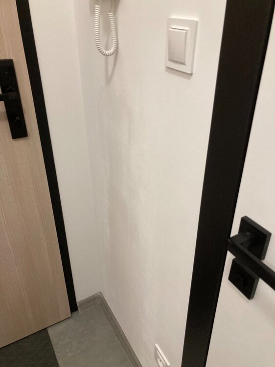

zuzanna789456 21.11.2024 06:35 Zgłoś naruszenie Udostępnij Napisano 21 Listopada 2024 (edytowane) Na jednej ze ścian doszło niestety do pochlapania herbatą, nie było dużo tych śladów, ale chciałam odmalować ten fragment samodzielnie, jako że miałam farbę w domu tą samą, którą niedawno był robiony remont. Po odmalowaniu w jednym miejscu zrobiła się duża plama, która jest ciemniejsza niż pozostała powierzchnia dolnej ściany, pomimo malowania jednostajnie całej tej powierzchni. Zaznaczę, że ten element jest bardziej "płaski" i nie mas takiej struktury ściany jak reszta. Jest to mieszanie świeżo po remoncie i niestety bardzo rzuca się to w oczy. Może to głupie pytanie sierotki Marysi, ale jestem totalnie zielona w te sprawy a może jest jakiś sposób, żeby to chociaż trochę wyrównać bez konieczności robienia całości. Z góry dzięki za pomoc! Edytowane 21 Listopada 2024 przez zuzanna789456 Cytuj Odnośnik do komentarza https://forum.murator.pl/topic/285064-katastrofa-malarska/ Udostępnij na innych stronach Więcej opcji udostępniania
Mareks77 21.11.2024 06:47 Zgłoś naruszenie Udostępnij Napisano 21 Listopada 2024 (edytowane) Poczekaj z 1 - 2 dni...... możliwe że jeszcze nie wyschło. Świeża mokra farba jest zawsze ciemniejsza. Po drugie to herbatę należało trochę przemyć. Tam mógł być cukier. Poza tym farbę prosto ze sklepu czasem należy rozcieńczyć. Nie zagłębiając się w szczegóły najlepiej zdjąć gniazda, włączniki i domofon, zabezpieczyć pozostałe a następnie pomalować całość tej ściany. Pas od futryny do futryny nie jest duży. Należy poczekać aż malowanie wyschnie a następnie malować całość. Nawet jeśli coś jakiś pigment z herbaty trafił do farby to druga warstwa pokryje to bez śladu. Edytowane 21 Listopada 2024 przez Mareks77 1 Cytuj Odnośnik do komentarza https://forum.murator.pl/topic/285064-katastrofa-malarska/#findComment-9143876 Udostępnij na innych stronach Więcej opcji udostępniania
zuzanna789456 21.11.2024 07:02 Autor Zgłoś naruszenie Udostępnij Napisano 21 Listopada 2024 (edytowane) Hej @Mareks77 właśnie jest po nocy nadal tak samo, ale no może trochę jeszcze zjaśnieje. Tę herbatę oczywiście przemyłam. Dzięki za rady - spróbuje Edytowane 21 Listopada 2024 przez zuzanna789456 Cytuj Odnośnik do komentarza https://forum.murator.pl/topic/285064-katastrofa-malarska/#findComment-9143881 Udostępnij na innych stronach Więcej opcji udostępniania
Mareks77 21.11.2024 07:06 Zgłoś naruszenie Udostępnij Napisano 21 Listopada 2024 Na zdjęciu jest dosyć dobrze widoczna. Jeżeli więc po nocy zjaśniało to możesz poczekać. Jeżeli malowałaś wałkiem a nie pędzlem rozcierając plamę a farba nie była konsystencji masła tylko raczej lejącej śmietany to maluj całość. Będzie 100% pewności na zadawalający efekt. 1 Cytuj Odnośnik do komentarza https://forum.murator.pl/topic/285064-katastrofa-malarska/#findComment-9143882 Udostępnij na innych stronach Więcej opcji udostępniania
