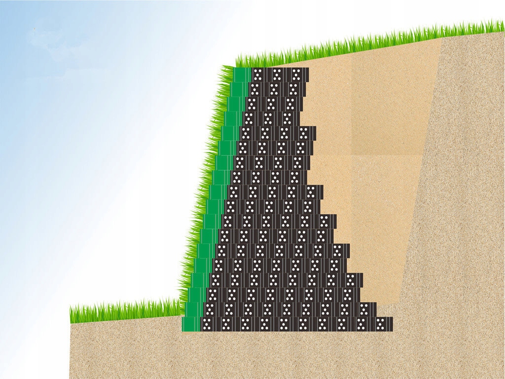

stert18 17.02.2025 08:36 Autor Zgłoś naruszenie Udostępnij Napisano 17 Lutego 9 godzin temu, jajmar napisał: Jak murek z geosiatki, ? Masz jakies zdjecie pogladowe tego Na przykład tutaj Geosiatka ma wiele zastosowań, nie tylko do umacniania skarp. Stosuje się ją również w konstrukcjach oporowych, gdzie układa się ją warstwowo i zasypuje gruntem, Oczywiście rozumiem, że grunt trzeba zagęścić w każdej warstwie, ale są sposoby, żeby to zrobić bez niszczenia siatki.W moim przypadku murek nie będzie musiał przenosić dużych sił – ma jedynie utrzymywać wyrównany teren i trawnik. Sąsiad zrobił sam nasyp bez żadnych murków czy wzmocnień i od 10 lat nic się z nim nie dzieje, więc nie spodziewam się tu dużych obciążeń. Cytuj Odnośnik do komentarza https://forum.murator.pl/topic/287006-murek-oporowy-z-geosiatki-%E2%80%93-drena%C5%BC-pod-spodem/#findComment-9151269 Udostępnij na innych stronach Więcej opcji udostępniania
Mareks77 17.02.2025 08:53 Zgłoś naruszenie Udostępnij Napisano 17 Lutego (edytowane) Jeżeli gustujesz w swoim ogrodzie w takich widokach a sąsiad tak zrobił i woda nie wypłukuje mu ziemi to zrób tak samo. Kratę układaj z lekkim przesunięciem tak aby murek był pochyły w stronę skarpy. Ziemia zasypowa musi być dość sypka bez ciężkiej gliniastej która może powodować zniekształcenia folii podczas opadów deszczu i samozagęszczania. Ja wykonując taką konstrukcję w pierwszych 2 - 3 oknach geokraty od czoła zasypał bym ją żwirem tak aby uchronić się przed wypłukiwaniem piasku i porastaniem wszechobecnym zielskiem lub zasypać czarnoziemem z nasionami trawy. Koszenie tego nawet żyłką będzie dość kłopotliwe. Edytowane 17 Lutego przez Mareks77 Cytuj Odnośnik do komentarza https://forum.murator.pl/topic/287006-murek-oporowy-z-geosiatki-%E2%80%93-drena%C5%BC-pod-spodem/#findComment-9151270 Udostępnij na innych stronach Więcej opcji udostępniania
