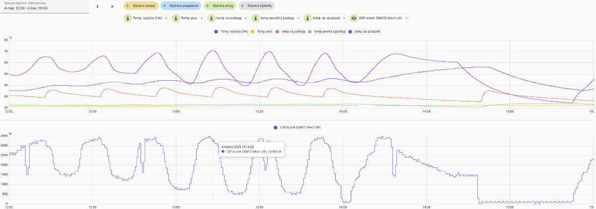

damiaszek 04.03.2025 14:51 Zgłoś naruszenie Udostępnij Napisano 4 Marca 2025 Czy ktoś wie jak wygląda algorytm pracy tej pompy ciepła? Chciałam wykorzystać tanie godziny w G12 i słońce do podbijania temperatury CWU i wykorzystania podłogówki w celu akumulacji ciepła. Niestety wygląda na to że PC niweczy moje wysiłki swoją logika pracy. Problem widoczny na wykresach poniżej Nie mam cyrkulacji CWU. W przedstawionym na wykresach czasie nie było żadnego poboru CWU. Początek wykresu to grzanie CO, o 14 wyłączyłem CO i włączyłem grzanie CWU (tzn. nie wyłączyłem tylko zmieniłem temperatury docelowe). Ustawiłem sobie wyższą niż zwykle temperaturę CWU 60 C. PC dogrzała do 55 C i wyłączyła sprężarkę załączając grzałkę 1500W ( to akurat jest ok, jest ustawiony limit na maksymalna temperaturę grzania sprężarką). Moment ten widać na wykresie pobieranej mocy. Wyłączyłem grzanie CWU (ustawiłem temperaturę na 44 C) i podniosłem oczekiwaną temperaturę wewnętrzną na 25. I tu zaczyna się "problem". PC zaczęła grzanie CO ewidentnie pobierając ciepło ze zbiornika CWU, dopiero jak temperatura CWU spadła do mniej więcej o 10 stopni niższej niż ustawiona (histereza dogrzewania CWU) załączyła sprężarkę, przełączyła zawór i zaczęła grzać CWU. Czy jest jakieś ustawienie blokujące pobieranie ciepła z CWU do grzania CO? Zbiornik CWU jest traktowany jak bufor. Rozumiem jak jest potrzeba zrobienia defrostu i ciepło jest pobierane z aktualnie ustawionej pozycji zaworu, ale teraz to PC pobrała energię z CWU i użyła do ogrzewania. A takie działanie uniemożliwia nagrzanie wody na wieczór w G12 pomiędzy 13-15 albo przy wykorzystaniu słońca i PV. Tzn. dać się da wystarczy ustawić w programie obniżenie temp. CO po 15 do wieczora, dom i tak się nie wychłodzi więcej niż 0.1-0.2 C ale nie da się np. trochę zakumulować ciepła w podłodze korzystając z nadmiaru energii w z PV. Odnośnik do komentarza https://forum.murator.pl/topic/287389-jaki-jest-algorytm-pracy-pc-atlantic-extensa/ Udostępnij na innych stronach Więcej opcji udostępniania

damiaszek 07.03.2025 19:18 Autor Zgłoś naruszenie Udostępnij Napisano 7 Marca 2025 Obecnie dołożyłem niezależny czujnik do zbiornika CWU (wskazania pokrywają mi się +/-1 C) i ustawiłem w homeassitant integrację z cozytouch - można tam z poziomu encji sterować temperaturą CO, CWU, odczytywać temperaturę wewnętrzną ze sterownika i zewnętrzną. Da się też ustawić swój programy. Problemem jest to że jak sobie np. podbije temp. CWU, a później obniżę to PC ochoczo korzysta z nadmiarowej wg. niej energii zgromadzonej w CWU do grzania domu i nici w ten sposób z magazynowania energii, bo w w podłogówce owszem trochę się da zgromadzić, ale po pewny czasie robi się za ciepło. Wziąłem wersję DUO ze integrowanym zbiornikiem CWU, a teraz tak sobie myślę że lepiej było brać z mniejszą "lodówką" i niezależnym większym zbiornikiem CWU. Odnośnik do komentarza https://forum.murator.pl/topic/287389-jaki-jest-algorytm-pracy-pc-atlantic-extensa/#findComment-9152462 Udostępnij na innych stronach Więcej opcji udostępniania

damiaszek 10.11.2025 18:31 Autor Zgłoś naruszenie Udostępnij Napisano 10 Listopada 2025 Rozwiązałem problem. To nie kwestia sterowania (choć trochę też) tylko sprawa sprzętowa. Zawór 3D zaczął się nie domykać, stąd te oscylacje temperatury CWU, a nie problem ze sterowaniem defrostów. Jak pompa przechodziła w grzanie CO i dawała na podłogę ~25-30C, a zawór trochę przepuszczał na wężownicę CWU to wychładzało dolną część zbiornika CWU. Odnośnik do komentarza https://forum.murator.pl/topic/287389-jaki-jest-algorytm-pracy-pc-atlantic-extensa/#findComment-9168413 Udostępnij na innych stronach Więcej opcji udostępniania

damiaszek 12.11.2025 10:17 Autor Zgłoś naruszenie Udostępnij Napisano 12 Listopada 2025 Akurat zbiornik w Atlaticu w wersji duo (taki jak mam) ma dobrze umieszczoną wężownicę - w dolnej części. Przepuszczający zawór 3D wychładzał do temp. puszczanej na podłogę tylko ta dolną część zbiornika, a zazwyczaj wystarczało ciepłej wody z górnej części. Wyłapałem co coś zaniepokoiło mnie częste przełączanie się z grzania CO na CWU. Podłączyłem czujniki temp. do HA i złapałem te oscylacje. Jak bym grzał np. kaloryfery do ~40C to pewnie bym tego nie wyłapał. Odnośnik do komentarza https://forum.murator.pl/topic/287389-jaki-jest-algorytm-pracy-pc-atlantic-extensa/#findComment-9168532 Udostępnij na innych stronach Więcej opcji udostępniania
