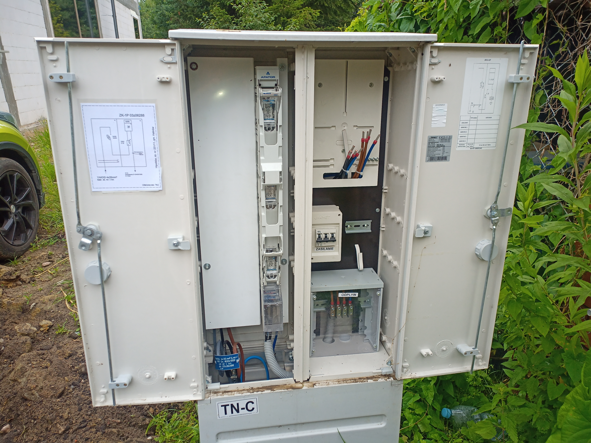

Puzo 09.03.2025 19:43 Autor Zgłoś naruszenie Udostępnij Napisano 9 Marca Sąsiad posiada pojedynczą skrzynkę lecz nie z tych „nowszych”. Podsyłam zdjęcie poniżej. Zakład elektryczny nie może powiedzieć czy skrzynka może być wymieniona i gdzie ewentualnie stanie w drodze dojazdowej gdy takiej opcji zmiany skrzynki u sąsiada nie będzie. Ogólnie za każdym razem podpierają się tym że najpierw musi być wykonany projekt przyłącza (czyli przetarg na owy projekt i z tego co wiem ciężko jest dowiedzieć się kto będzie taki projekt wykonywał) a później już firma wykonująca przyłącze musi się do takiego projektu dostosować. Cytuj Odnośnik do komentarza https://forum.murator.pl/topic/287495-podw%C3%B3jna-skrzynka-elektryczna/#findComment-9152582 Udostępnij na innych stronach Więcej opcji udostępniania
Apacer 11.03.2025 21:49 Zgłoś naruszenie Udostępnij Napisano 11 Marca Ale do składałeś wniosek o warunki przyłaczenia? Skrzynka stara, lecz posiada przyłącze kablowe w dolnej części. Górna jest przeznaczona na liczniki odbiorców. Przesyłasz wniosek o warunki, dokładasz mapkę poglądową gdzie chciałbyś mieć skrzynkę przy działce. Jak zostanie wniosek zatwierdzony to dalsza robota jest już zakładu energetycznego, czyli projekt, przetarg na wykonanie przyłącza, odbiory. Ty dostajesz tylko fakturę za wykonanie i następnie podpisujesz umowę. Cytuj Odnośnik do komentarza https://forum.murator.pl/topic/287495-podw%C3%B3jna-skrzynka-elektryczna/#findComment-9152730 Udostępnij na innych stronach Więcej opcji udostępniania
